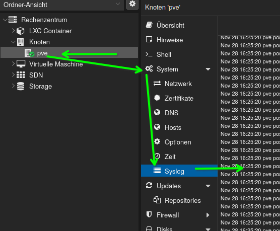

            Homoran Global Moderator Administrators @Erich 1 last edited by
            @erich-1 sagte in ioBroker startet nicht mehr nach Stromausfall:
            @homoran PVE läuft und der grüne Pfel bei der VM ist da
            zeigen

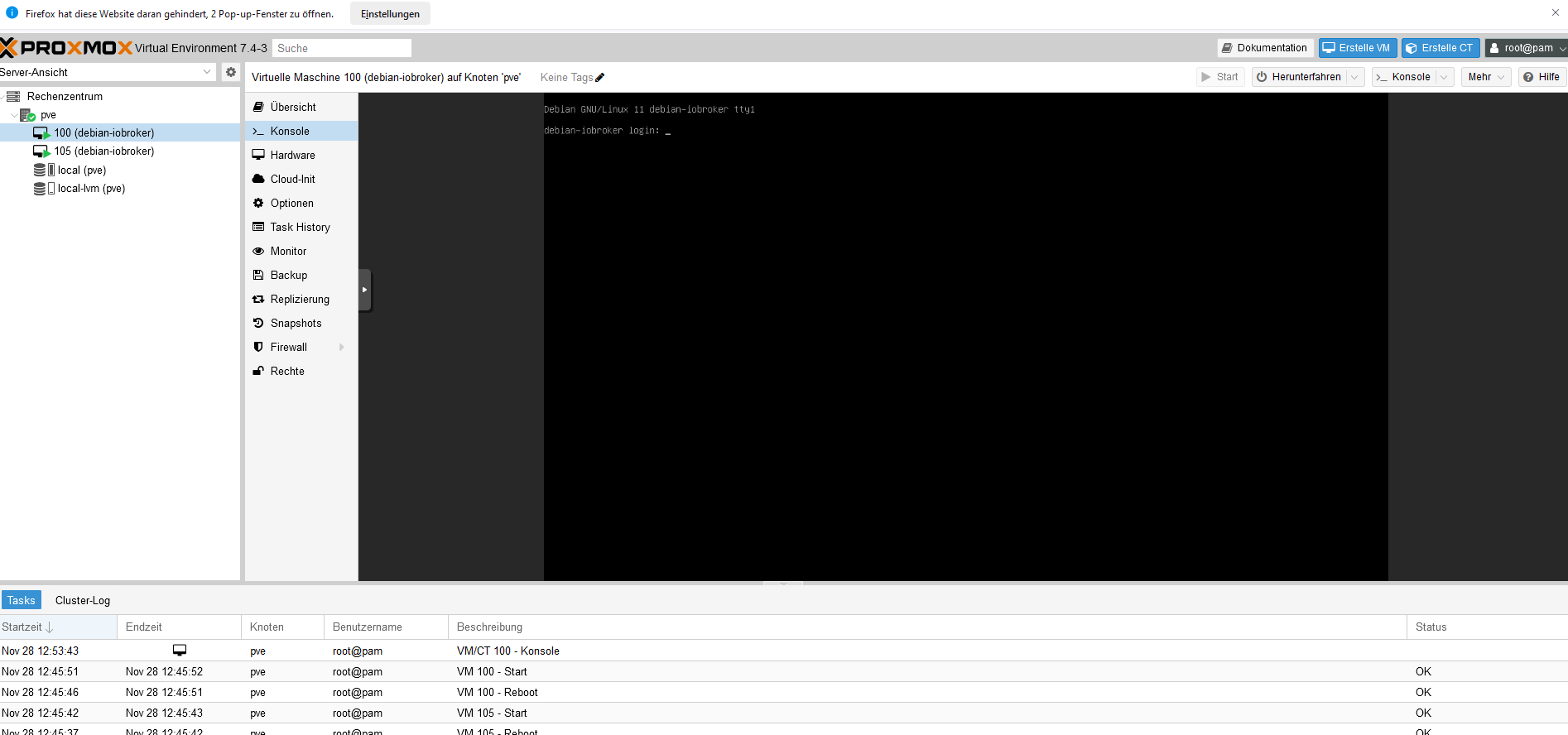

            • E
              Erich 1 @Homoran last edited by

                @erich-1 Richtigen Benutzer in der Konsole genommen? Wie ist die Tastaturbelegung in der Konsole? Kann man ja beim Benutzernamen testen.

                  erst einmal, was wurde da von firefox blockiert
                  Dann, ist Dein Proxmox nicht auf dem neusten Stand, aktuell ist V 8.1, bei Dir
                  Und noch mehr Fragen, wieso benennst Du Dein LX Container gleich?
                  Dann ist Dein local Drive wohl voll
                  Dann musst Du doch nur den User für den LXC eingeben, das ist doch nicht Admin oder?

                    Erich 1 @Guest last edited by
                    @dp20eic Geblockt wurde 2 Eingabefenster, die habe ich jetzt mal erlaubt, aber keine Änderung.
                    Der zweite Container ist eine reine Kopie des ersten, der sollte eigentlich nicht aktiv sein.
                    Im local drive sind nur Backups, habe jetzt einige gelöscht, aber keine Änderung,
                    Ich habe mich im ioBroker immer mit dem Admin eingeloggt, das Passwort ist ja auch eingegeben. Aber er läßt mich nicht rein. Nach dem Anmelden geht der ioBroker kurz auf, bricht dann aber wieder ab.

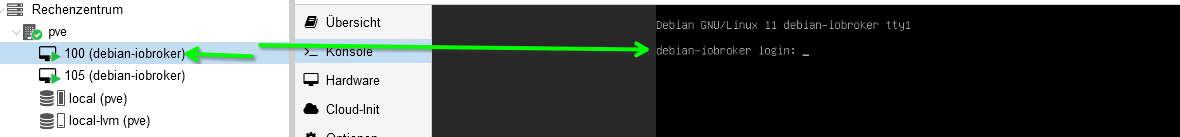

                        @erich-1 bist du denn in der Konsole der VM drin?

                                wurden die per dhcp eingerichtet, deine BEIDEN iobroker VM`s oder hast du feste IP Adressen vergeben und womöglich beiden die selbe(weil du geklont hast)
                                Nur über die Konsole im Proxmox nimmt er weder den admin noch den angelegten User mit dem ursprünglichen Passwort.
                                bei beiden?
                                    ich in der Konsole des Proxmox weder mit Admin noch als User drauf.
                                    je nachdem wie du installiert hast, wenn du ein root Passwort bei der Installation vergeben hast, dann mit
                                    root
                                    dein Passwort
                                    wenn du kein root Passwort vergeben hast, dann wurde ein Benutzer angelegt mit dem du dich einloggen kannst, den Namen und Passwort weißt nur du
                                    Kann ich da irgendwie das Passwrt ändern?
                                    wenn du als root reinkommst, kannst du dir einen Neuen Benutzer anlegen
                                        Das root Passwort habe ich im Proxmox vergeben
                                        das interessiert nicht, beim erstellen einer VM wird man nach einem root passwort gefragt, wenn man da nichts eingibt, erstellst du einen User der automatisch sudo Rechte bekommt.
                                        Den ioBroker rufe ich im Browser mittels der IP auf
                                        mit 2 unterschiedlichen IP`s ??
                                        egal welche VM aktiv ist, ist alles normal. Sogar wenn beide gleichzeitig aktiv sind, funktioniert es problemlos.
                                        was macht das für einen Sinn(ausser natürlich wenn man sich eine Testmaschine einrichtet)
                                        Nur wenn ich bei den beiden VM auf die Konsole gehe, komme ich mit dem Admin oder auch mit dem User nicht rein.
                                        es gibt keinen admin, entweder root oder der von dir erstellte User
                                        les dir mal den Abschnitt VM erstellen durch
                                        https://www.iobroker.net/#de/documentation/install/proxmox.md
