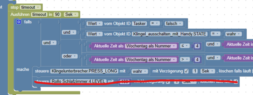

      habe mal eine Frage und komme irgendwie nicht weiter. Habe ein Blockly Script das auch gut funktioniert. Gerne würde ich dieses erweitern. Das Script schaltet, sobald ich das Handy auf dem Induktionsladegerät lege, über den Android Tasker das Handy stumm, meine Klingel aus und die Rollos im Schlafzimmer senken sich auf 35%. Sobald ich das Handy dann vom Ladegerät abhebe, geht nach 90 sek. die Klingel wieder an und die Rollos öffnen sich auf 100 %. Jetzt möchte ich jedoch die Rollos nur öffnen, wenn diese zuvor über 8 Prozent geöffnet waren (8% deshalb, weil die sich bei geöffnetem Fester bezüglich Belüftung auf 8 % öffnen)
      Kann mir jemand einen Lösungsansatz aufzeigen bitte?

            • DJMarc75
              DJMarc75 @Codierknecht last edited by
              @codierknecht sagte in Blockly Script:
              zusätzlich zu den bereits vorhandenen Bedingungen noch "Schlafzimmer.3.LEVEL" abprüfen.
              dann wird die Klingel nicht geschaltet wenn der Wert <= 8 ist.
              Besser einen zweiten Falls Block in den Timeout einbauen

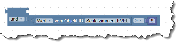

              Den rot markierten raus und dafür
              an dieser Stelle einsetzen - müsste klappen 😉
                dirkheider @DJMarc75 last edited by
                @djmarc75
                ohhhh man......ich bin ja sooo blind gewesen. Ich hatte deine Lösung schon selbst probiert. Nur habe ich nicht den Wert des Rollos richtig abgelesen. Somit hatte es nicht funktioniert.
