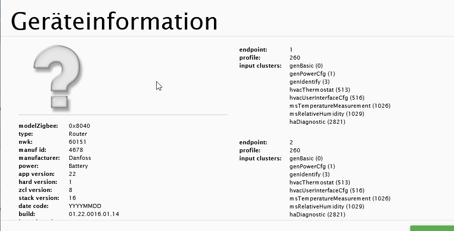

      Konnte die Anlage in Zigbee integrieren aber es kommt wohl nicht so ganz was an. Ich sehe zwar in den Details meine bisher 9 Thermostate und die Anlage aber der Objektbaum bleibt leer.
      Über eine Idee oder Hilfe wäre ich euch dankbar.

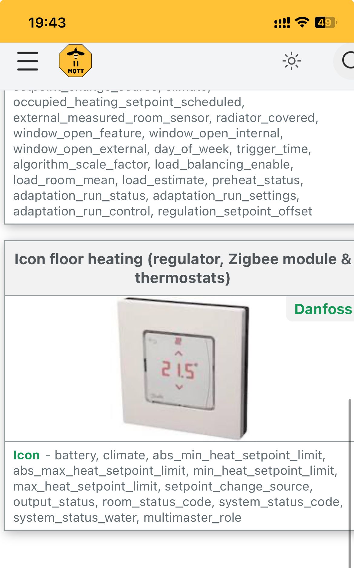

        @stefan8485 schon mal hier geschaut obs supported wird
        https://www.zigbee2mqtt.io/supported-devices/
          Stefan8485 @arteck last edited by
          @arteck
          ja die Thermostate stehen in der Liste. Es gibt ja auch das Ally Gateway welches mit Icon und Icon2 kommuniziert, dachte aber auf eine weitere Bridge kann ich verzichten, dann werd ich da nicht drum rum kommen.

                      Die habe ich schon lang installiert. Aber da sehe ich nur das System. Und die sensoriken aber keine Werte im Objektbaum.

                          ich meine damit das ich den schon installiert habe und in der Beta mit Version 1.8.24 nutze also gleich deines links
