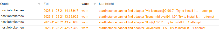

      ich habe jetzt Bullseye installiert.
      Dann habe ich eine Restore wieder über BackItUp eingespielt.
      Alle Adpater bleiben schwarz, mit folgenden Fehlermeldungen::
      Was kann das sein?
      Gruss
      Karacho

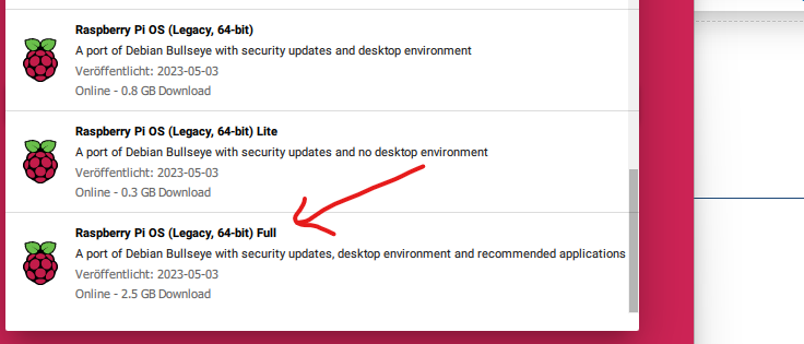

            Karacho @Jan1 last edited by
            @jan1
            was hätte ich denn installieren sollen? Ich habe das mit Pfeil installiert.... -> 64Bit Bullseye

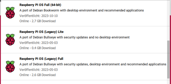

                Thomas Braun Most Active @Karacho last edited by
                @karacho
                Halt nicht die Legacy Version sondern das aktuelle Release 'Bookworm'

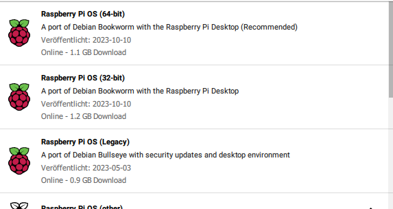

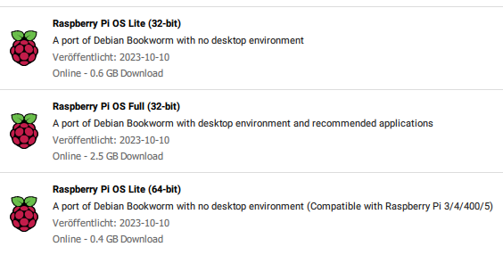

                  Karacho @Thomas Braun last edited by
                  @thomas-braun
                  welches von den ganzen Alternativen?
                  Sorry für die dumme Frage.....

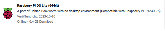

                    @karacho
                    64 Bit Lite 'Bookworm'
                      @thomas-braun
                      das hier?
                        @karacho
                        Ja, steht doch dran. 64 Bit Lite 'Bookworm'.

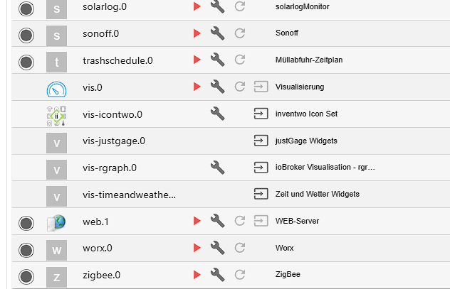

                        • DJMarc75
                          DJMarc75 @Karacho last edited by
                          @karacho sagte in Nach Installation Bullseye: Restore funzt nicht:
                          Sicher das Warten hilft?

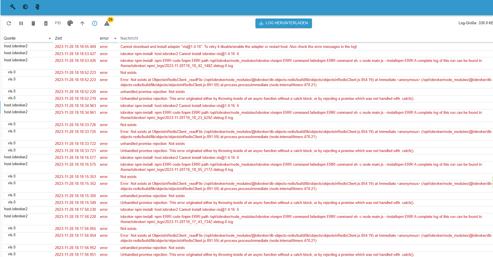

                          Nicht nur warten sondern auch VOR dem Backup einspielen VIS installieren. Ist ein Bug, aber hier im Forum schon tausendfach behandelt worden 😉
                            Karacho @DJMarc75 last edited by
                            @djmarc75
                            so langsam verzwiefele ich....
                            • aktuelle version analog Thomas eingespielt....
                            • Vis adapter vor Backup eingespielt
                            • Backup gezogen und wieder
                            Was mache ich falsch?
                                @thomas-braun
                                • Raspberry komplett neu aufgesetzt von Buster auf die aktuelle Version
                                • iobroker installiert
                                • vis adapter installiert
                                • Backup eingespielt von vorheriger VErsion über BackItUp
                                  da stehe ich nun...
                                  @karacho
                                  Log File sagt?
                                  iob diag
                                  sagt?
                                    @thomas-braun
                                      @karacho
                                      Du hast es irgendwie hinbekommen zwei mounts in den selben Mountpunkt zu drücken.
                                        @thomas-braun
                                        Wovon redest Du?
                                        Meinst Du das die alte Version auf einer Festplatte war und ich jetzt auf SD Card bin?
                                        Was kann ich tun?
                                          @karacho
                                          Ich rede davon:
                                          `-/opt/iobroker/backups   //192.168.178.65/backup/Rapsberry/iobroker cifs   rw,relatime,vers=2.0,cache=strict,username=backup_eigene,domain=iobroker,uid=1001,noforceuid,gid=1001,noforcegid,addr=192.168.178.65,file_mode=0777,dir_mode=0777,soft,nounix,serverino,mapposix,rsize=65536,wsize=65536,bsize=1048576,echo_interval=60,actimeo=1,closetimeo=1
                                            `-/opt/iobroker/backups //192.168.178.65/backup/Rapsberry/iobroker cifs   rw,relatime,vers=3.1.1,cache=strict,username=backup_eigene,domain=iobroker,uid=1001,noforceuid,gid=1001,noforcegid,addr=192.168.178.65,file_mode=0777,dir_mode=0777,soft,nounix,serverino,mapposix,rsize=4194304,wsize=4194304,bsize=1048576,echo_interval=60,actimeo=1,closetimeo=1
                                          Das geht nicht. Wie und wo du auch immer das so eingestellt hast. In der /etc/fstab und dann nochmal per Backitup gemountet?
                                            @thomas-braun
                                            Ich hatte mein NFS erst mit smb311 verbunden, daber keine Verbindung .. dann auf smb20 geändert...
