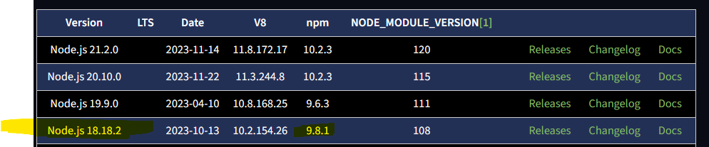

      Naja ... ich komme per SSH auf alles darauf. Dort habe ich auch alles überprüft und noch einmal neu installiert.
      Die Admin-Instanz habe ich entfernt und neu angelegt, was in der Vergangenheit oft geholfen hat.
      Im Unterschied zum defekten Admin läuft der IOBROKER aber wohl gar nicht wirklich, denn Grafana zeigt seit dem Vorfall keine neuen Werte mehr an.
      Also was für Informationen könnten helfen?
      Was für Ratschläge?

                            • Glasfaser
                              Glasfaser @Sven Schumacher last edited by
                              @sven-schumacher sagte in Update auf neuen NODE.JS und nichts geht mehr:
                              Nodejs-Installation: /usr/bin/nodejs v18.18.2
                              /usr/bin/node v18.18.2
                              /usr/bin/npm 10.2.4
                              /usr/bin/npx 10.2.4
                              /usr/bin/corepack 0.19.0
                              das passt nicht zusammen ... so :
                              Sven Schumacher 1 Reply Last reply Reply Quote 0
                              • Sven Schumacher
                                Sven Schumacher @Glasfaser last edited by
                                @glasfaser das ist nicht von mir, das Bild. Oder?
                                1Topf Thomas Braun 2 Replies Last reply Reply Quote 0
                                • 1Topf
                                  1Topf @Sven Schumacher last edited by
                                  @sven-schumacher
                                  Das Bild zeigt, wie es sein sollte. Dein Log obendrüber zeigt, wie es NICHT sein sollte. 😉
                                    Thomas Braun Most Active @Sven Schumacher last edited by
                                    @sven-schumacher
                                    sudo apt install --reinstall nodejs
                                    sollte das korrigieren.
                                    Lass die Finger von npm-Updates, egal ob das irgendwo im Terminal als Empfehlung drin steht.
