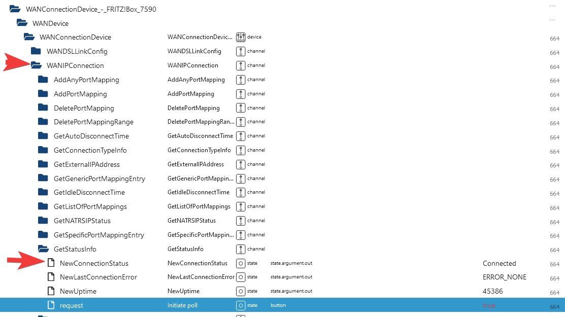

            @david-g @Samson71 : Danke euch! Ping ist gut, aber ich habe gerade im UPNP Adapter den Datenpunkt für die WAN Verbindung gefunden.
