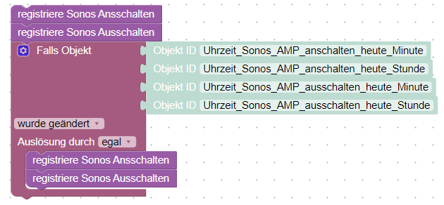

      Hallo Community,
      ich bin gerade an einem Blockly dass ab X Uhr bei meinem Verstärker regelmäßig auf den Stromverbrauch schauen soll um ihn auszuschalten, nur um ihn dann am nächsten Tag um Y Uhr wieder anzuschalten. Ok, das mal zur Ausgangssituation. Das ganze ist gelöst in einem verschachtelten Blockly und funktioniert mit manuellen Eingaben auch soweit ganz gut. Da man das ganze aber auch verstellen können soll, wollte ich das ganze dynamisch tun. Hier verzweifel ich. Vielleicht kennt ja jemand die Lösung 🙂
      Wenn ich das so stehen lasse, startet iobroker um 11 Uhr 23 das Script ... wunderbar
      Der Wert von Uhrzeit_Sonos_...._Stunde ist 11 und eine "Number", Uhrzeit_Sonos...Minute ist 23 und ebenfalls eine "Number"
      Eigentlich würde ich erwarten, dass wenn ich nun die Bausteine zusammenziehe, alles genau so funktioniert wie bei der händischen Eingabe ....
      ... tut es aber nicht.
      Wo nutze ich das CRON falsch ??
      Schonmal Danke vorab für eure Unterstützung 🙂
      Steffen
      Homoran paul53 E 3 Replies Last reply Reply Quote 0

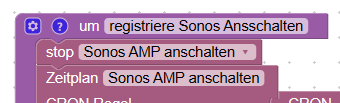

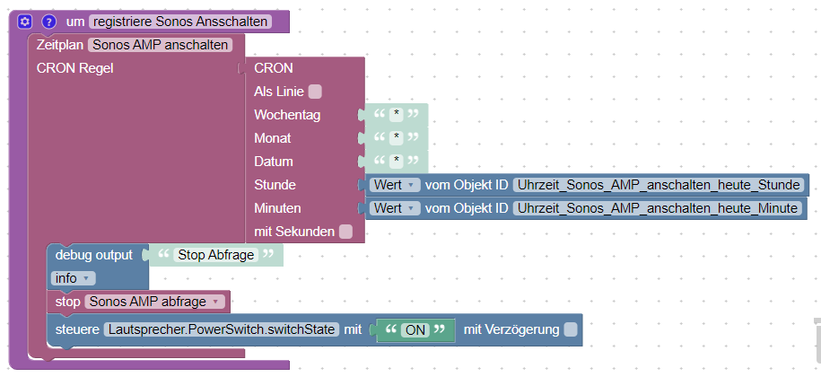

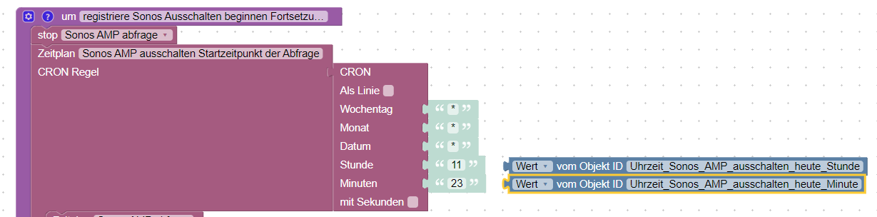

            Sorry, ich muss euch natürlich das ganze Bild zeigen. Wie bereits geschrieben, geht es darum dass es zwei Eingaben gibt. Um welche Zeit sollen die AMPs eingeschaltet werden und ab welcher Zeit können sie ausgeschalten werden (unter der Bedingung dass keine Musik mehr gespielt wird).
            Erstmal fange ich bei der Funktion an. Sie läuft mit Start des Skript an und wird nochmals getriggert falls sich eine Uhrzeit (Start oder Ende) ändert:
            Wenn die Zeit soweit ist, dass meine AMPs eingeschaltet werden sollen, sollte dieses Skript das tun:
            Es wird erst eine Überwachung gestoppt die mir die AMPs ausschaltet; danach werden die AMPs eingeschalten.

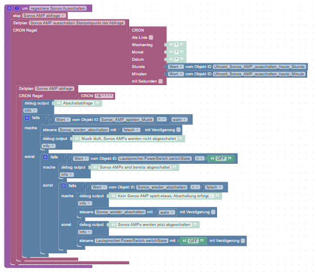

            Soweit so gut, nun hier die Überwachung des Ausschalteteils
            Ab der Uhrzeit "Sonos darf ausgehen" soll im 5 Minutentakt abgefragt werden ob noch Musik läuft. Um nicht in die Bredullie zu kommen, man schaltet die AMPs an, bis alles hochgefahren ist wird schon wieder der Strom gekappt, habe ich eine Variable "Sonos wieder abschalten" die erstmal getriggert wird bevor dann 5 Minuten später tatsächlich geschalten wird....
            Wie gesagt, die Zeit-Trigger der CRON Funktion reagieren (warum auch immer) nicht 😞
            Steffen

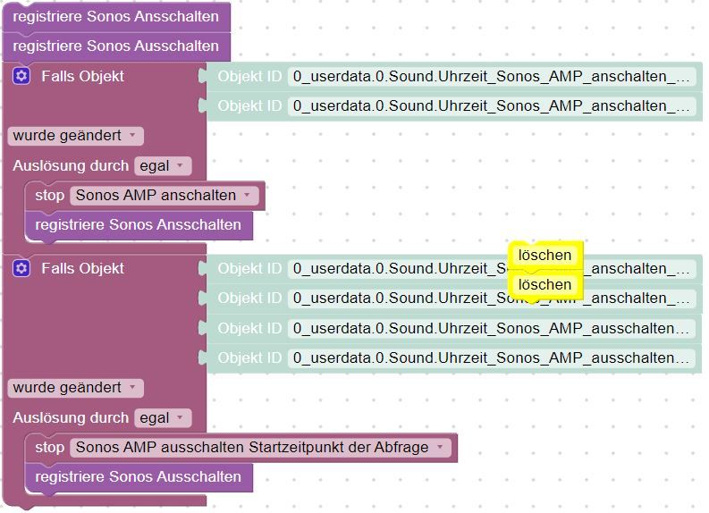

              paul53 @steffensammet last edited by
              @steffensammet sagte: getriggert falls sich eine Uhrzeit (Start oder Ende) ändert:
              Im Trigger müssen alle Zeitpläne gestoppt werden, bevor sie neu registriert werden.
                steffensammet @paul53 last edited by
                Danke @paul53
                ich habe den Stop eingefügt. Mal schauen obs klappt 🙂
                Steffen

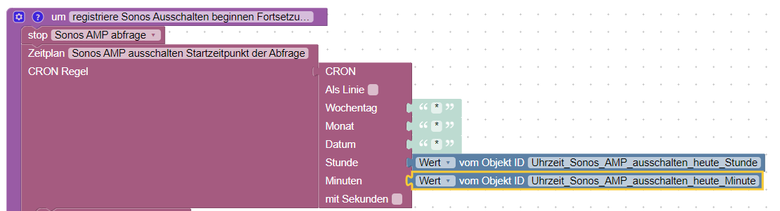

                  @steffensammet
                  Mache es besser so (braucht weniger Ressourcen):
                  • E

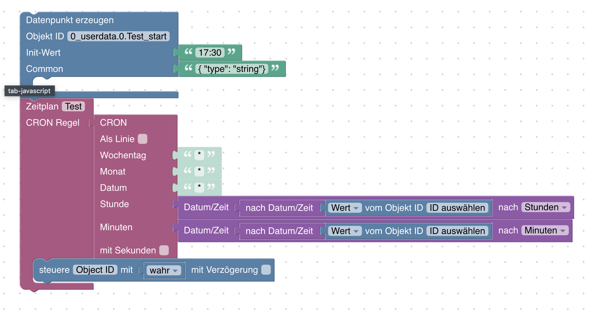

                    ecki-noname @steffensammet last edited by
                    ich würde es so machen:
                      Danke ! Es scheint zu funktionieren 🙂

                        haus-automatisierung Developer Most Active @ecki-noname last edited by
                        @ecki-noname sagte in CRON ... ich heul gleich 😞:
                        Das ergibt aber nur super wenig Sinn. Die "Datum / Uhrzeit"-Blöcke sind überflüssig und sorgen eher für Probleme (Zeitzonen-Thematik). Außerdem wird der Cron dann nur genau 1x angelegt und danach nie wieder angepasst. Selbst, wenn sich die Werte ändern.
                        @paul53 hat ja schon die schönste Lösung genannt.
