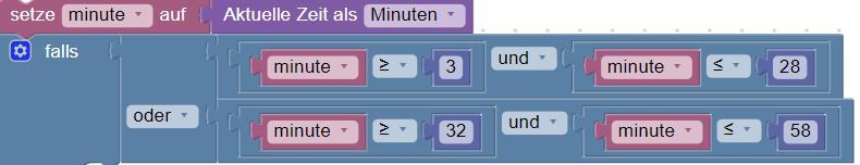

      Ich möchte mit dem Blockly checken ob die Uhrzeit zwischen jede stunde in der Minute 03 und Minute 28 ist. Das gleiche dann nochmal mit der Minute 32 und Minute 58 ist.
      Ich habe dafür die vorhanden Zeit Blöcke genommen und in der Stunde ein * gesetzt.
      Mi dem gezeigtem Blockly bekomme ich zwar keinen fehler oder Error beim Start des Scripts, aber es funktioniert so nicht und bekomme folgenden Log eintrag:
      javascript.0
      2023-11-29 12:04:07.078	warn	missing or unrecognized endTime expression: NaN
      Wenn ich nun das Script stoppe kommen die Meldungen weiterhin. Erst durch ein Neustarts des Javascripts Instanz stoppen die Meldungen

              Wie wär's mit einer kleinen Hilfsfunktion in JS?
              const minutes = new Date().getMinutes();
              return (minutes >= 3 && minutes <= 28 || minutes >= 32 && minutes <= 58);
              (ungetestet)

                  paul53 @jensven last edited by paul53
                  @jensven sagte: Uhrzeit zwischen jede stunde in der Minute 03 und Minute 28 ist. Das gleiche dann nochmal mit der Minute 32 und Minute 58 ist.
                  Entspricht dem Vorschlag von @Codierknecht.
