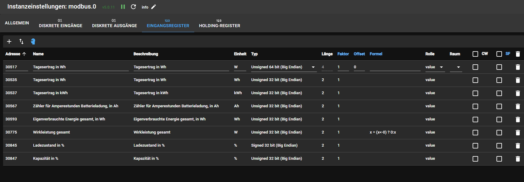

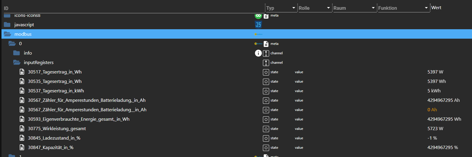

      Ein Problem konnte ich bisher noch nicht lösen. Im ausgeschalteten Zustand (nachts) liefert der Modbus bei meinen
      abgefragten SMA-Registern sehr hohe Werte zurück wie z.B. das Register 30775 Wirkleistung.
      Bei der Modbus Instanz konnte ich eine Formel eintragen, die ich hier im Forum gefunden habe. Das hat bewirkt, das echart die unplausiblen Werte unterdrückt.
      Leider hat dies keine Auswirkungen auf die Darstellung in Vis2.
      Da greife ich ja auf über die Objekt ID auf dies zurück.
      Und hier müsste ich wahrscheinlich unter dem Punkt "Function" auch eine Begrenzung der Werte eingeben.
      Keine Ahnung, wie das gemacht wird. Direktes Eingeben in der Zeile "30775 - Wirkleistung" geht nicht.
      Wäre super, wenn mir jemand bei der Lösung helfen könnte.

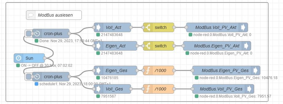

                    Hier ohne viele Worte 🙂
                    JSON Import

                      Andi19562 @Taddy81 last edited by
                      @taddy81
                      vielen Dank.
                      Werde ich mir in Ruhe anschauen.
