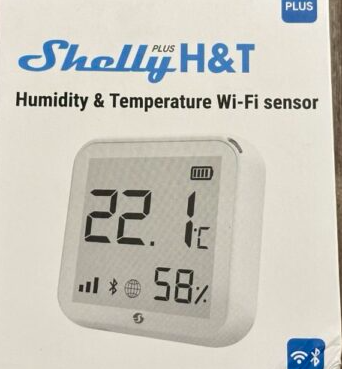

          1. Ist das ein Temperatur und Luftfeuchte Messer (HT) von Shelly. Der läuft mit Batterie... Den gibt´s also schon.

              @ben1983 wäre nicht schlecht, wenn du in der überschrift schon angibst das das ein plus HT ist... 😉
              meines wissen wird vom adapter nicht aktiv abgefragt, sondern auf meldungen gewartet.
              bei den gen1 HT wars so, daß sich der shelly alle 12std (glaub ich) gemeldet hat und latürnich bei daten änderungen. (temp hum). mit dem netzteil meldet sich das ding alle 5min.
