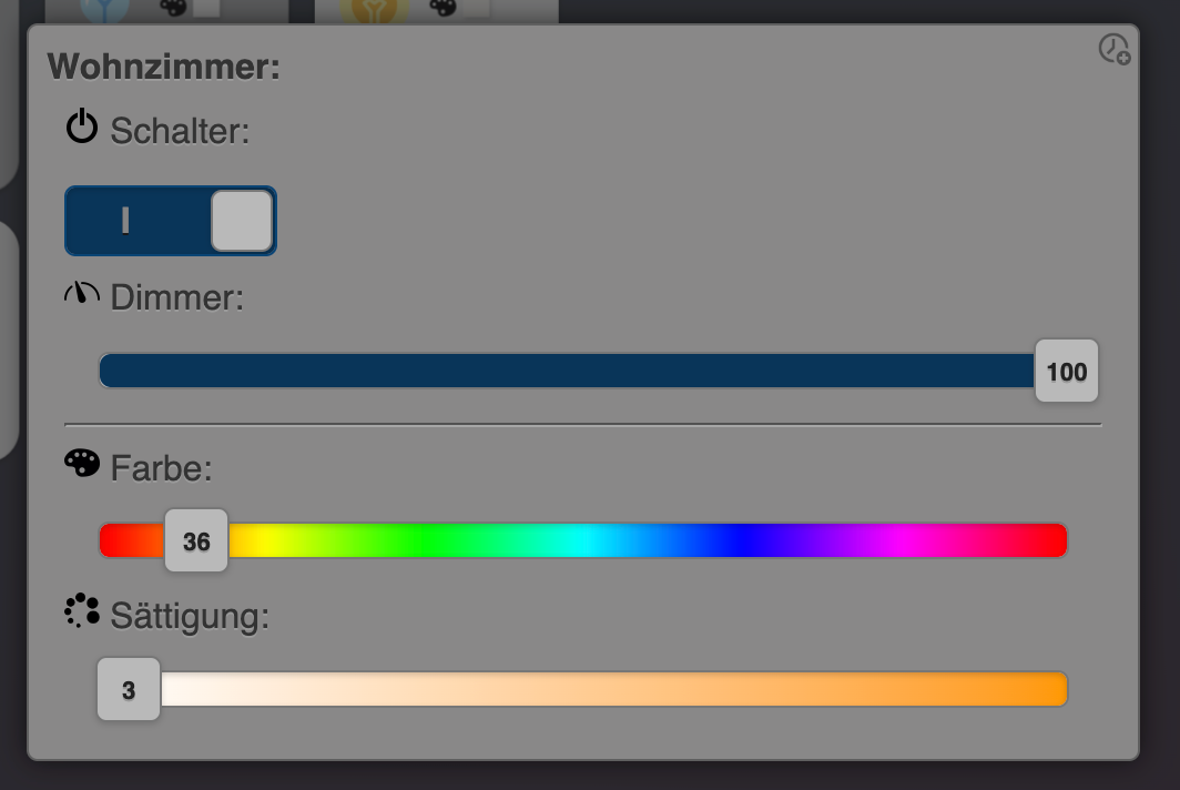

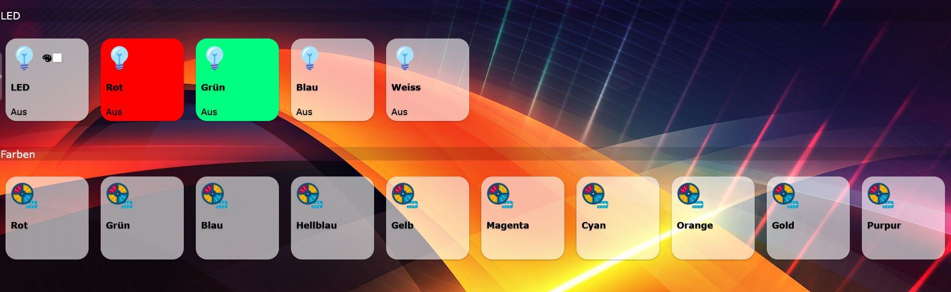

      wie kann ich in dieser Ansicht eigene Farben ablegen? Es gibt drei Farben die ich ausgewählt habe und diese schnell auswählen will.

        @dave83 Wenn's in der Ansicht sein soll, dann unter
        ADDITIONAL_CONTROLS
        die Farben anlegen.
        Hab das bei mir so gelöst:

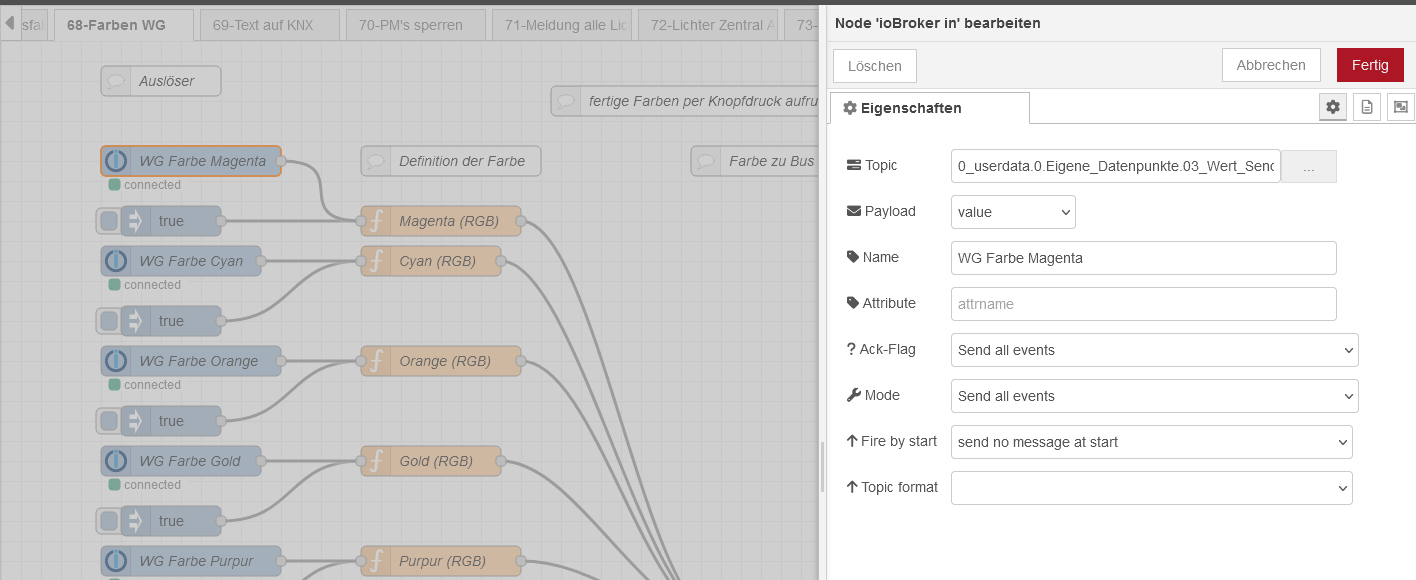

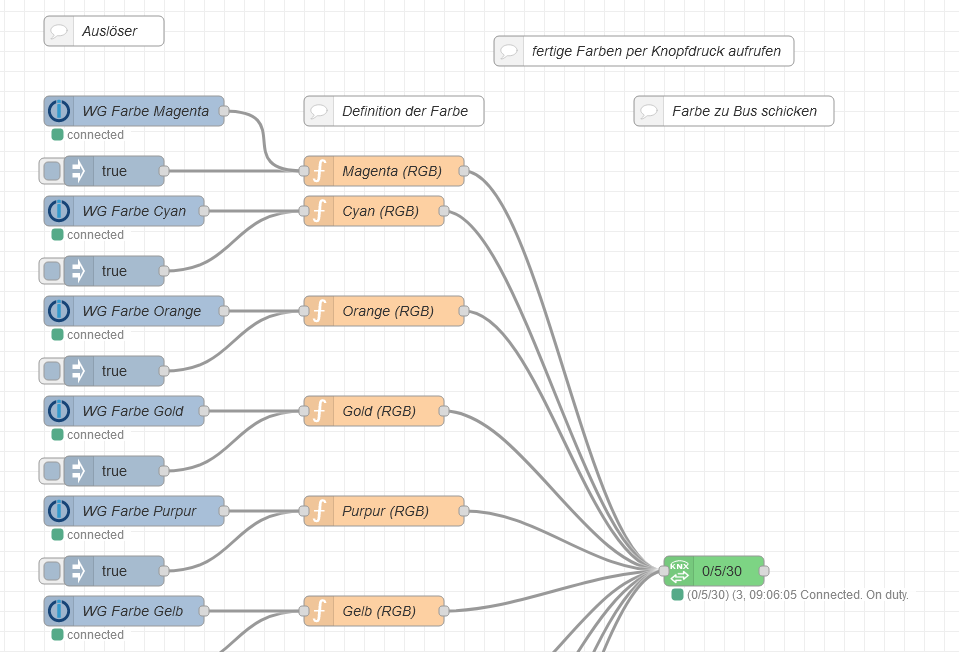

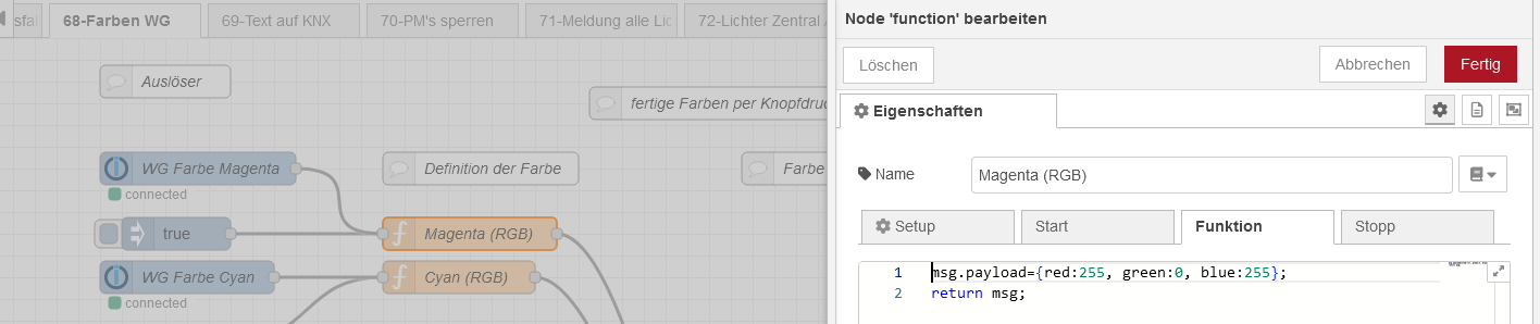

            Im Prinzip wird das ganze im NodeRed angelegt und über eigene DB's aufgerufen.
            Ich mach mal ein paar Screens, dann sieht man es besser.
            Wird aber erst am WE. 😎
            • frankthegreat
              frankthegreat @Dave83 last edited by
              @dave83
              Hier mal eine kurze Anleitung:

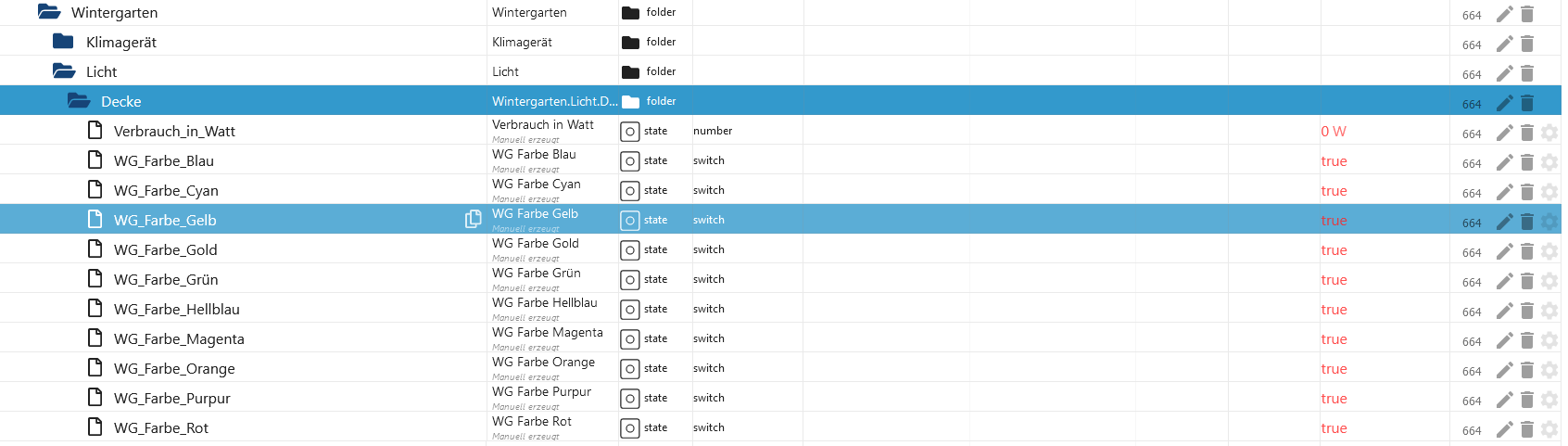

              1. eigene Datenpunkte als Trigger anlegen
              1. NodeRed Flow anlegen
              1. als Trigger einen der eigenen DB's hernehmen
              1. in der Function Node wird der Farbwert definiert

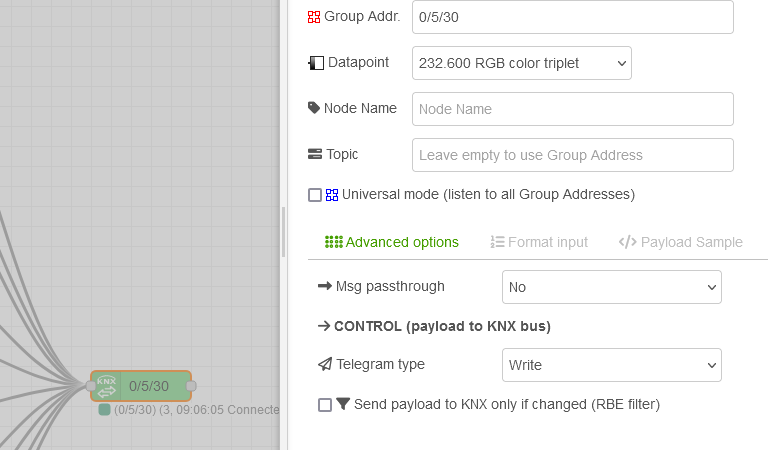

              1. die Farben an das entsprechende Gerät schicken (hier über die KNX Ultimate Node)

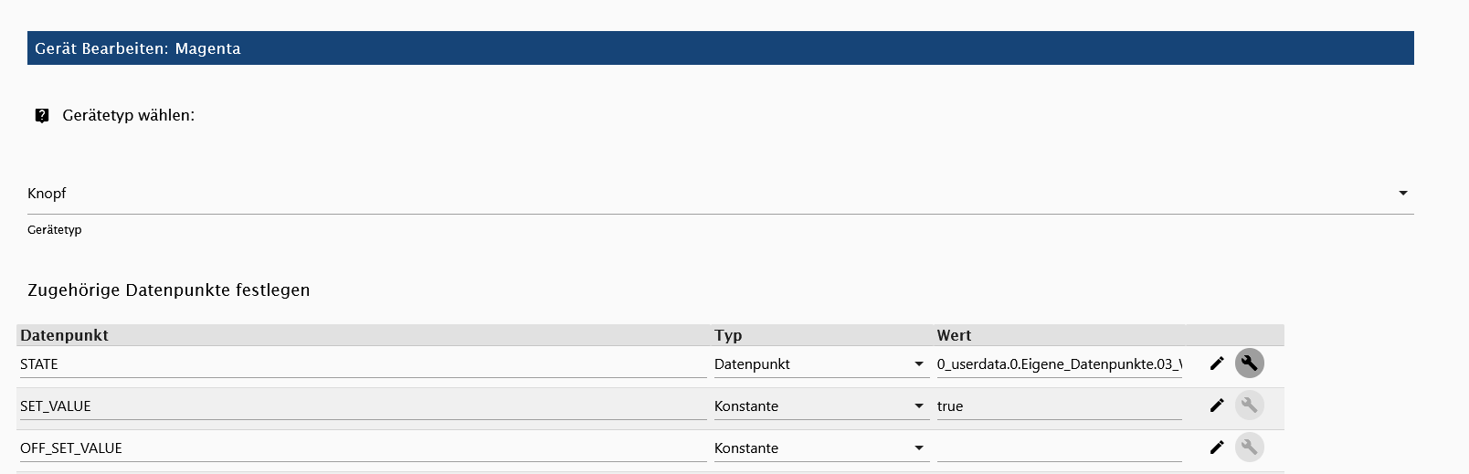

              1. im iQontrol ein Gerät (Knopf) anlegen, mit dem eigenen DB bestücken und ein "true" schicken
              So läufts zumindest bei mir.
