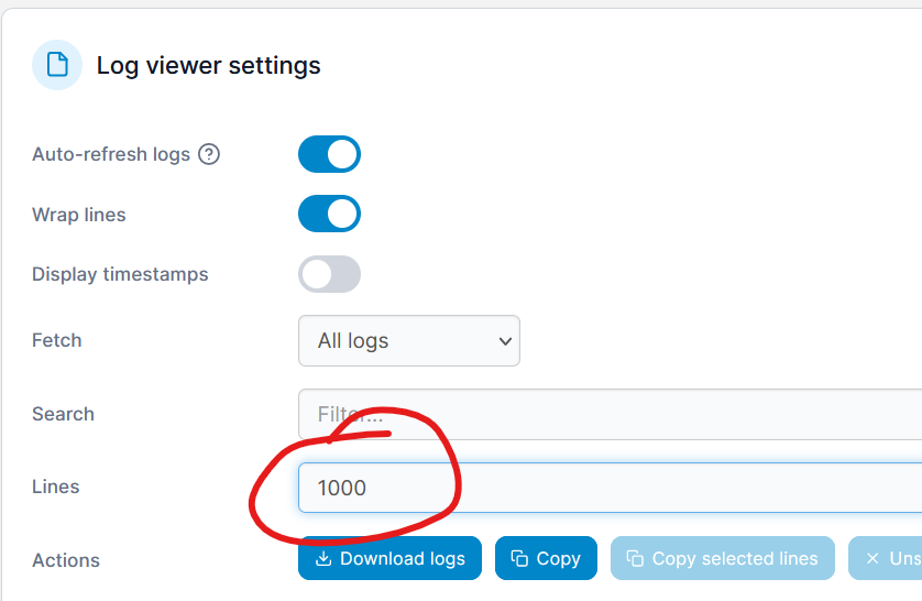

      In Portainer sieht das Log aktuell so aus
