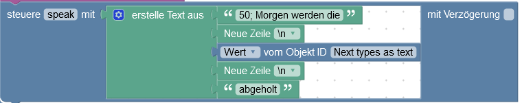

      seit einiger Zeit spricht ALEXA den Wert im Blockly mit...
      50; Morgen wird die
      Bioabfalltonne
      abgeholt
      bei ...
      wird nur der Text ohne dem Wert gesprochen...
      es ist auch egal ob mit "speek" oder "announcement"
      Es funktionierte bis vor etwa 6-9 Monaten ohne Probleme
      • DJMarc75
        DJMarc75 @RoboCop last edited by DJMarc75
        @robocop sagte in ALEXA spricht die im Blockly eingestellten Wert mit...:
        diese "neue Zeile Blöcke" entfernen, dann klappts wieder.
        RoboCop 2 Replies Last reply Reply Quote 0
        • RoboCop
          RoboCop @DJMarc75 last edited by RoboCop
          @djmarc75 danke, werde ich machen und dann mal "hören"...
          kommt davon wenn man die Texte aus dem TelegramBlock kopiert, lol
          • RoboCop
            @djmarc75 hat geklappt... nochmals Danke
