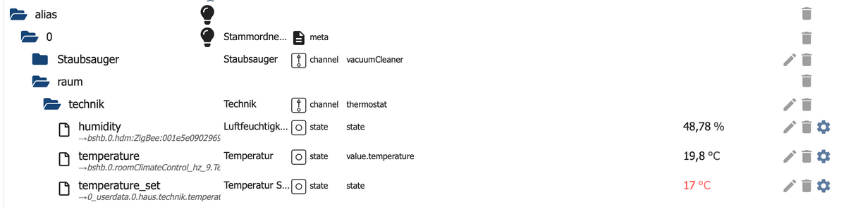

      Da ich mit Lovelace experimentiere, habe ich mir den Alias-Adapter installiert, da der dort manchmal hilfreich ist. Die Idee, mir einen Datenpunkt zu spiegeln, um bei Bedarf auch das Gerät dahinter tauschen zu können, ohne eine neue Zeitreihe beginnen zu müssen, finde ich auch sehr praktisch.
      Allerdings funktioniert das nicht so, wie gedacht. Ich habe für ein Raumthermostat ein Alias mit mehreren Datenpunkten erstellt, die von Datenpunkten des Thermostats und von einem Skript gespeist werden. Die Werte werden auch übernommen, soweit sieht das gut aus:

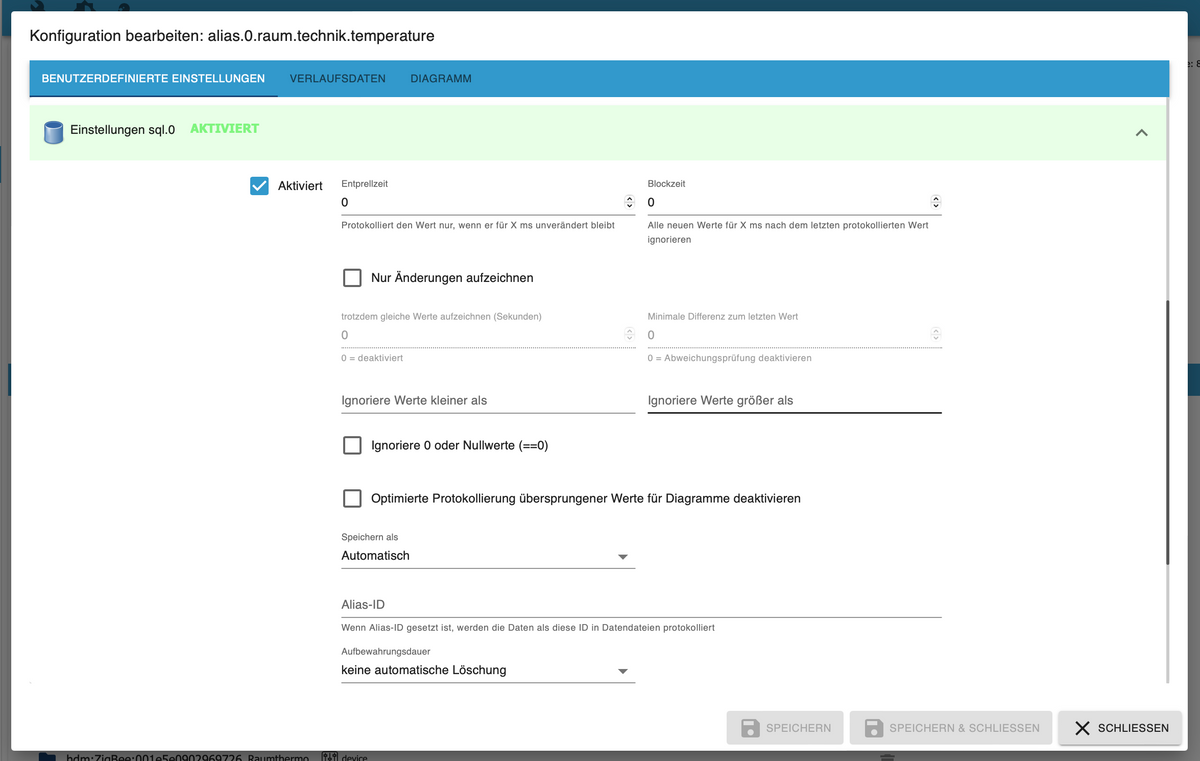

      Wenn ich nun neben dem Objekt das Zahnrad anklicke, kann ich sie dort auch für den SQL-Adapter aktivieren:

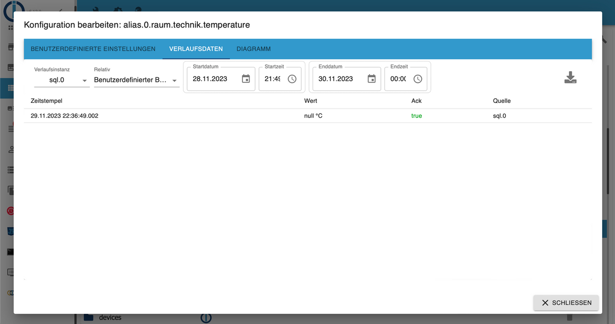

      Bei allen "normalen" Objekten klappt das auch seit jeher problemlos, die Daten werden schön in die MySQL geschrieben. Nur bei meinen neuen Alias-Objekten passiert leider nichts. Außer einem initialen "null" zu dem Zeitpunkt, als ich SQL aktiviert habe, schreibt er nichts in die DB:
      Woran kann das liegen?

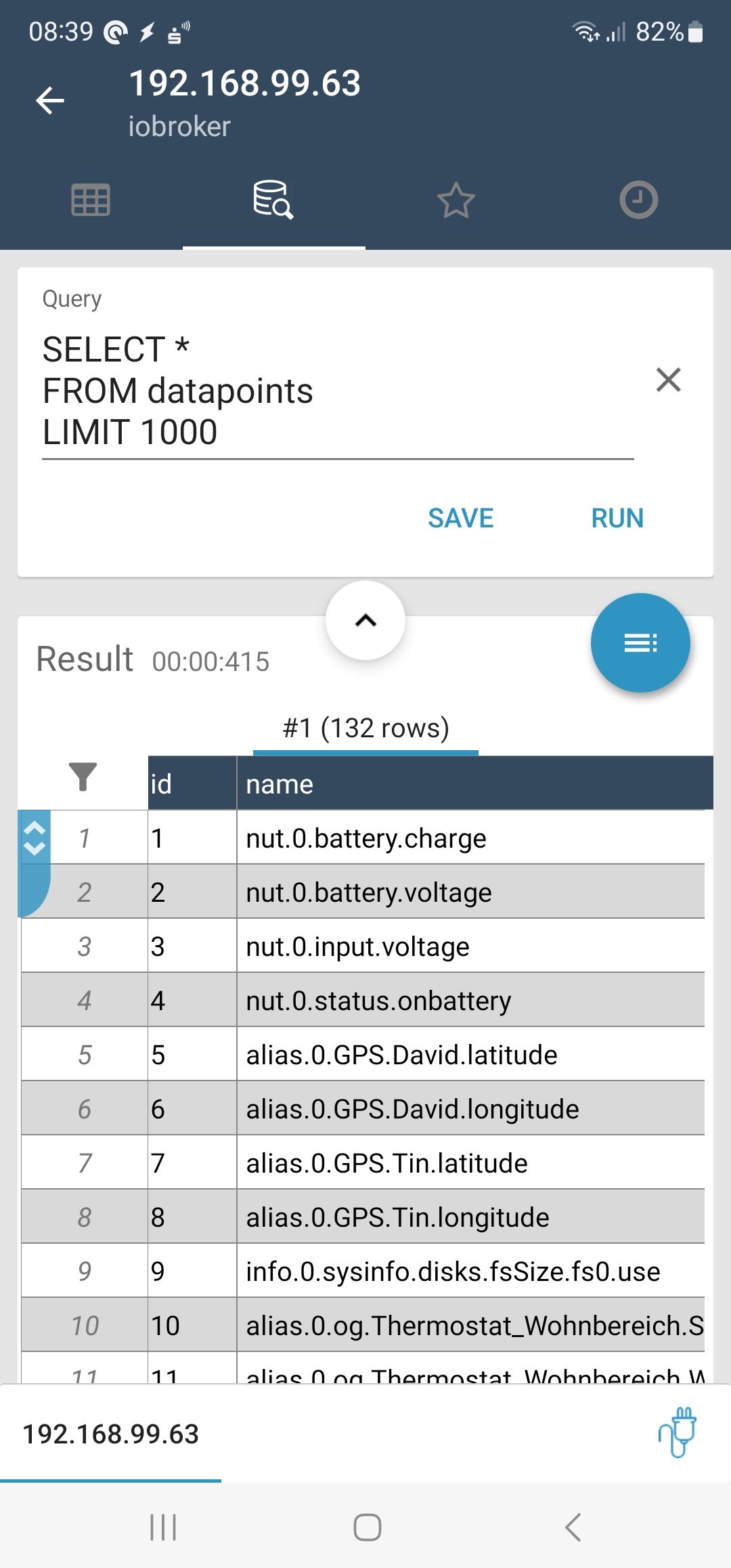

                Schau doch mal, ob der Datenpunkt in der Datenbank aufgeführt ist.
                Es gibt eine Tabelle "datapoints" da müsste er drinnen stehen.
                Hatte was ähnliches mal, als ich Daten per Skript in die DB schreiben wollte.

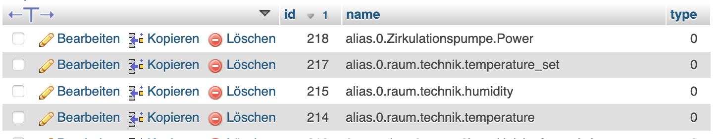

                  bfit @David G. last edited by
                  @david-g Ja, die Datenpunkte gibt es in der MySQL-DB:

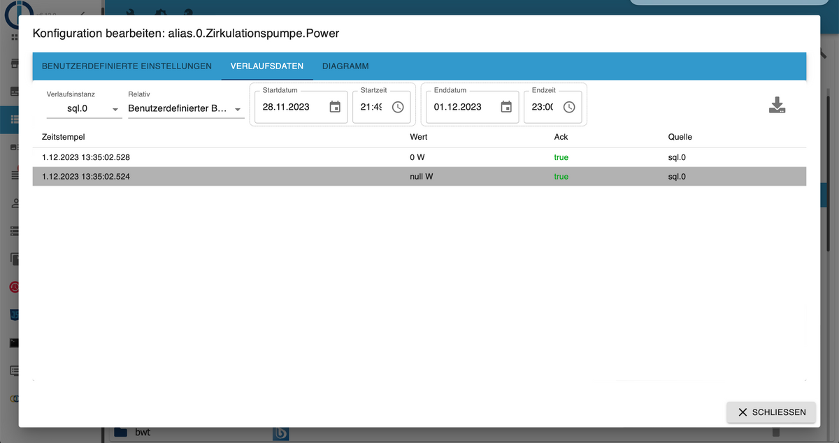

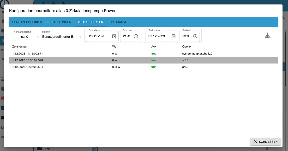

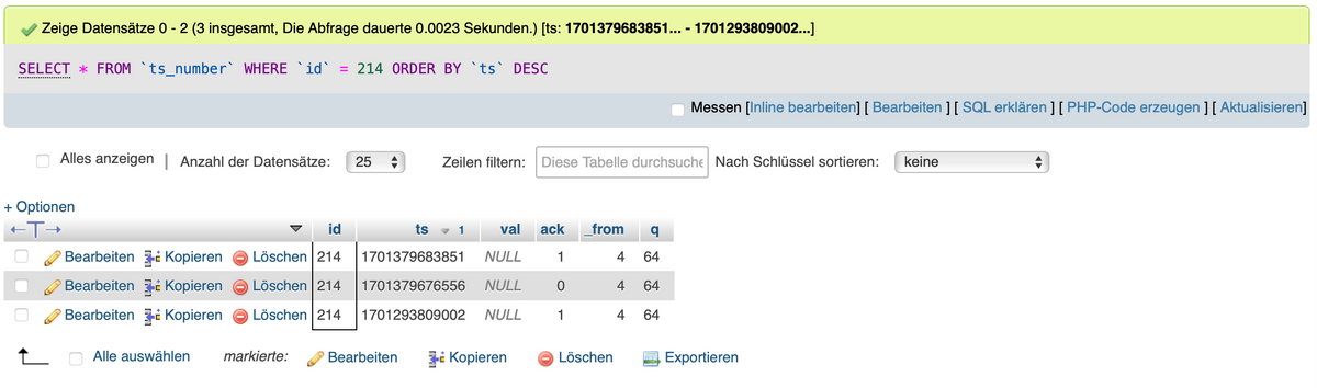

                  In der Tabelle ts_numbers zeigt sich allerdings das selbe Bild, wie im ioBroker: Nur eine Handvoll null-Werte:

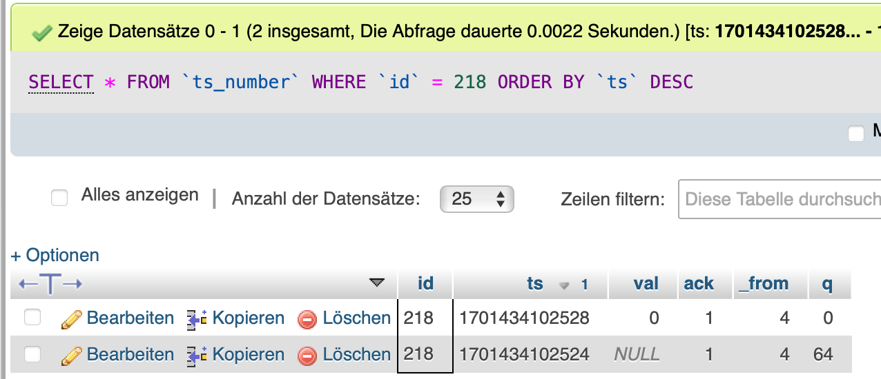

                  Ich habe mittlerweile noch ein weiteres Alias (Zirkulationspumpe.Power) angelegt und dabei auch explizit darauf geachtet, dass von vornherein alle Types richtig gesetzt sind. Das holt sich die Werte aus einem Shelly-Messgerät. Auch dort gibt es einen ominösen null-Wert, allerdings auch einen richtigen:
                  Dabei ist mir etwas kurioses aufgefallen: Solange ich den Reiter "Verlaufsdaten" offen habe, tauchen dort auch neue Zeilen mit Werten auf (siehe nächster Screenshot oberste Zeile). Sie sind allerdings wieder verschwunden, sobald ich auf einen anderen Reiter gehe und zurück. Auch in der MySQL-DB landen sie nicht:
