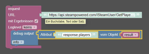

      Wenn ich nun in Block request ein Attribut setze erhalte ich diese nur bis response.players sobald ich dieses erweitern möchte (response.players.personaname) kommt undefined als Ergebnis
      [{'steamid':'xxxxxxxxxxxxxxxxx','communityvisibilitystate':3,'profilestate':1,'personaname':'Bloop','commentpermission':2,'profileurl':'https://steamcommunity.com/id/bloop16/','avatar':'https://avatars.steamstatic.com/ec64b177597656280c5064b41558bbbf039b342c.jpg','avatarmedium':'https://avatars.steamstatic.com/ec64b177597656280c5064b41558bbbf039b342c_medium.jpg','avatarfull':'https://avatars.steamstatic.com/ec64b177597656280c5064b41558bbbf039b342c_full.jpg','avatarhash':'ec64b177597656280c5064b41558bbbf039b342c','lastlogoff':1679833386,'personastate':1,'primaryclanid':'103582791436382048','timecreated':1217974304,'personastateflags':0,'loccountrycode':'AT','locstatecode':'08'}]
      Ich denke das Problem liegt an der [ Eckigen Klammer.
      Wie kann ich in Attribut ein JSON Objekt auslesen?
      Herzlichen Dank!
        Ahnungsbefreit @bloop last edited by
        @bloop Versuch mal
        denn players ist ein Array (erkennbar an der eckigen Klammer) mit nur einem Eintrag und der hat dann den Index 0
          bloop @Ahnungsbefreit last edited by
          @ahnungsbefreit
          Hat funktioniert!
          Herzlichen Dank!

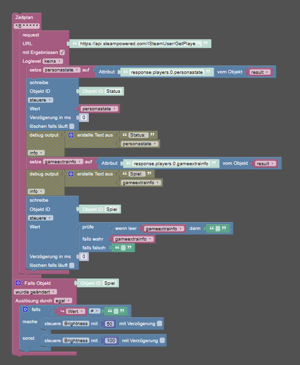

              Endergebnis:
              Steam dimmt mir jetzt beim zocken die Lampen auf 50% 😉
