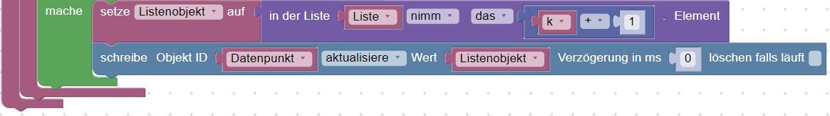

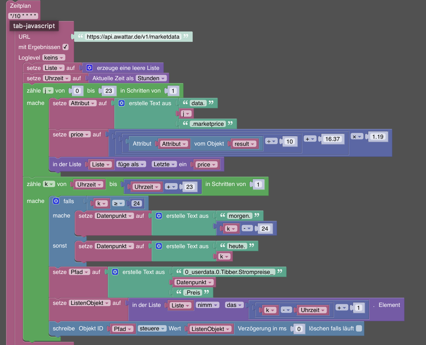

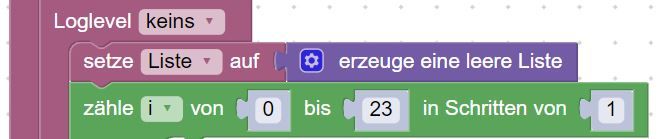

                Das hier ist mal mein Versuch, aber leider läuft es nicht, kannst du mir helfen ?Bildschirmfoto 2023-12-23 um 22.53.02.png
                  paul53 @Mosel 1992 last edited by paul53
                  @mosel-1992
                  Die leere Liste muss vor der Schleife erzeugt werden.
                  An die Liste muss PreisEinlesen angehängt werden.
                  Es muss auf das k+1 erste Listenelement zugriffen werden und die Datenpunkte müssen in der Schleife geschrieben werden.
                  Anmerkung: Das funktioniert nur um Mitternacht, da Awattar zu jeder vollen Stunde die Daten für die nächsten 24 Stunden liefert. Man kann sich auch den "Umweg" über eine Liste sparen.
                  EDIT: Alternative.
                  Mosel 1992 1 Reply Last reply Reply Quote 0

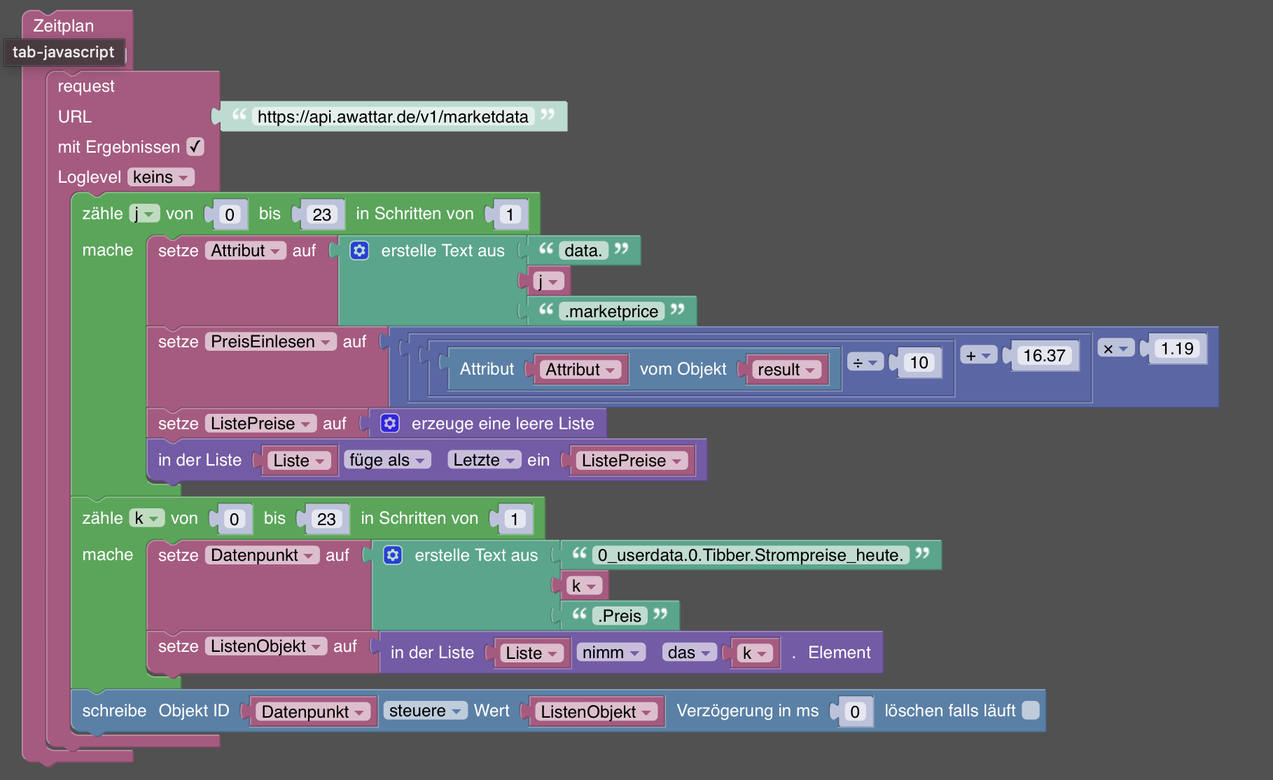

                    Habe es jetzt so angepasst.
                    Unten (sieht man leider nicht) setzte ich um 0 Uhr alle Werte für morgen auf 0.
                    Durch die Abhängigkeit mit der Uhrzeit, sollte er dann eigentlich doch auch automatisch die Werte wenn sie für den nächsten Tag raus sind weiter schreiben.

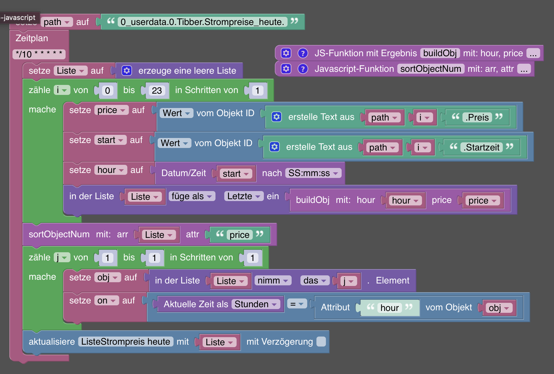

                    • Mosel 1992
                      Mosel 1992 @Mosel 1992 last edited by

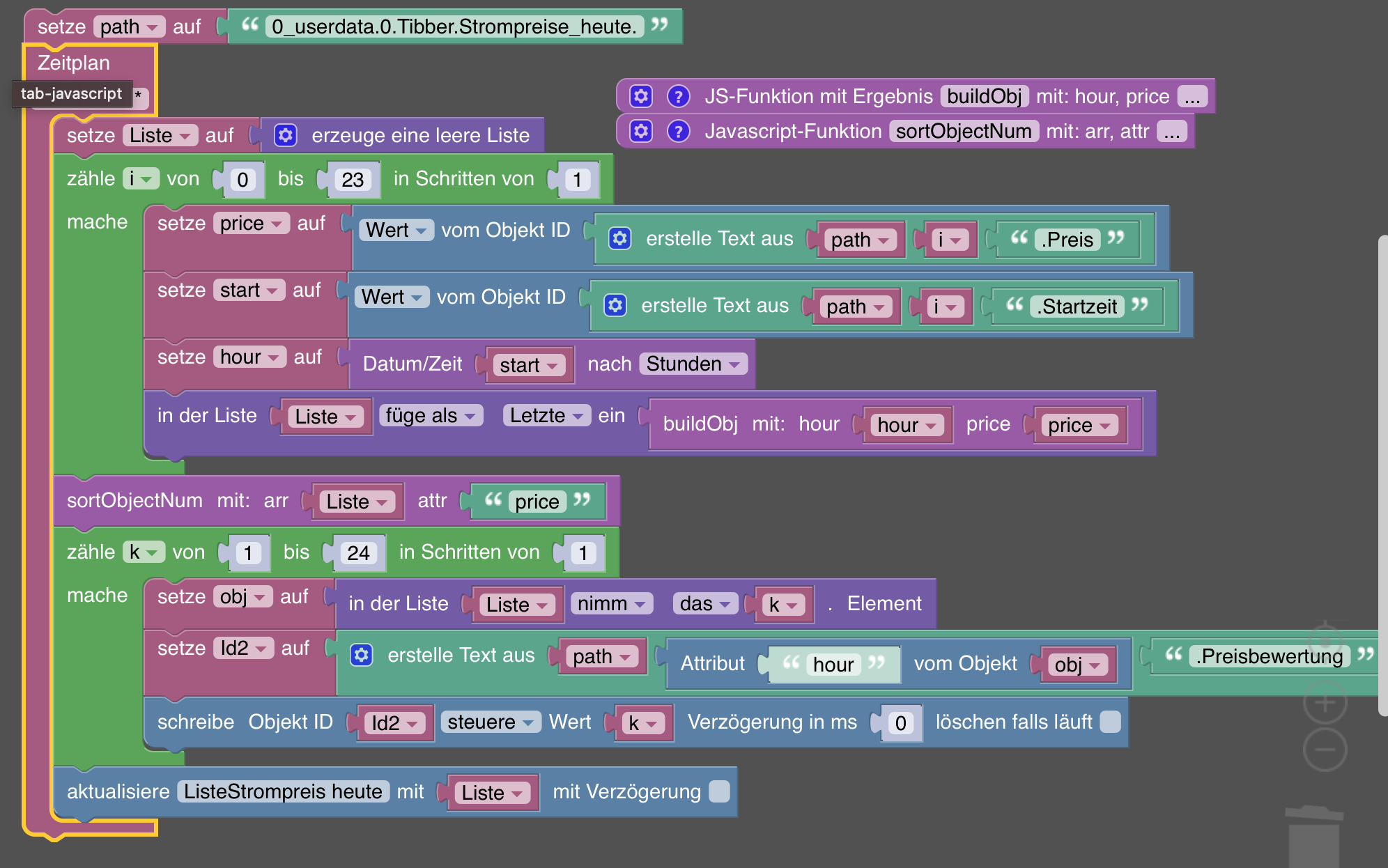

                      Ich habe mal noch zwei Verständnis Fragen.
                      Im Anhang mein aktueller Ablauf, der die Strompreise vom ganzen Tag sortiert.
                      Jetzt würde ich gerne noch eine machen, die nur die erste Hälfte betrachtet also von 0 bis 12 Uhr. Wenn ich jetzt einfach das ganze kopieren würde und neben einander setzten würde, würde das gehen? oder funktioniert das nicht, da die Variabeln dann doppelt genutzt werden?
                      Sollte das nicht gehen, muss ich ja alle Variablen und die Funktionen neu erstellen und anderes nennen, hast du noch eine andere Idee? Also ich will hier nur die Daten von 0 bis 12 sortieren.
                        @mosel-1992 sagte: funktioniert das nicht, da die Variabeln dann doppelt genutzt werden?
                        Wenn dafür gesorgt wird, dass beide nicht gleichzeitig laufen können (kleine Verzögerung), sollte es funktionieren.
                        EDIT: Besser innerhalb des gleichen Triggers unter den bestehenden Blöcken ausführen.
