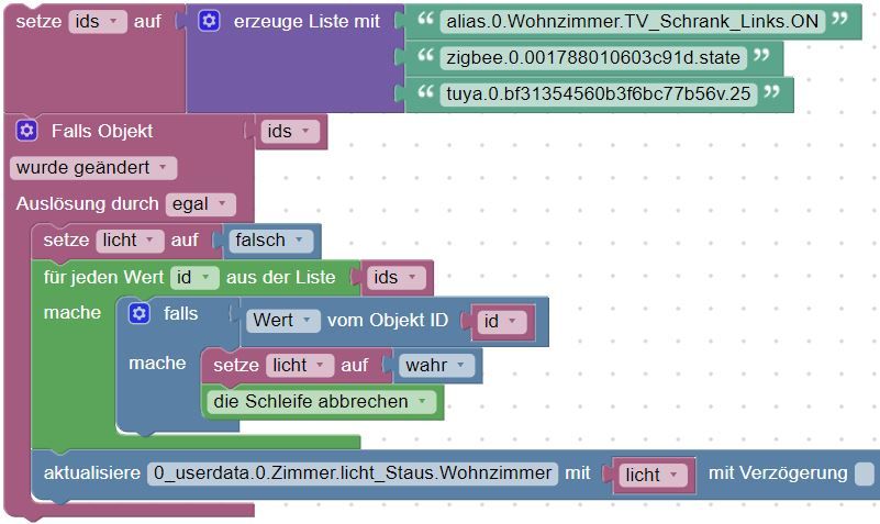

      Ich glaub ich benötiege mal wieder Hilfe
      Was habe ich vor ?
      Ich habe in der Wohnstube 3 Lampen diese sobald alle 3 aus sind soll der Datenpunkt False ausgeben sobald nur 1 davon an ist soll der datenpunkt auf True schalten
        <block type="on_ext" id="C:{N[q,N+zjD}@TbrsPp" x="38" y="138">
          <mutation xmlns="http://www.w3.org/1999/xhtml" items="3"></mutation>
          <value name="OID0">
            <shadow type="field_oid" id="bIz(F/lB`JM!^[JmiEt~">
              <field name="oid">alias.0.Wohnzimmer.TV_Schrank_Links.ON</field>
          <value name="OID1">
            <shadow type="field_oid" id="#aB(|Dl~*Fl$@69x.lJZ">
              <field name="oid">zigbee.0.001788010603c91d.state</field>
          <value name="OID2">
            <shadow type="field_oid" id=")r;)xM1o?a/vPaL~fd{A">
              <field name="oid">tuya.0.bf31354560b3f6bc77b56v.25</field>
            <block type="update" id="=CKx7KofPMz[ik%i/j8X">
              <field name="OID">0_userdata.0.Zimmer.licht_Staus.Wohnzimmer</field>
                <block type="on_source" id="80PHou;67R+UDD;!jxU)">
        paul53 @Horst Böttcher last edited by paul53
        @horst-böttcher sagte: sobald nur 1 davon an ist soll der datenpunkt auf True schalten
        Version mit Schleife:
        Man kann auch die 3 Datenpunktwerte per Oder verknüpfen.
        Horst Böttcher 1 Reply Last reply Reply Quote 0

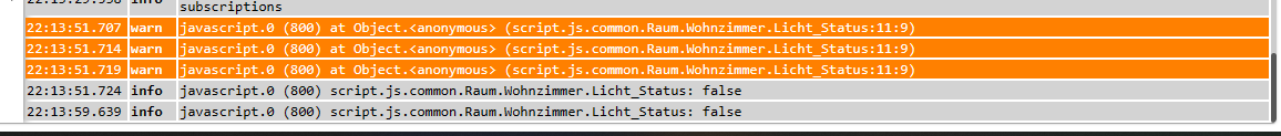

        • Horst Böttcher
          Horst Böttcher @paul53 last edited by
          @paul53 leider bleibt der datenpunkt auf false obwohl das licht an ist
            @horst-böttcher sagte: obwohl das licht an ist
            Wurde mal ein Licht ein- der ausgeschaltet? Der Trigger reagiert nur auf Wertänderung eines der Lichter.
            • Horst Böttcher
              Horst Böttcher @paul53 last edited by Horst Böttcher
              @paul53 Ja hab das licht geschalten
              debug sagt auch False
                @horst-böttcher sagte: hab das lich geschalten
                Dann poste bitte das Blockly als Bild.
                • Horst Böttcher
                  @paul53 Danke geht doch hatte an einer stelle id mit ids vertraucht
