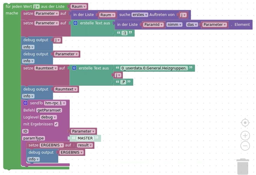

      ich habe das Problem, daß ein Blockly-Script nicht wie erwartet funktioniert.
      Zuerst einmal das Blockly als Bild und dann noch der zugehörige Javascript-Code.
      Darunter folgen dann Erklärungen zum Script.
      for (var j_index in Raum) {
        j = Raum[j_index];
        Parameter = Raum.indexOf(j) + 1;
        Parameter = String(ParamId[(Parameter - 1)]) + ':1';
        console.log(j);
        console.log(Parameter);
        Raumtext = ['0_userdata.0.General.Heizgruppen.',j,'.P'].join('');
        console.log(Raumtext);
        sendTo('hm-rpc.1', 'getParamset', { 'ID': Parameter, 'paramType': 'MASTER' }, async (result) => {
          ERGEBNIS = result;
          console.log(ERGEBNIS);
        console.debug("hm-rpc.1: " + "");

      Es wird, so wie es aussieht, zuerst zweimal die Positionen 1.) und 2.) ausgeführt.
      Erst danach springt das Script in den SendTo-Teil und führt diesen zweimal aus.
      Ich hatte das dadurch festgestellt, daß ich die Variable "Raumtext" im SendTo-Teil nochmals hatte ausgeben lassen und folgende Ausgabe bekam:
      23:06:34.881	info	javascript.0 (643292) Start javascript script.js.common.test103
      23:06:34.883	info	javascript.0 (643292) script.js.common.test103: registered 0 subscriptions, 0 schedules, 0 messages, 0 logs and 0 file subscriptions
      23:06:34.886	info	javascript.0 (643292) script.js.common.test103: EG.BZ
      23:06:34.886	info	javascript.0 (643292) script.js.common.test103: INT0000002:1
      23:06:34.886	info	javascript.0 (643292) script.js.common.test103: 0_userdata.0.General.Heizgruppen.EG.BZ.P
      23:06:34.886	info	javascript.0 (643292) script.js.common.test103: EG.WZ
      23:06:34.886	info	javascript.0 (643292) script.js.common.test103: INT0000004:1
      23:06:34.886	info	javascript.0 (643292) script.js.common.test103: 0_userdata.0.General.Heizgruppen.EG.WZ.P
      23:06:34.924	info	javascript.0 (643292) script.js.common.test103: {'result':{'P2_ENDTIME_THURSDAY_7':1440, ... ,'P5_TEMPERATURE_THURSDAY_10':17},'error':null}
      23:06:34.924	info	javascript.0 (643292) script.js.common.test103: 0_userdata.0.General.Heizgruppen.EG.WZ.P
      23:06:34.949	info	javascript.0 (643292) script.js.common.test103: {'result':{'P2_ENDTIME_THURSDAY_7':1440, ... ,'P5_TEMPERATURE_THURSDAY_10':17},'error':null}
      23:06:34.949	info	javascript.0 (643292) script.js.common.test103: 0_userdata.0.General.Heizgruppen.EG.WZ.P
      Die beiden JSON-Ausgaben habe ich stark eingekürzt, weil jede mehrere hundert Positionen beinhaltet.
      Meine Frage ist jetzt, wie dieses seltsame Verhalten zu erklären ist und wie ich es abstellen kann.
          Nur ein Schuss ins Blaue: vielleicht braucht der sendto-Block mehr Zeit. Setze doch mal nach diesem Block eine Pause, vielleicht klappt es dann.
              Das war es, vielen Dank. Es reicht bei mir eine Pause von 100ms.
              Damit ist das Problem gelöst
