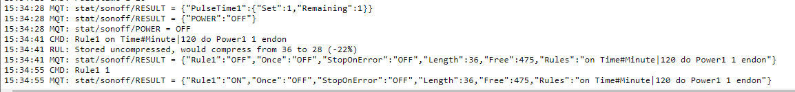

              spiffel1234 @spiffel1234 last edited by
              So habe es jetzt mal so eingetragen:

                    spiffel1234 @Jan1 last edited by
                    Hi sagt mal kann da was mit der Rule nicht passen weil es nicht sauber schaltet? kann sich mal jemand meinen Auszug oben anschauen? Vielen Dank

                    • premo
                      premo @spiffel1234 last edited by
                      @spiffel1234
                      Die Rule ist ok.
                      Setze mal die pulsetime auf "pulsetime1 20"
                        spiffel1234 @premo last edited by
                        @premo said in Tasmota SonOFF IP Steckdose S20 Zeitplan? Hilfe:
                        pulsetime1 20
                        Habe ich jetzt mal angegeben:

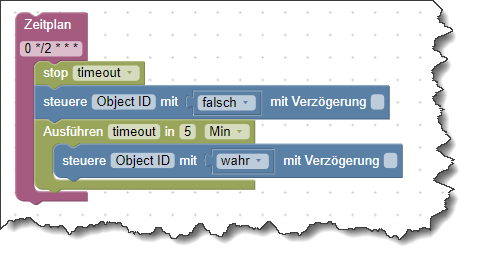

                            • Codierknecht
                              Codierknecht Developer Most Active @spiffel1234 last edited by Codierknecht
                              @spiffel1234 sagte in Tasmota SonOFF IP Steckdose S20 Zeitplan? Hilfe:
                              geht das auch irgendwo im IO Broker?
                              Nimm doch ein einfaches Blockly:
