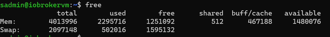

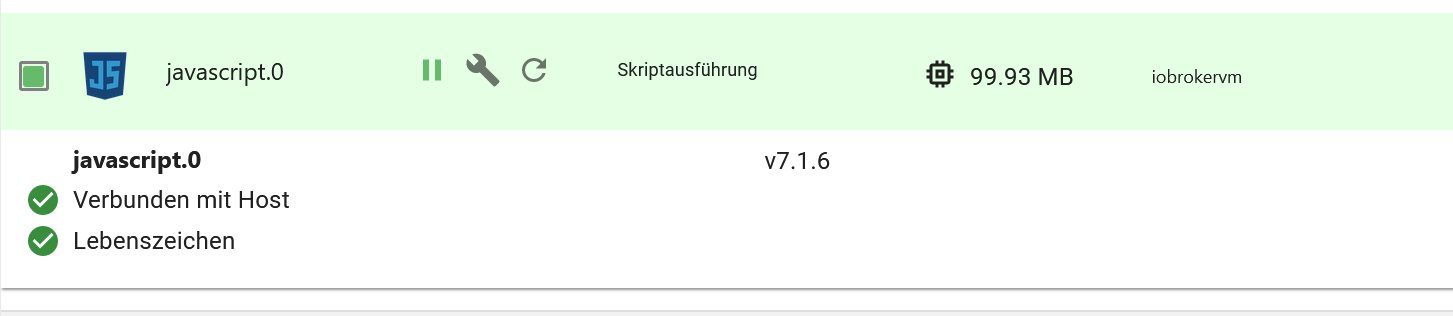

                LittleNo @arteck last edited by LittleNo
                @arteck okay, also erstmal Danke für die Aufklärung, denn das hätte ich so vermutlich nicht selbst deuten können
                Dann aber die Frage warum? denn physisch zu wenig Speicher scheint nicht das Problem zu sein. Die VM hat 4GB und auch während dem Crash sind davon 1,2GB ungenutzt:
                Es ist also wohl eher ein logisches Problem, dass innerhalb des JavaScripts sich irgendwas zumüllt. Auch das sieht jetzt nicht nach zu wenig Speicher aus:
                Und dann natürlich die Frage, da der Javascript-Adapter nicht abgestürtzt ist, habe ich den nie neu gestartet, und trotzdem läuft wieder alles wenn ich nur den ZigBee-Adapter neu starte.
                Ich habe da natürlich ein paar Blockly-Scripte laufen, aber an denen habe ich nichts verändert, es lief also auch vorher schon damit ohne diese Abstürze.

                    LittleNo @Thomas Braun last edited by LittleNo
                    @thomas-braun habe mal alle Skripte gestoppt, ZigBee stürzt trotzdem wieder nach paar Stunden ab. Das log sieht jetzt aber anders aus.
                    iobroker.2023-12-08.log.zip
                    Ich habe jetzt den ganzen javascript Adapter gestoppt und teste wieder. Vielleicht kann ja auch jemand hier im log was erkennen.

                          LittleNo @LittleNo last edited by
                          ok also trotz ausgeschaltetem Javascript-Adapter ist ZigBee grade wieder abgestürzt
