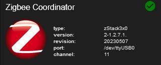

      mein ioBroker v6.12.0, js-Controller V5.016 läuft auf einer Synology DS918+ mit DSM 7.1.1-42962 Update 6.
      Ich habe kürzlich einen ZigBee CC2531-Dongle gegen einen CC2652rb (Slaesh) getauscht
      Dabei bin ich nach dieser Anleitung vorgegangen.
      Danach lief der CC2652. Ich musste auch keines der vorhandenen Geräte neu einbinden. Ich kann alle Geräte sehen und steuern. Allerdings stellte ich heute fest, dass das Pairing anscheinend nicht funktioniert. Ich habe zwei unterschiedliche Geräte (einen Aqara-Temperatursensor und eine Sirene von Moes) koppeln wollen. Beide Geräte wurden vom Paring-Vorgang nicht erkannt - ohne Fehlermeldung. Auch im iobroker Protokoll gibt es keine Fehlermeldung vom ZigBee-Adapter. Dieser hat die Version 1.8.24.
      Hat jemand einen Lösungsansatz für mich?

        Was ich bisher schon ausprobiert habe ....
        • shepherd.db gelöscht
        • bzw. kompletten Verzeichnisinhalt gelöscht
        • Kanalwechsel des Dongles ---> Das funktioniert nicht! Der ZigBee-Adapter kann danach keine Verbindung mehr zum Dongle herstellen (gelbes Warndreieck). Nur Kanal 11 funktioniert.
        • ZigBee-Adapter deinstalliert und neu installiert
