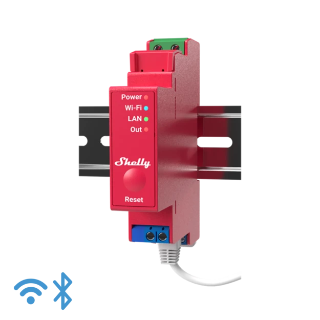

                              @muckel Sag mal, das Tor hat doch gewiss einen 220V Antrieb... kannst Du da nicht sowas wie ein Shelly Pro 1PM in den Stromkasten hängen? Dann hast Du eine Aussage darüber, ob das Tor fährt, ohne, dass Du Aussenkontakte anbringen musst.

                                Ich habe durch die Entfernung fast kein Wlan Signal am Tor.

                                  Mit dem Stromkasten meinte ich den Sicherungskasten im Haus.
                                  Ich würde vermuten, dass wegen der Aussenleitung (präventiv) der Torantrieb auf einer eigenen Sicherung hängt. Diese könnte man durch entsprechenden Shelly ersetzen/ergänzen lassen (durch Fachmann!), welcher die Leistungsaufnahme ("Tor in Betrieb") vermelden kann.

                                  EDIT: Der Shelly ersetzt keine Sicherung und kann nur ergänzend eingesetzt werden!

                                      @muckel Wenn ich mich recht entsinne - bin nicht gerade mit dem Stromprüfer in der Hosentasche geboren - dann steigt die Leistungsaufnahme am "Anschlag" (Auf/Zu) auch kurzfristig an.
                                      dh, es sollte sich so auch feststellen lassen, ob das Tor an "einem" Anschlag angekommen ist.

                                        Sorry, Link vergessen

                                            Ich würde vermuten, dass wegen der Aussenleitung (präventiv) der Torantrieb auf einer eigenen Sicherung hängt. Diese könnte man durch entsprechenden Shelly ersetzen/ergänzen, welcher die Leistungsaufnahme ("Tor in Betrieb") vermelden kann.
                                            Der Shelly ist keine Sicherung und kann diese daher niemals ERSETZEN! Allenfalls ERGÄNZEN. Dazu braucht es aber genügend Platz im Sicherungskasten und außerdem kann/darf da auch nicht jeder schrauben. Diese Ergänzung macht im Zweifel nichts anderes als ein Hilfsdatenpunkt, kostet aber richtig Geld. Zumal die Frage zu stellen wäre wie träge die Meldung der Leistung ist. Denn diese schaltet ja, Deinem Vorschlag folgend, auch nur einen Datenpunkt auf "Tor in Betrieb".
