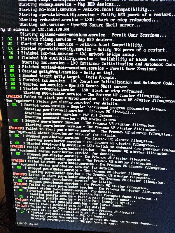

        @crunchip nach einem Neustart läuft es doch nicht mehr, kann auch nicht über ssh zugreifen
        • crunchip
          crunchip Forum Testing Most Active @denjo last edited by
          @denjo keine Ahnung von Proxmox auf nem PI
          warum cluster service? du hast doch nur einen laufen
            denjo @crunchip last edited by
            @crunchip weiß gar nicht was Cluster service bedeutet
              Homoran Global Moderator Administrators @denjo last edited by
              @denjo sagte in Proxmox installieren für iobroker:
              und trotzdem aktivierst du es?
              ein Cluster ist ein Zusammenschluss mehrerer Systeme
                denjo @Homoran last edited by
                @homoran wo kann man es aktivieren bzw deaktivieren. Ich wüsste nicht wo ich das gemacht habe?
                  Anscheinend hast du Cluster filesystem ausgewählt
