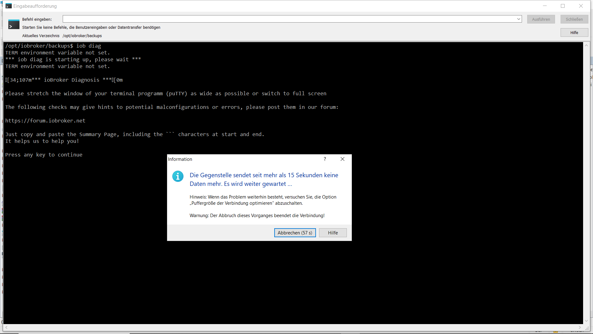

                      der Admin startet aber
                        Thomas Braun Most Active @Trapper last edited by
                        @trapper
                        Die Eingabeaufforderung ist auch kein 'richtiges Terminal'. Verwende die PowerShell oder wenn es sein muss puTTY.
                          Trapper @Thomas Braun last edited by
                          @thomas-braun
                          Hi Thomas, das war winscp aber habe das gerade mit putty gemacht und anhängendes Ergebnis bekommen.
                          iob diag summary.txt
                          iob diag full check.txt
                          Thomas Braun 3 Replies Last reply Reply Quote 0

                                    Trapper @Trapper last edited by
                                    @thomas-braun
                                    Schwiegereltern im Anmarsch. Muss für heute aufhören
                                    Danke für die Hilfe. Schönen Sonntag noch

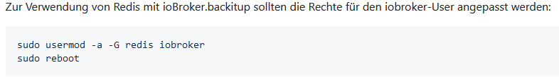

                                        • OliverIO
                                          OliverIO @Trapper last edited by
                                          @trapper
                                          user iobroker muss der gruppe redis hinzugefügt werden?
