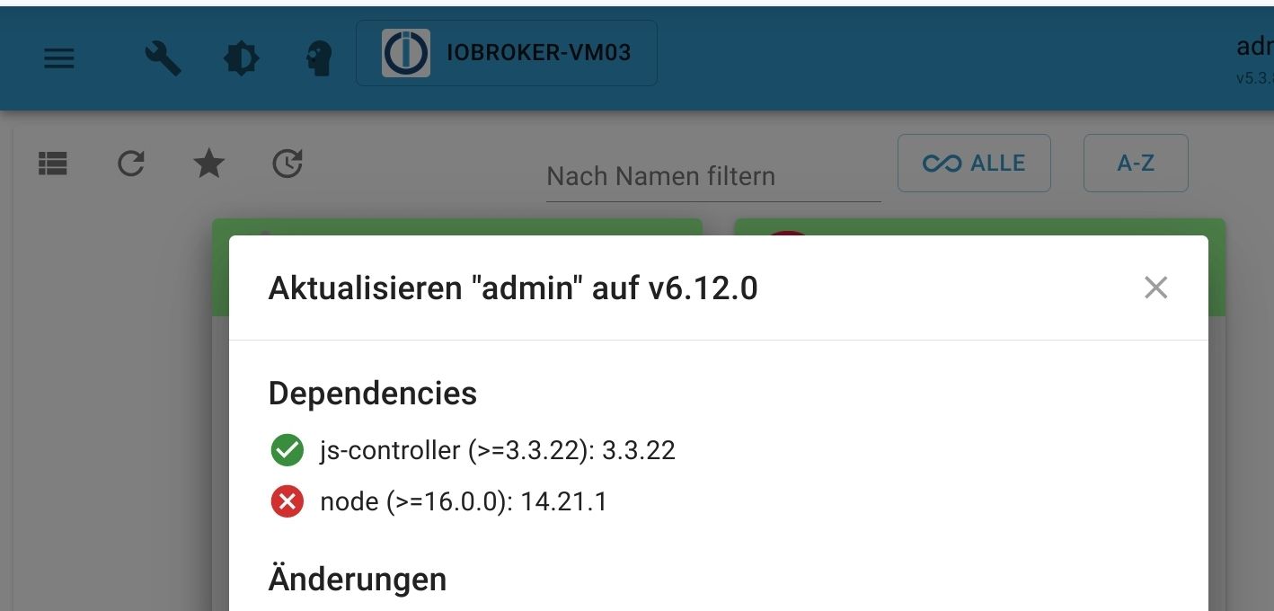

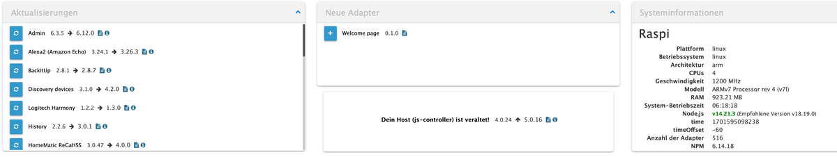

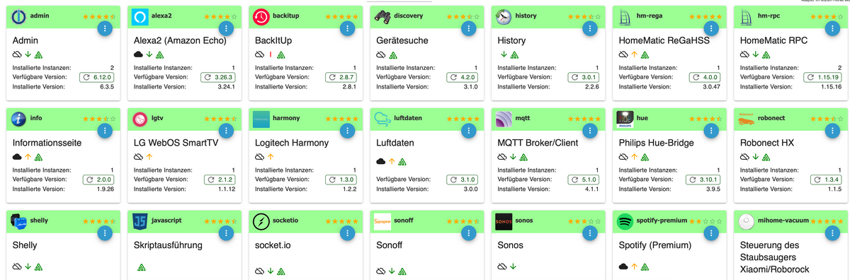

      Hi Leute,
      ich bekomme im ioBroker sehr viele Adapter angezeigt, die ein Update benötigen. Wenn ich das Update starte (sowohl in der WebUI als auch über das Terminal) werden die Updates gemacht aber beim nächsten mal reinschauen tauchen die gleichen Adapter wieder auf, dass ein update zur Verfügung steht. Hat jemand eine Idee, wieso die Updates nicht mehr angewendet werden?

        Homoran Global Moderator Administrators @Accu last edited by
        @accu sagte in Adapter werden nicht mehr geupdated:
        ja!
        was steht denn im log?
        mit node 14 wird da nichts mehr gehen

                    			v.2023-10-10
                       Static hostname: Raspi
                             Icon name: computer
                      Operating System: Raspbian GNU/Linux 10 (buster)
                                Kernel: Linux 5.10.103-v7+
                          Architecture: arm
                    Installation: 		native
                    Kernel: 		armv7l
                    Userland: 		armhf
                    Timezone: 		Europe/Berlin (CET, +0100)
                    User-ID: 		1000
                    X-Server: 		false
                    Boot Target: 		multi-user.target
                    Pending OS-Updates: 	0
                    Pending iob updates: 	27
                    Nodejs-Installation: 	/usr/bin/nodejs 	v18.19.0
                    			/usr/bin/node 		v18.19.0
                    			/usr/bin/npm 		10.2.3
                    			/usr/bin/npx 		10.2.3
                    			/usr/bin/corepack 	0.22.0

                      @accu
                      Dein Betriebssysrem ist zu alt.
                      Aktualisier das auf Raspberry OS 12 'Bookworm'
                      A 2 Replies Last reply Reply Quote 0

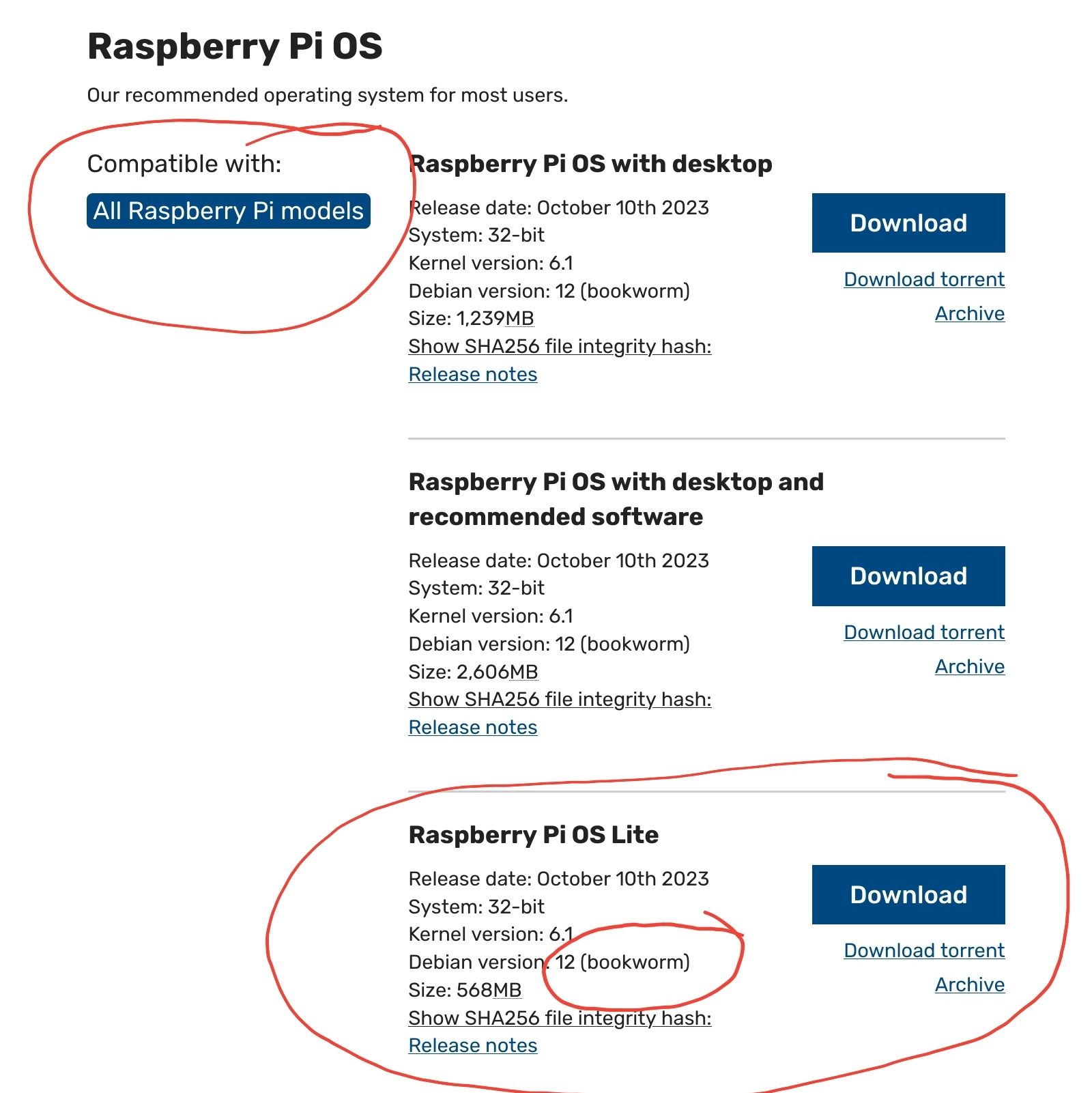

                              wie mache ich das am sichersten ohne alles zu schrotten?
                              ioBroker auf Stand bringen,
                              Backup ziehen,
                              Betriebssystem komplett von Grund auf neu installieren,
                              Backup einspielen.

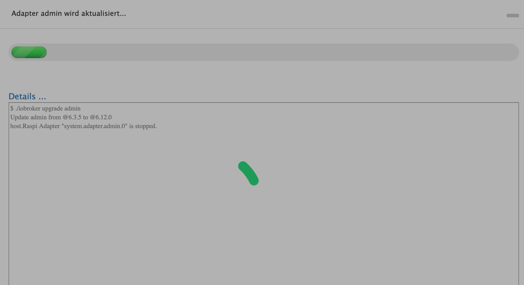

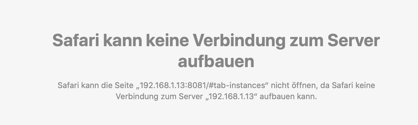

                                    Gerade auch mal versucht den Admin zu upgraden - aber der scheint sich da tot zulaufen:
                                      mit welcher node Version jetzt?
