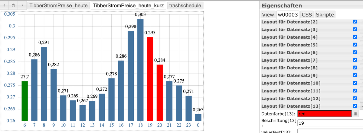

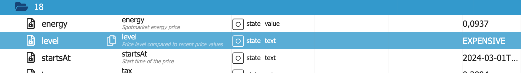

              Könnt ihr mir sagen was ich in den Bindings eintragen muss, damit sich die Schriftfarbe abhängig von einem Datenpunkt ändert?
              Konkret: if EXPENSIVE then RED
              Oder noch besser: if EXPENSIVE then RED, if else CHEAP then green.
              Edit.: habe die Lösung gefunden:
              {val:tibberlink.0.Homes.xxxxxxxxxxx.PricesTomorrow.0.level; val=="EXPENSIVE"? "red": val=="CHEAP"? "green": "black"}
