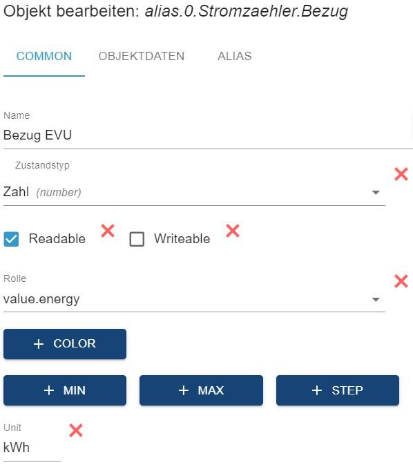

        @iced112 sagte: Was für ein Objekt (Typ und Zustandstyp) muss ich unter userdata anlegen
        Lege Datenpunkte mit Zustandstyp "Zahl", der Einheit "kWh" und der Rolle "value" unter "alias.0" an und mache eine Lesekonvertierung mit zwei Nachkommastellen:
        Math.round(val / 10) / 100
        Das erspart die Blockly-Skripte.

          Wo kann ich denn die Einheit im Datenpunkt eintragen? Ich lege den Datenpunkt doch in userdata an oder wo muss ich den anlegen? Ich frage mich nämlich, wie er dann die Zuordnung zu den umzurechnenden Werten findet
          und was meinst du mit alias.0

              IceD112 @paul53 last edited by
              value.energy kann ich garnicht auswählen. existiert in der Liste nicht.
              • I
                Die Umrechnung funktiniert mit "values"
                Ich nehme an, dass ich dann für jeden Datenpunkt den ich umrechnen möchte, einen weiteren alias anlegen muss?
                  paul53 @IceD112 last edited by paul53
                  @iced112 sagte: für jeden Datenpunkt den ich umrechnen möchte, einen weiteren alias anlegen muss?
                  Richtig.
                  @iced112 sagte in Wh in kWh umrechnen:
                  Dann nimm "value".
