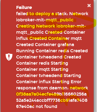

      Leider habe ich anscheinend irgendwie meine MacVlan Docker Installation auf der Synology zerschossen. Ich vermute es hängt mit der Installation Virtual Machine Manager zusammen. Zumindest ist das Problem im Anschluss aufgetretten.
      Eckdaten:
      • Stack in Portainer
      • Nach Anleitung von BUANET
      • Netzwerk über MACVlan
      Problem:
      78db419d-de3d-4b3f-952e-edf38cbbd2ae-image.png - Der
      Also alle Container aus dem Stack starten nicht. Bzw. Sie starten nur, wenn ich die Netzwerkschnittstelle entferne. Ich hab schon mal irgendwo gelesen, dass es mit der virtuellen Netzwerkschnittstelle ovs_eth0 zu tun hat, aber es funktioniert auch nicht wenn ich im Stack eth0 durch ovs_eth0 ersetze. Jemand eine Idee?
