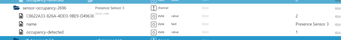

      Hat jemand eine Ahnung wie ich den Aqara Sensor deaktivieren kann, so das er nicht mehr anspringt? Finde keinen Datenpunkt ;(
      • Armilar
        Armilar Most Active Forum Testing @rehmosch last edited by Armilar
        @rehmosch
        Nun ja - die einfachste Lösung wäre wohl den Raum oder Sensorbereich nicht zu betreten 😉
        Spaß beiseite... Ein Sensor verfügt in der Regel nicht über Datenpunkte zum An- oder Ausschalten.
        Die Logik steuerst du ja selbst, also machst du dir einen Datenpunkt z.B. unter 0_userdata...FP2_OnOff und berücksichtigst den beim Schalten von z.B. Licht oder "what ever" da für eine Aktion dran gekoppelt ist... Die Alternative wäre den USB vom Netz zu trennen...
        EDIT mit anderen Worten:
        Wenn occupancy-detected > 0 und dein eigener Datenpunkt auf false, dann mache nichts...
          rehmosch @Armilar last edited by
          @armilar Großartig!! Das ich da nicht selbst darauf gekommen bin, und ein neuer Horizont eröffnet sich mir mit diesen "Variablen" hiermit.
          Vielen Dank für die Lösung
