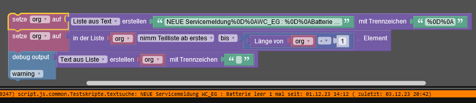

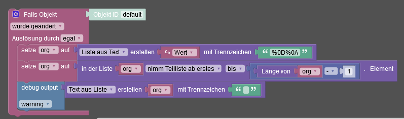

      Hallo habe einen Freund der folgendes Problem hat:
      holt sich aus derCCU3 servicemeldungen ab, funktioniert!
      nur steht dann in der variable vom iobroker
      NEUE Servicemeldung%0D%0ABewegung_Og : %0D%0ASabotage %0D%0A1 mal seit: 03.12.23 19:42 ( zuletzt: 03.12.23 19:42)%0D%0A%0D%
       in der CCU sichtbar
      NEUE Servicemeldung Bewegung_Og : Sabotage  mal seit: 03.12.23 19:42 ( zuletzt: 03.12.23
      suche vergeblich in Blockly suchen und löschen in txt ??

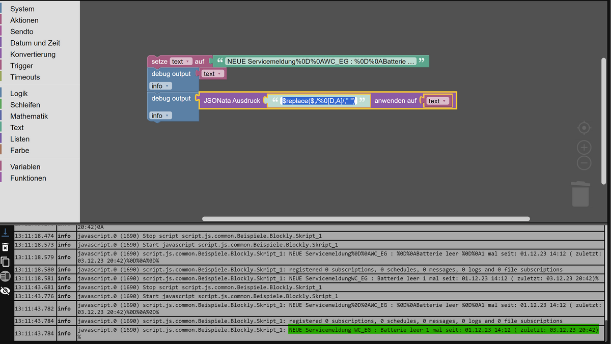

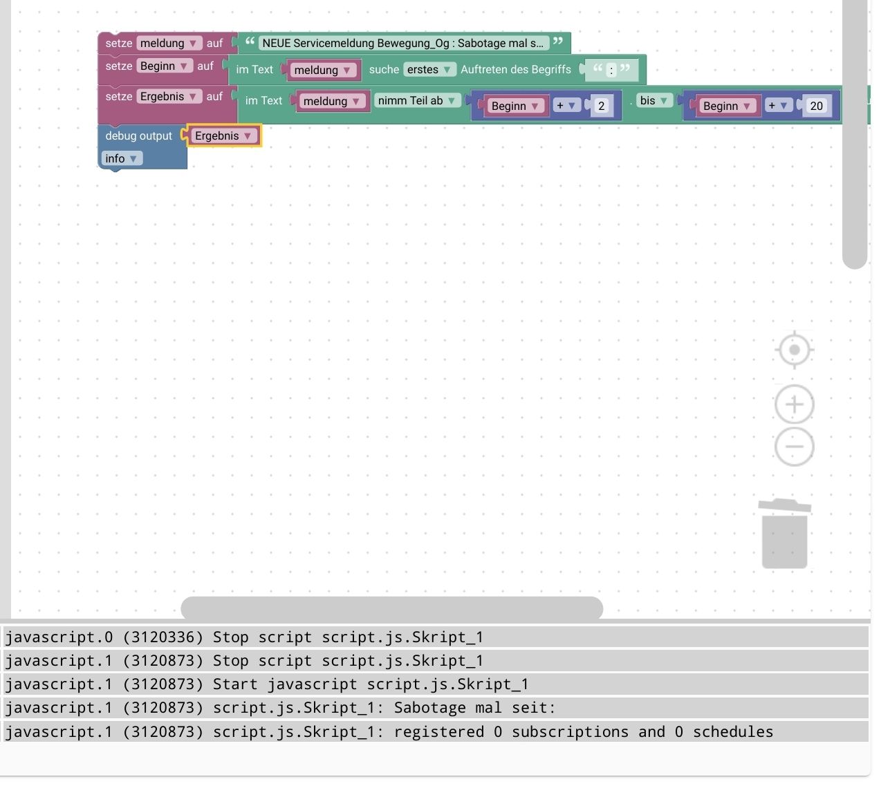

                          • DJMarc75
                            DJMarc75 @Mikewolf last edited by
                            @mikewolf so mal der Test:
                            und so könnte das Blockly aussehen:

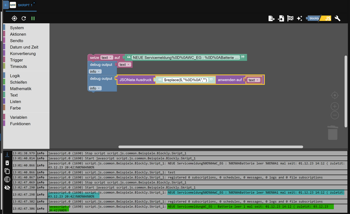

                                    JSONATA hat auch eine replace Funktion. Also ziemlich einfach:
                                    $replace($,"%0D%0A","")
                                    Man muss ggf. alle Zeichen einzeln entfernen - da unten ein %D übrig bleibt.
                                    In diesem Fall kann man mit regulären Ausdrücken arbeiten. Das letzte % Zeichen kannst herkömmlich entfernen.
                                    $replace($,/%0[D,A]/," ")

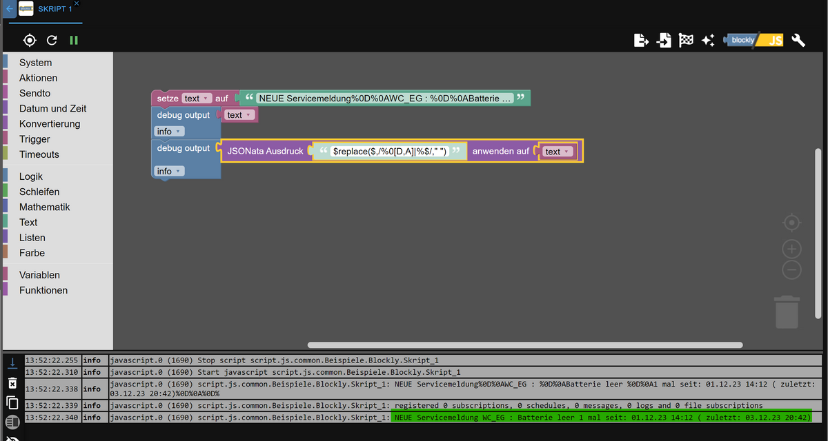

                                      • mickym
                                        mickym Most Active last edited by mickym
                                        Um das letzte % Zeichen auch noch zu entfernen kannst Du den regulären Ausdruck wie folgt erweitern.
                                        $replace($,/%0[D,A]|%$/," ")
                                        also den regulären Ausdruck auf
                                        /%0[D,A]|%$/
                                        Vielleicht hast Du aber auch nur ein A vergessen aus dem String zu kopieren. 😉
