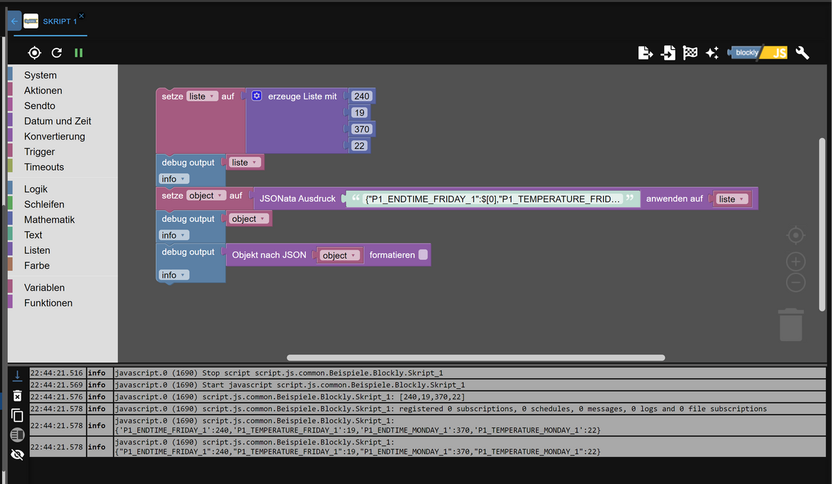

        • mickym
          mickym Most Active @ChristophH last edited by mickym
          @christophh sagte in Anführungszeichen (Gänsefüsschen) in String:
          {"P1_ENDTIME_FRIDAY_1":240,"P1_TEMPERATURE_FRIDAY_1":16,"P1_ENDTIME_MONDAY_1":360,"P1_TEMPERATURE_MONDAY_1":16}
          Na ja ich würde Dir empfehlen NodeRed zu nutzen, wenn Du richtig mit Objekten zu arbeiten - Blockly kann das einfach nicht. Erstelle eine Liste/Array mit den Werten, die Du aktualisieren willst. Dann erstellst Du dein Objekt als JSONATA Ausdruck und weist den Eigenschaften des Objektes die Teile des Arrays/der Liste zu, die Du benötigst.
          Wenn Du das dann wieder als String benötigst dann konvertierst Du es zum Schluss wieder in einen String.
           <variables>
             <variable id="lku$YIe5iNvg1c$0Ej,z">liste</variable>
             <variable id="MG-6$)sPlW2$V;/9XXiY">object</variable>
           </variables>

          • C
            ChristophH last edited by ChristophH
            Vielen Dank für eure Hilfe und eure Antworten.
            Inzwischen habe ich herausgefunden wo der Fehler auf meiner Seite lag 🤦
            Der SendTo-Block erwartet bei Sendung an die hm-rpc-Instanzen die zu sendenden Parameter nicht als String sondern als Objekt.
            Ich wandele also den entsprechend erstellten String mit "JSON nach Objekt" in ein Objekt um, übergebe dieses Objekt entsprechend an den SendTo-Block und schon funktioniert es 🤦
            Damit ist das Thema erledigt.
