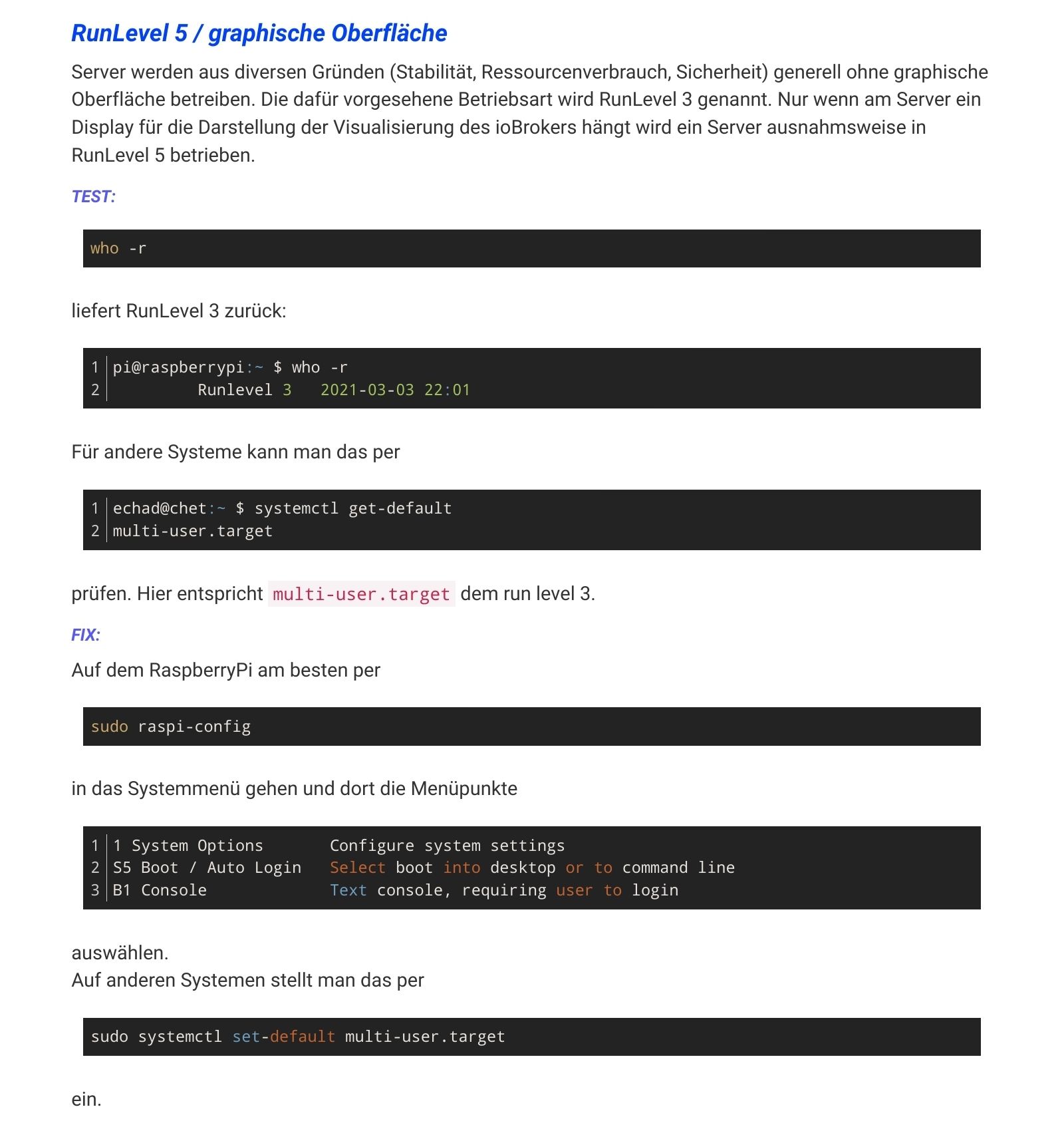

      Mein Iobroker ist sehr langsam geworden, wenn ich die Oberfläche aufrufe. 10 Sekunden ca. brauchen die Seiten, bis sie da sind, was vorher schneller ging.
      Unten links wird Timout angezeigt. Im Nachgang kann ich nicht sagen, was das ganze ausgelöst hat. Ich bekomme auch immer wieder Störmeldungen, die ich zuordnen kann.
      Woran erkenne ich, das mein System überlastet ist?
                                      • crunchip
                                        crunchip Forum Testing Most Active @tourer4778 last edited by
                                        @tourer4778 ab RunLevel 5 / graphische Oberfläche(nennt sich x-server)
                                          tourer4778 @crunchip last edited by
                                          @crunchip
                                          Aber bei steht er auf 3, was ja laut dem schreiben okay ist.
                                            Homoran Global Moderator Administrators @tourer4778 last edited by
                                            @tourer4778
                                            Hast du trotzdem ein full Raspbian mit Desktop installiert, statt der lite Version?
                                            884
                                            admin errorproblem
                                            24
                                            1925
