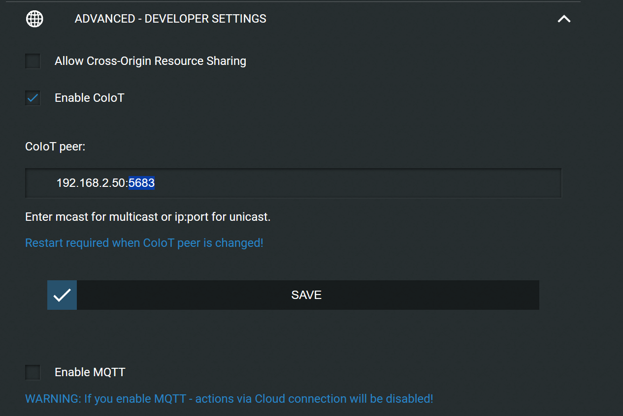

      Hallo
      Nach dem ich nun einige Probleme mit meinen TRV habe, wollte ich mit COIOT mal einen Versuch starten ob die Teile besser damit laufen.
      Probleme habe ich mit dem MQTT vom ioBroker wie auch mit dem von der Shelly-Instanz.
      Mein TRV (Grade frisch ausgetütet und Neue Firmwahre aufgespielt) hat jetzt die 20231122-131839/v2.2.2@a458c94d installiert.
      Den habe ich auf eine Feste IP eingestellt sowie RESTRICT LOGI
      Username 1234
      Passwort ABCD
      Enable CoIoT
      192.168.2.50:5683 (192.168.2.50 IP vom ioBroker)

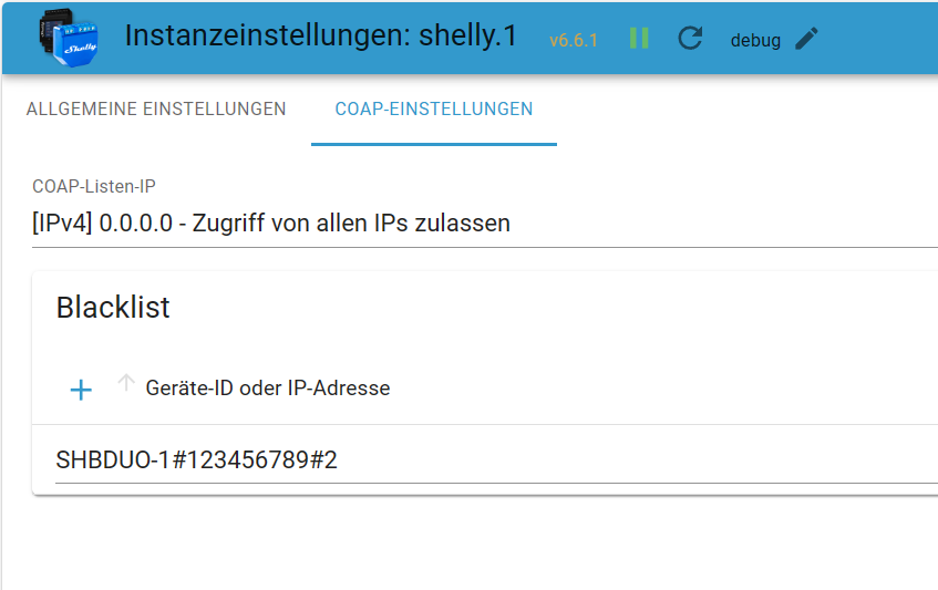

      Auf dem ioBroker läuft eine 2 Instanz Version v6.6.1
      Die habe ich auf CoAP eingestellt.
      HTTP-Benutzername auf 1234
      HTTP-Passwort ABCD
      TRV Neu gebootet und Instanz neu gestartet, Ergebnis TRV meldet sich nicht.

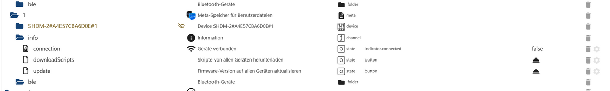

          Die Datenpunkte erscheinen weder bei der Ersten Instanz (Die steht auf MQTT) noch in der Zweiten (Die steht auf COIOT) auf.
          Der TRV steht auf COIOT und sollte bei der 2 Instanz erscheinen.

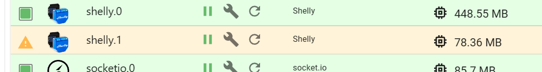

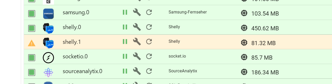

              2 Instanz neu gestartet (Sie bleibt gelb also keie Anmeldung)
              Auch keine Daten einträge

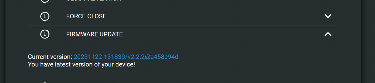

                      So hat etwas gedauert, ich habe jetzt die Version :
                      Ich habe den TRV auf Werkseinstellung gesetzt und alles über die AP eingestellt.
                      Und was soll ich sagen es bleibt wie es ist Sch... Schade.

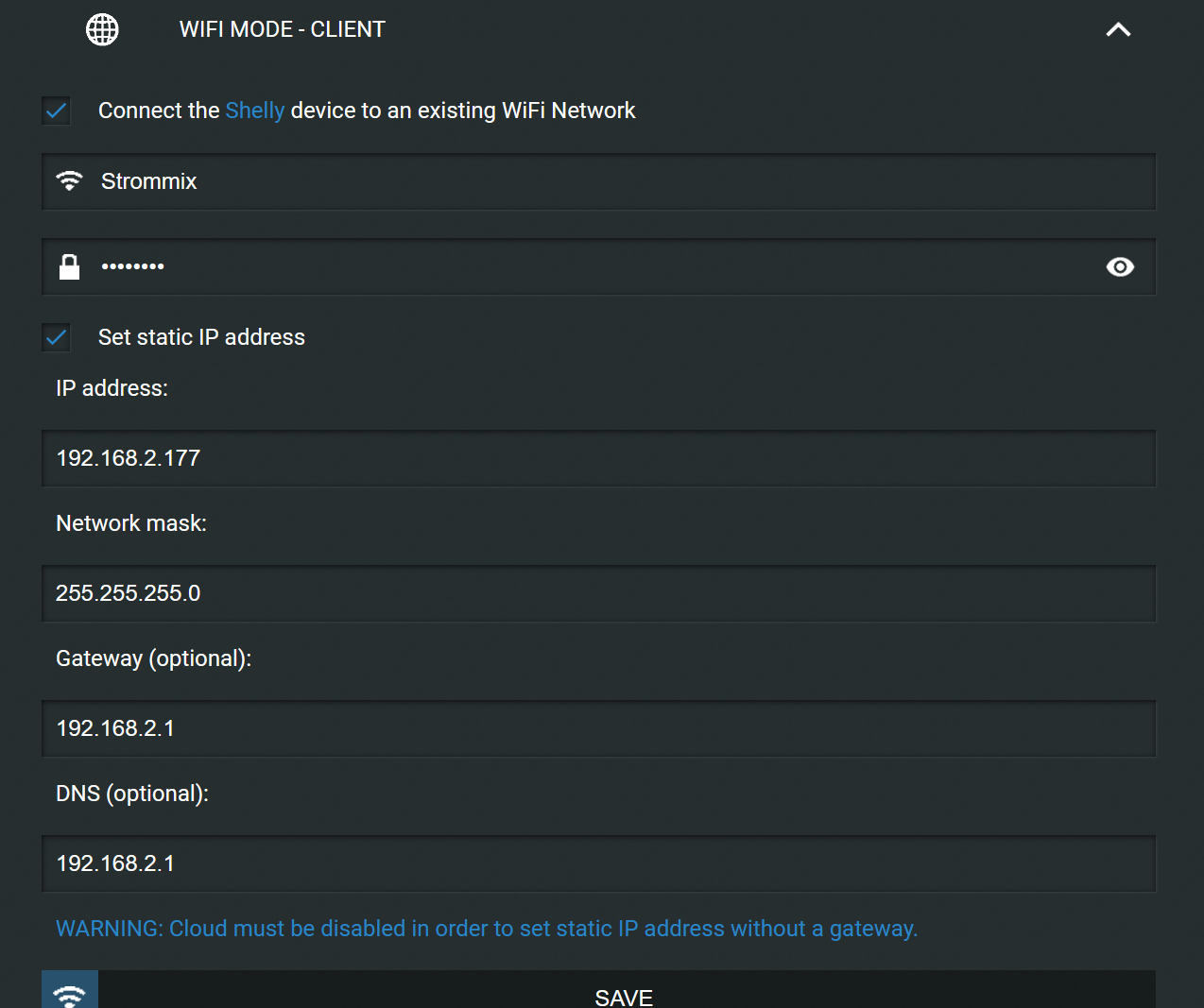

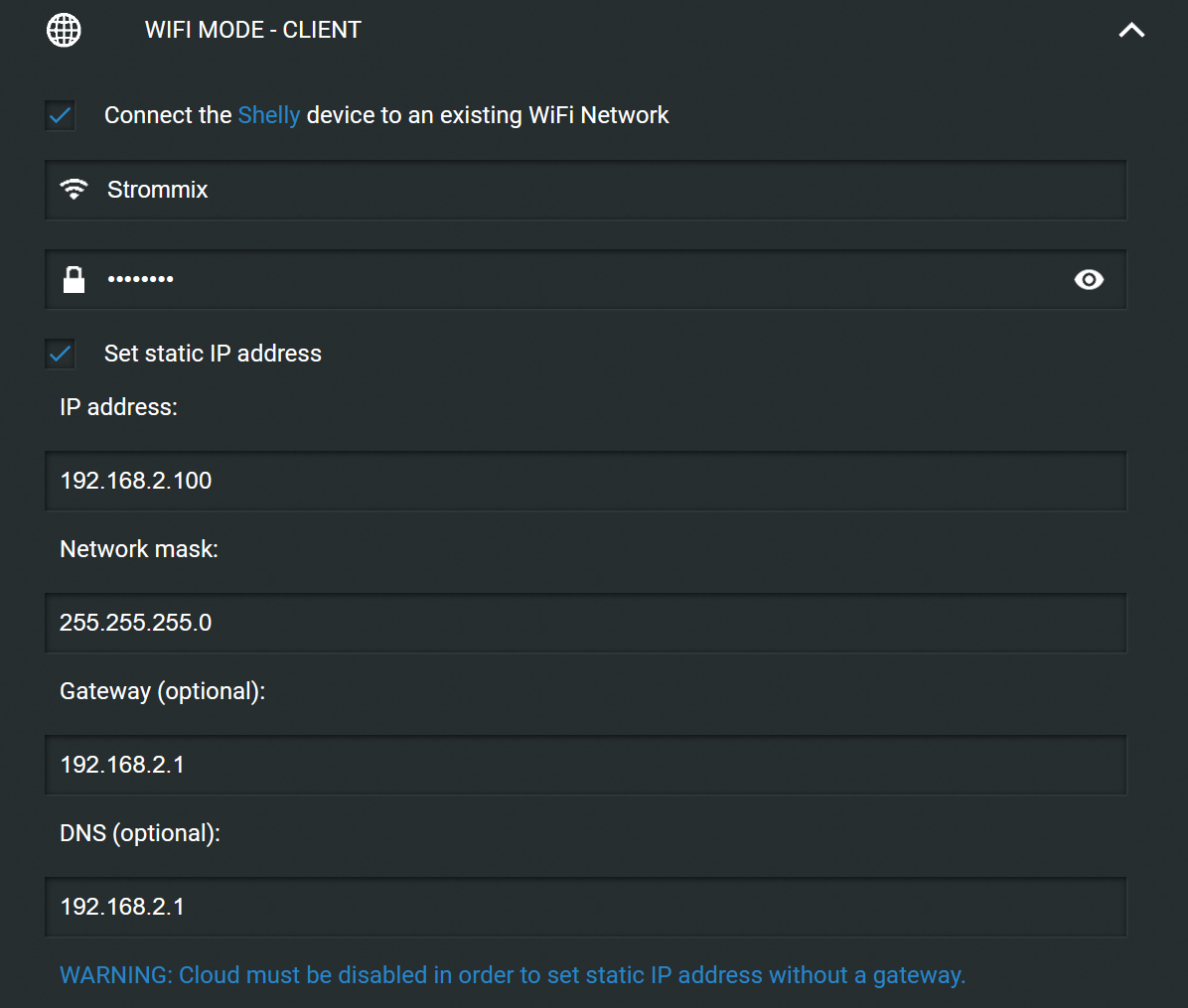

                          Samson71 Global Moderator @Berges01 last edited by
                          @berges01
                          Zeig mal vernünftig die ganzen Einstellungen. Nicht immer nur Teile oder Nacherzählungen.
                          Berges01 1 Reply Last reply Reply Quote 0

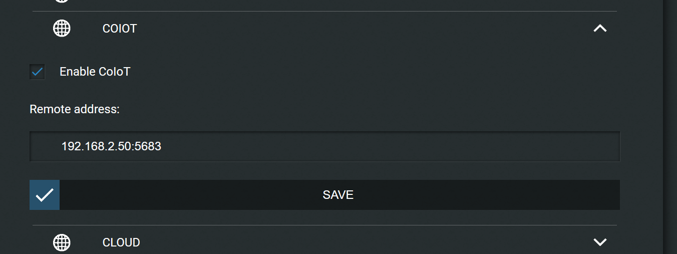

                              • Berges01
                                Berges01 @Samson71 last edited by Berges01
                                @samson71

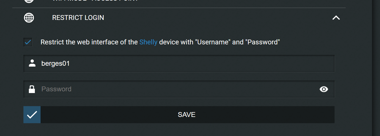

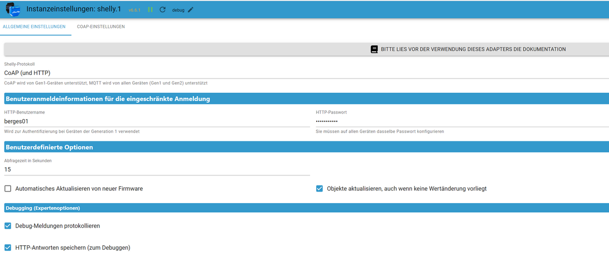

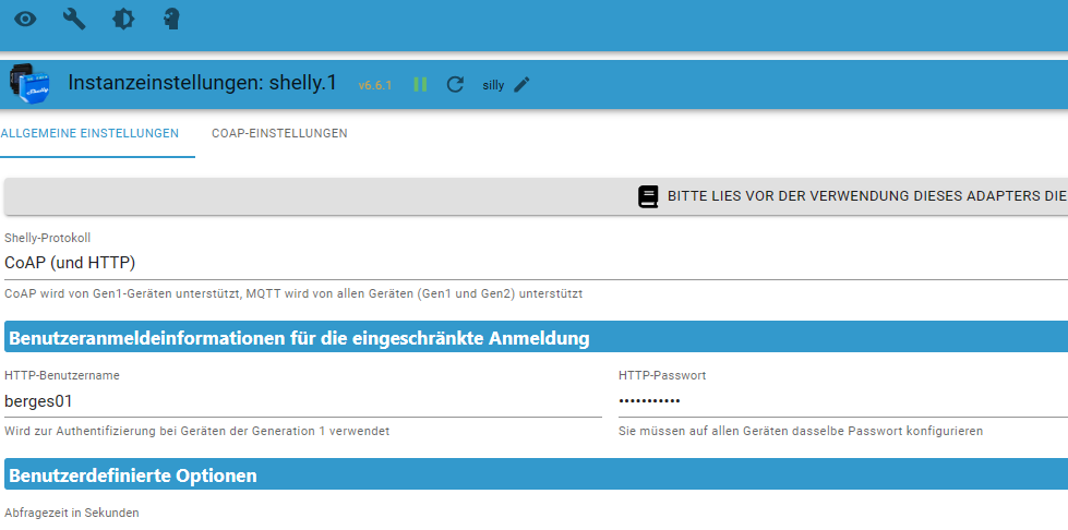

                                OK
                                Hier die im TRV
                                Hier die Instanz
                                Ergebnis

                                  @berges01
                                  Ich hoffe das war das gewünschte
                                  Jepp, das meinte ich. Sieht auf den 1.Blick gut aus.
                                  Du schreibst ein Dimmer funktioniert in der gleichen Instanz? Ist das der mit der IP 192.168.2.100 ? Der ist dort aktiv immer noch drin?
                                    @samson71
                                    Den Dimmer habe ich vom Netz getrennt damit er mir nicht den Debug zumüllt.
                                    Das ist der 192.168.2.100.
                                    Der steht noch in der Datenpunkt Liste.
                                    Und erzeugt in dem Debug den Fehler
                                    shelly.1
                                    1010766	2023-12-04 11:07:25.515	debug	[deviceStatusUpdate] SHDM-2#A4E57CBA6D0E#1: false
                                    shelly.1
                                    1010766	2023-12-04 11:07:22.441	debug	[onlineCheck] Checking SHDM-2#A4E57CBA6D0E#1 on 192.168.2.100:80
                                    Wenn ich den mit Spannung versorge wird die Instanz Grün aber sonst verändert sich nichts.
                                    Nur im Debug kommen eine Menge Einträge die das alles Unübersichtlich machen.

                                          • Berges01
                                            @samson71
                                            Tja das ist eine Gute Frage.
                                            Eigentlich ist der COIOT auf Port 5683 und nicht auf 80 der ist für was Anderes.
                                            Hier die Einstellungen des Dimmer2
                                            Das sind die Protokolleinträge vom Dimmer
