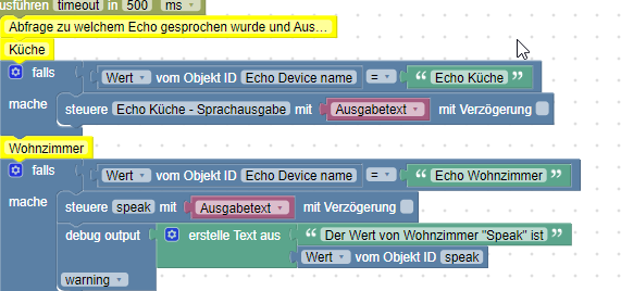

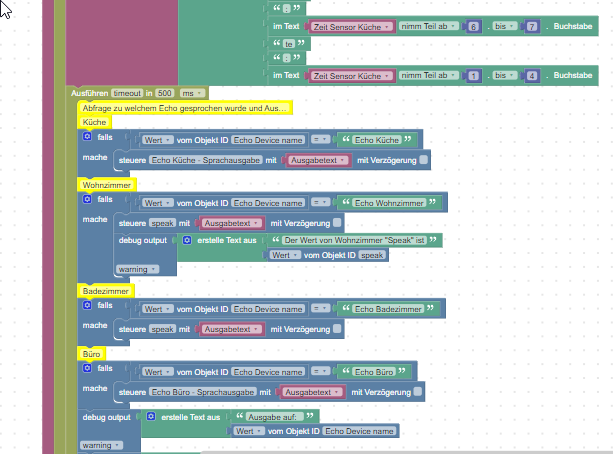

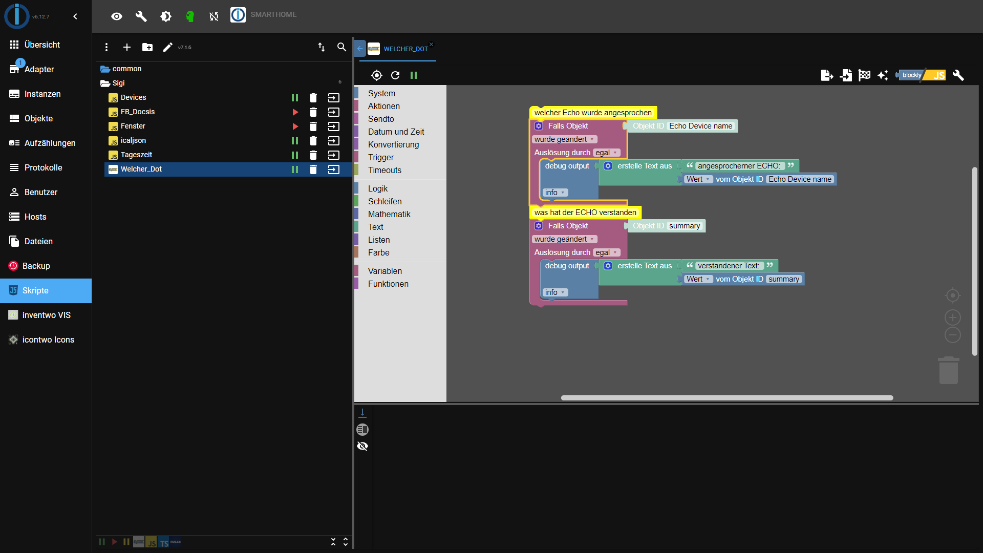

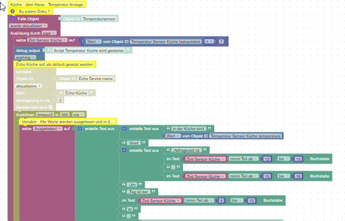

      ich gebe meine Temperaturen der Sensoren per Alexa Sprachausgabe aus.
      Leider funktioniert mein Script nicht zuverlässig. Ab und zu muss ich mal vorher nach der Zeit fragen damit der richtige Dot ausgewählt wird.
      Ich denke einmal das der History Eintrag schon bei der Aktivierung durch "alexa" gesetzt wird.
      Die Zeitschleifen scheinen auch nichts zu bringen.

        <block type="comment" id="An.raz4d]T%(Cu$NQ%}D" x="-587" y="-612">
          <field name="COMMENT">Küche - über Alexa - Temperatur Ansage</field>
            <block type="comment" id="R6%Fs/DXtvyE1PY3iADI">
              <field name="COMMENT">By extern Doku ?</field>
              <comment pinned="false" h="61" w="969">Liesst die Temperaturen der Sensoren aus und gibt sie auf dem angragenden Gerät aus. Nur nicht im Wohnzimmer da Echo ja auch in der Küche.
              </comment>
                <block type="on_ext" id="Ac;^b|`@QSn~WL%:8Hxc">
                  <value name="OID0">
                    <shadow type="field_oid" id="hD}F{s%j}T;e:l|Y_t5O">
                      <field name="oid">0_userdata.0.Kueche.Temperatursensor</field>
                    <block type="variables_set" id="]VwfeEz_NZppH#(OgfX:">
                      <field name="VAR" id="(P`e{d+VlLMV!LF3,QNA">Zeit Sensor Küche</field>
                        <block type="math_arithmetic" id="]1kB[8Fp2pjOX-4HBP^3">
                          <field name="OP">ADD</field>
                            <shadow type="math_number" id="CBkDI5@|1r5k(*#]K.cI">
                              <field name="NUM">1</field>
                            <block type="get_value" id="8m`,-VuUB[B0Ntup!-J?">
                              <field name="OID">deconz.0.Sensors.4.lastupdated</field>
                            <shadow type="math_number" id="^vi8g7M,%S[MDpdGyB#u">
                            <block type="math_number" id="3st#b4baj$iJe^zmAvb%">
                        <block type="debug" id="kiiw(#,#.?{hy`[y=(F!">
                          <field name="Severity">warn</field>
                          <value name="TEXT">
                            <shadow type="text" id="UZf,^JB2SJz1Ox@~^^qm">
                              <field name="TEXT">Script Temperatur Küche wird gestartet</field>
                            <block type="comment" id="n/{=U+[F;mPs2xE#y~Aq">
                              <field name="COMMENT">Echo Küche soll als default gesetzt werden</field>
                                <block type="control_ex" id="w^d~MWtK{*G`Y?KPFZpm" disabled="true">
                                  <field name="TYPE">true</field>
                                  <value name="OID">
                                    <shadow type="field_oid" id="Ai;b_p|CI5aH.Z;V64-D">
                                      <field name="oid">alexa2.0.History.name</field>
                                    <shadow type="logic_boolean" id="X{f;54pxwxLFsdRH^`Rz">
                                    <block type="text" id="/irwVF){XbNI(AnO#*~q">
                                      <field name="TEXT">Echo Küche</field>
                                  <value name="DELAY_MS">
                                    <shadow type="math_number" id="yVYT1G3#4j=7[cBK7]WG">
                                      <field name="NUM">0</field>
                                    <block type="timeouts_settimeout" id="Kf+pY@hZ1_tJG83TKYYV">
                                      <field name="DELAY">500</field>
                                      <field name="UNIT">ms</field>

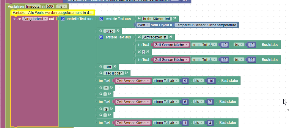

                                        <block type="comment" id="Bth{7Cg;$coZ6yK/TekN">
                                          <field name="COMMENT">Variable - Alle Werte werden ausgelesen und in die Variable geschrieben</field>
                                            <block type="variables_set" id="5VFfHYTB!S7A^A*?SicA">
                                              <field name="VAR" id="sj*gwj)~.6[t_Msoa*(m">Ausgabetext</field>
                                                <block type="text_join" id="I97J{_@O8_@0{3N831)L">
                                                  <mutation items="12"></mutation>
                                                  <value name="ADD0">
                                                    <block type="text_join" id="/OqaV#R0fBz?!j{M}d.4">
                                                      <value name="ADD0">
                                                        <block type="text" id="S5_s|F5_Z,5*j_MUnOQy">
                                                          <field name="TEXT">in der Küche sind </field>
                                                      <value name="ADD1">
                                                        <block type="get_value" id="zmnIm]cR#fwJ^DSyjn8x">
                                                          <field name="OID">deconz.0.Sensors.4.temperature</field>
                                                  <value name="ADD1">
                                                    <block type="text" id="!x!d-rKjz3cXc@:L#R-Z">
                                                      <field name="TEXT"> Grad </field>
                                                  <value name="ADD2">
                                                    <block type="text_join" id=":0!b3/;YKcshjsNG6y+H">
                                                      <mutation items="4"></mutation>
                                                      <value name="ADD0">
                                                        <block type="text" id="fq),4k/g6E_5`Q}?^hxb">
                                                          <field name="TEXT">,Abfragezeit ist </field>
                                                      <value name="ADD1">
                                                        <block type="text_getSubstring" id="#5c#sN)`f/_*^ZEb-,YJ">
                                                          <mutation at1="true" at2="true"></mutation>
                                                          <field name="WHERE1">FROM_START</field>
                                                          <field name="WHERE2">FROM_START</field>
                                                          <value name="STRING">
                                                            <block type="variables_get" id=";9b=8!T0ora4;6.whnju">
                                                          <value name="AT1">
                                                            <block type="math_number" id="!-F5N|j/?KO*5sVPzC^{">
                                                              <field name="NUM">12</field>
                                                          <value name="AT2">
                                                            <block type="math_number" id="Ti22@1dJEWRzx2Y2:RW%">
                                                              <field name="NUM">13</field>
                                                      <value name="ADD2">
                                                        <block type="text" id="MbWWiq$=3kI#-Q}(Ge3r">
                                                          <field name="TEXT">:</field>
                                                      <value name="ADD3">
                                                        <block type="text_getSubstring" id="_7F07,hNYPf~.(_2H%7T">
                                                            <block type="variables_get" id="ssJfJUm6teg?/(}ed:rH">
                                                          <value name="AT1">
                                                            <block type="math_number" id="POT?!B%EU3eKb)1rd?6;">
                                                              <field name="NUM">15</field>
                                                          <value name="AT2">
                                                            <block type="math_number" id="PC*Vv?fTa^glNT1S0|lm">
                                                              <field name="NUM">16</field>
                                                  <value name="ADD3">
                                                    <block type="text" id="b,T}EL:LPUvNDW#2rg4:">
                                                      <field name="TEXT"> Uhr</field>
                                                  <value name="ADD4">
                                                    <block type="text" id="N%IX:NIo*4]wWDzWBlG7">
                                                      <field name="TEXT">,Tag ist der </field>
                                                  <value name="ADD5">
                                                    <block type="text_getSubstring" id="1Dq@d-F[S=H%:).0k.n-">
                                                        <block type="variables_get" id="`wa+A3#{Pk*_Xx/zmCw!">
                                                      <value name="AT1">
                                                        <block type="math_number" id="?h|H./iy(ZKk#]c#k*[6">
                                                          <field name="NUM">9</field>
                                                      <value name="AT2">
                                                        <block type="math_number" id="sOY/vkFO9kvjxj3ujgsw">
                                                          <field name="NUM">10</field>
                                                  <value name="ADD6">
                                                    <block type="text" id="P%NktgZd$ke-EJqvnk/x">
                                                      <field name="TEXT">te</field>
                                                  <value name="ADD7">
                                                    <block type="text" id="e(jp0b/(ax;htS{B{P5B">
                                                  <value name="ADD8">
                                                    <block type="text_getSubstring" id="+gu??SK3Jv0DdD9p(O7$">
                                                        <block type="variables_get" id="Jno}J1{+f}Ut2hAdJ:ad">
                                                      <value name="AT1">
                                                        <block type="math_number" id="MOWQ^|Oy4sb+,a]wN:nV">
                                                          <field name="NUM">6</field>
                                                      <value name="AT2">
                                                        <block type="math_number" id="=Rl=eYcu{M/iXKg/h/Hq">
                                                          <field name="NUM">7</field>
                                                  <value name="ADD9">
                                                    <block type="text" id="V1ad!vCcL##oo*R)F+T|">
                                                  <value name="ADD10">
                                                    <block type="text" id="+GrLo+6$_DjVnn}#@#ij">
                                                  <value name="ADD11">
                                                    <block type="text_getSubstring" id="1=!s.K7X8iH2u93EZgBC">
                                                        <block type="variables_get" id="h)/@zPGyDh4oJl_$sOx)">
                                                      <value name="AT1">
                                                        <block type="math_number" id="iExS,1LGl$X9W.I6-H68">
                                                      <value name="AT2">
                                                        <block type="math_number" id="K(H!g,Y:VI$ARr=Han^}">
                                                          <field name="NUM">4</field>

                                                    <block type="comment" id="M_5TO8{c?fn+*5C(4{!c">
                                                      <field name="COMMENT">Abfrage zu welchem Echo gesprochen wurde und Ausgabe des Text über die Variable</field>
                                                        <block type="comment" id="As,dG(xO[B@wIYcyAG?h">
                                                          <field name="COMMENT">Küche</field>
                                                            <block type="controls_if" id="wrH-}P(84mn7Y/rg8A[.">
                                                                <block type="logic_compare" id="kg.QKB751NaS#Ihk1Vlg">
                                                                  <field name="OP">EQ</field>
                                                                    <block type="get_value" id="qnTz1Oe31sq:NXjmbxIJ">
                                                                      <field name="OID">alexa2.0.History.name</field>
                                                                    <block type="text" id="3=W.?c8BZN+QrGX4xL}h">
                                                                <block type="control" id="}?dK++*V.7JQcjG{3uhB">
                                                                  <field name="OID">alias.0.Küche.Echo Küche.speak</field>
                                                                    <block type="variables_get" id="qHoN]~u1FI@iDQs*2C2v">
                                                                <block type="comment" id="{E_]UcJ8{EYnNRb-%G9C">
                                                                  <field name="COMMENT">Wohnzimmer</field>
                                                                    <block type="controls_if" id="CL^lZviPecCkzO$45o3l">
                                                                        <block type="logic_compare" id="A@{;(}6}:+?_8t+GtQ?h">
                                                                            <block type="get_value" id="p%y{BuZ+yTKdPZoi%#Ze">
                                                                            <block type="text" id="+j[_-g3Lc#@R?,wK(QwA">
                                                                              <field name="TEXT">Echo Wohnzimmer</field>
                                                                        <block type="control" id="#BONrJ/_[KemjabJ1lNY">
                                                                          <field name="OID">alexa2.0.Echo-Devices.G091AA13210717CV.Commands.speak</field>
                                                                            <block type="variables_get" id="kZ7ka^?V/DH@^x;!w~HK">
                                                                            <block type="debug" id="_dRF[Z);Zt;x^*v!x9`E">
                                                                              <value name="TEXT">
                                                                                <shadow type="text" id="l-kjr|{!g(PJLr:.IXvC">
                                                                                  <field name="TEXT">Der Wert von Wohnzimmer "Speak" ist</field>
                                                                                <block type="text_join" id="@~%wf%J2W=wW8uQhzznL">
                                                                                  <value name="ADD0">
                                                                                    <block type="text" id=",@nr}PQm(WgbpNU+UZ/8">
                                                                                  <value name="ADD1">
                                                                                    <block type="get_value" id="mqyw8qTAQVgwg)w2NiEh">
                                                                        <block type="comment" id="_amxz6B=9F}_2uEGsK}`">
                                                                          <field name="COMMENT">Badezimmer</field>
                                                                            <block type="controls_if" id=".n7JtGwDJDGfaeyl!8*B">
                                                                                <block type="logic_compare" id="I-@9%{Ng!%}9rE#IESc;">
                                                                                    <block type="get_value" id="c?dSeG!fu]W8UO@?D4I3">
                                                                                    <block type="text" id="MivGV@*kt)3rY9COKpKA">
                                                                                      <field name="TEXT">Echo Badezimmer</field>
                                                                                <block type="control" id="zTwXc~r8Ldt0u-5TNcVn">
                                                                                  <field name="OID">alexa2.0.Echo-Devices.G2A1A60314660241.Commands.speak</field>
                                                                                    <block type="variables_get" id="*X*~qQG3]~[NC{WMMndW">
                                                                                <block type="comment" id="qKD3bDxHV;NBtuFFs|e.">
                                                                                  <field name="COMMENT">Büro</field>
                                                                                    <block type="controls_if" id="iMz(H}c1#NO@KVNnhnlQ">
                                                                                        <block type="logic_compare" id="z`vyyAWvaYdxt8YZt,0O">
                                                                                            <block type="get_value" id="mEF)naqwJ#xLCe1NeKO:">
                                                                                            <block type="text" id="F7::fb4cokeJJD:fk~pV">
                                                                                              <field name="TEXT">Echo Büro</field>

      Was mache ich verkehrt ?
      Hans-Dieter
      • sigi234
        sigi234 Forum Testing Most Active @Spitfire4all last edited by
        @spitfire4all
          Spitfire4all @sigi234 last edited by Spitfire4all
          @sigi234
          Danke für die Antwort.
          So wie ich das richtig verstehe ist das genau was ich mache, leider funktioniert das aber nicht zuverlässig. Ich spreche den Echo in der Küche an und bekomme die Ausgabe im Badezimmer weil ich wahrscheinlich den im Badezimmer zuletzt benutzt habe.
          In de Fall frage ich dann in der Küche nach der Uhrzeit und dann noch mal nach der Temperatur, dann funktioniert es auch richtig. Auf Dauer ist das etwas blöd.
          HDM
          • DJMarc75
            DJMarc75 @Spitfire4all last edited by DJMarc75
            @spitfire4all bitte zeige Dein komplettes Skript als Screenshot
            edit: habe Dein Skript mal importiert (was ich eher selten mache) und sehe den "timeout" auf 500ms.
            Setze diesen mal auf 3000ms
              Spitfire4all @DJMarc75 last edited by
              @djmarc75
              • DJMarc75
                @spitfire4all timeout auf 3000ms setzen (nicht den timeout2)
                  @djmarc75
                  Oki, den ersten oder den zweiten oder beide.
                  • DJMarc75
                    @spitfire4all sagte in Alexa Ausgabe zum Dot von dem gesprochen wurde:
                    timeout2
                    edit: timeout
                    edit2 zum importieren 😉
                      @djmarc75
                      Danke, das scheint gut zu klappen.
                      Teste ich noch eine Weile und korrigiere die Zeiten eventuell noch etwas nach unten, sonst habe ich immer den Eindruck es würde doch nicht funktionieren, weil Sie etwas lange braucht 🙂
