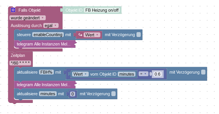

              miael @miael last edited by
              Ich habe mir jetzt den Betriebstundenzähler installiert und teste gerade auf 60min Basis folgendes:
