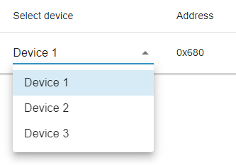

      Ich habe ein Problem bei der Adapterentwicklung mit select-Feldern in jsonConfig.json und komme nicht weiter.
      Beim Start des Adapters wird eine Liste von Geräten mit zugehörigen Adressen per "defaultSendTo" an jsonConfig.json gesendet. Das funktioniert. Nun möchte ich die Geräte in einem "select" Feld zur Auswahl anbieten. Die jsonConfig.json sieht im Moment so aus:
                                  "type": "select",
                                  "attr": "select_dev",
                                  "width": "10% ",
                                  "title": "Select device",
                                  "options": [{"label": "Device 1", "value": "0x680" },
                                              {"label": "Device 2", "value": "0x6A1" },
                                              {"label": "Device 3", "value": "0x6C0" }],
                                  "default": "",
                                  "newLine": false
                                  "type": "staticText",
                                  "attr": "dev_addr",
                                  "width": "5% ",
                                  "title": "Address",
                                  "tooltip": "Device Address to send requests to.",
                                  "text": "${data.select_dev}",
                                  "newLine": false
      Das wird so dargestellt:
      Jetzt sollen statt "Device 1" usw. die Geräte aus den "defaultSendTo" Daten erscheinen. Auch die Anzahl der Geräte kann sich natürlich ändern. Trotz viel Probierens ist es mir nicht gelungen, dynamische Daten irgendeiner Art in die select-Auswahl zu bekommen. Und die strukturierten Daten aus "defaultSendTo" schon gar nicht.
      Weiß jemand, wie das geht?
        ticaki @jrbwh last edited by ticaki
        @jrbwh
        benutze selectSendTo
                            "type": "selectSendTo",
                            "command": "filterType",
                            "jsonData": "{ \"service\": \"dwdService\" }",
                            "manual": false,
                            "multiple": true,
                            "xs": 12,
                            "sm": 12,
                            "md": 8,
                            "lg": 4,
                            "label": "TypeFilter",
                            "tooltip": "TypeFilter",
                            "newLine": true
        wenn du im starter developer channel telegram bist, kannste auch einfach da fragen.

              @ticaki Klasse! Hab's jetzt geschafft, das Beispiel aus der Adapter-Doku (Serielle Ports abfragen und senden) nachzuvollziehen. Läuft nun in meiner Config.
              Jetzt muss ich es "nur noch" auf meine Device-Adresse umbauen.
              Herzlichen Dank für Deine Hilfe und Deine Infos. Brauche noch eine Weile, um alles zu verdauen. Dein Code-Beispiel habe ich noch nicht ganz verstanden, aber es ist auch schon spät 😉
