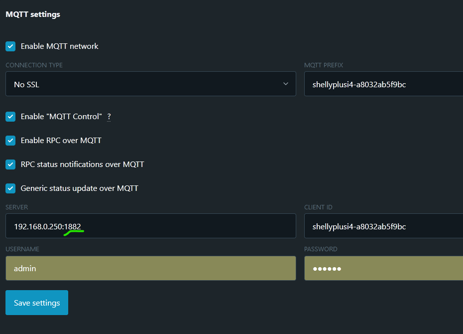

        der sonoff hat rein gar nichts mit dem shelly zu tun, alles ist getrennt durch den Port
        reiner mqtt Adapter(in der Regel Port 1883)
        shelly Port wird auf 1882 eingestellt
        sonoff dann z.b 1885

                Generell, du kannst eine zweite schelly instanz anlegen für mqtt, oder aber, du stellst im shelly von coap auf mqtt. Die Datenpunkte bleiben ja gleich, einzige ist, du musst bei jedem shelly auf mqtt umstellen und das Gerät einmal neu starten.

                  wie schon beschrieben, 2. instanz mit mqtt, da kannst du den port sehr wohl ändern.

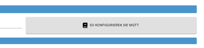

                  @haus-automatisierung hat da sogar eine erklärbär eingefügt
                  wie auch im shelly geht das
                  natürlich müssen auch user und passwort richtig sein.

                    Danke für die Tomaten von den Augen nehmen funktioniert natürlich 1a
                    Danke Danke Danke
