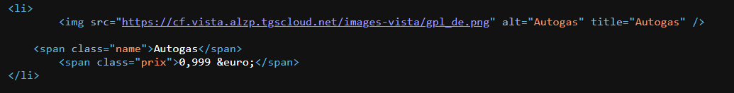

                • Flexer
                  Flexer @Homoran last edited by Flexer
                  @homoran So?
                  <span class="name">Autogas</span>
                                                      <span class="prix">0,999 &euro;</span>

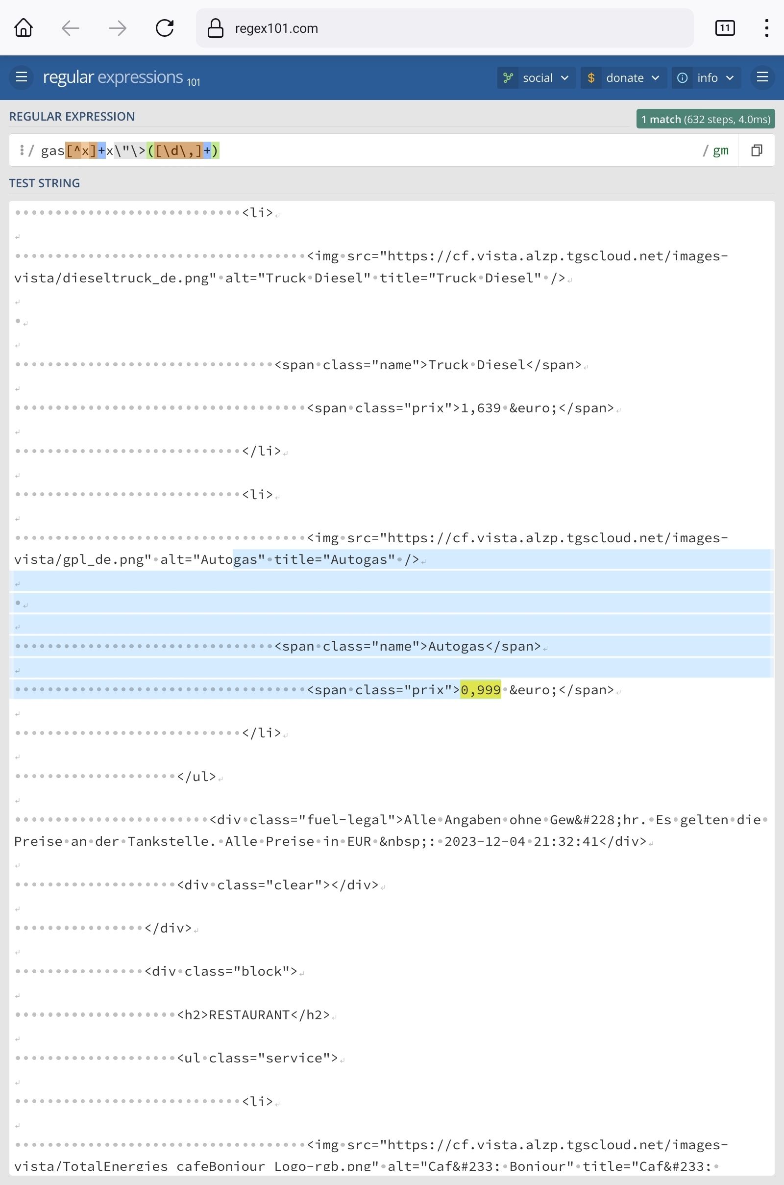

                        Homoran Global Moderator Administrators @Flexer last edited by
                        @flexer prix\"\>([\d\,]+)
                        @flexer sagte in Parsing Website Autogas:
                        Den ganzen Quelltext der Seite
                        ja, oder ist die "Lösung" bereits eindeutig?
                        Flexer 1 Reply Last reply Reply Quote 0

                              Homoran Global Moderator Administrators @Flexer last edited by Homoran
                              Also klappt fast.
                              ja, musst num=8 nehmen, oder gas[^x]+x\"\>([\d\,]+)
                              Deswegen braucht man immer alles, den Regexgab es 8x im Quelltext
                              • Flexer
                                @homoran sagte in Parsing Website Autogas:
                                gas[^x]+x">([\d,]+)
                                Mega geil! Danke hat geklappt!! Aber wie kommt man denn auf diesen Ausdruck? Ich verstehe null die Logik dahinter. Wie kommt man da drauf?

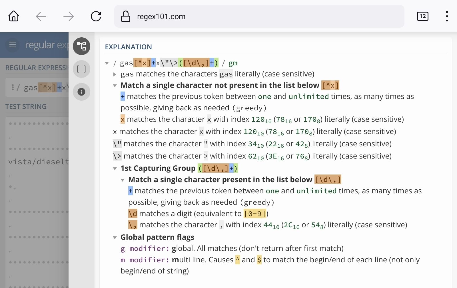

                                  ist doch ganz einfach 😂
                                  musst nach etwas eindeutigem suchen, notfalls in Kombination
                                  gas[^x]+x">([\d,]+)
                                  finde gas
                                  dann überspringe alles bis auf x [^x]+
                                  dann das x, die Anführungsstriche und den größer als x\"\> sicherheitshalber escaped mit dem Backslash, damit es nicht als Operand gesehen wird
                                  Jetzt das Gewünschte Ergebnis in runden Klammern, bestehend aus mehreren digits und Kommas ([\d\,]+)
                                  Hier nochmal zum nachlesen

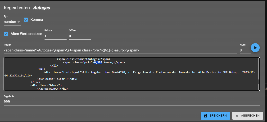

                                    • OliverIO
                                      OliverIO @Flexer last edited by
                                      @flexer
                                      so müsste es funktionieren
                                      typ number, und komma ankreuzen
                                      regex:
                                      <span class="name">Autogas<\/span>\s+<span class="prix">([\d,]+) &euro;<\/span>
                                      Flexer OliverIO 2 Replies Last reply Reply Quote 0
                                      • Flexer
                                        Flexer @OliverIO last edited by
                                        Also wenn ich das Number machen will macht er 999 draus?!??
                                        • OliverIO
                                          OliverIO @OliverIO last edited by OliverIO
                                          @Flexer
                                          @oliverio sagte in Parsing Website Autogas:
                                          und komma ankreuzen
                                          nochmal auf das komma klicken.
                                          bei mir ist es immer angekreuzt, aber wenn man klickt wechselt es intern wohl von angekreuzt und zurück.
                                          das ergebnis passt sich dann dynamisch an
