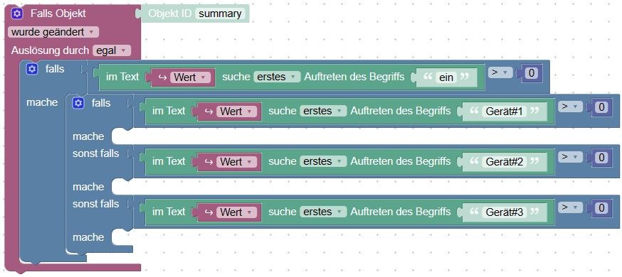

              Und zu 'A' - versuche es vielleicht mal so:
              Aber du kannst auch mit (wie @da_Woody schon schrieb) mit Routinen arbeiten.

                zu A: Das war ja fast zu einfach 🙂 danke
                zu B: Das klappt leider nicht so.
                Gibts da kein "mehrfach" auswahl. Vielleicht eine Liste mit "Einschaltbefehlen - "ein, anschalten, an, einschalten usw.""

                  Was klappt da nicht? Wenn du ein Gerät namens Fernseher hast und sagst:" Alexa, schalte Fernseher ein", dann sollte das schon funktionieren. Es wird erst geprüft ob das Wort ein erkannt wurde und dann ob Fernseher erkannt wurde.
                  Du kannst natürlich auch mit dem oder-Block auch andere Worte einbeziehen. Bei den Routinen kann man auch mehrere Triggersätze angeben.
