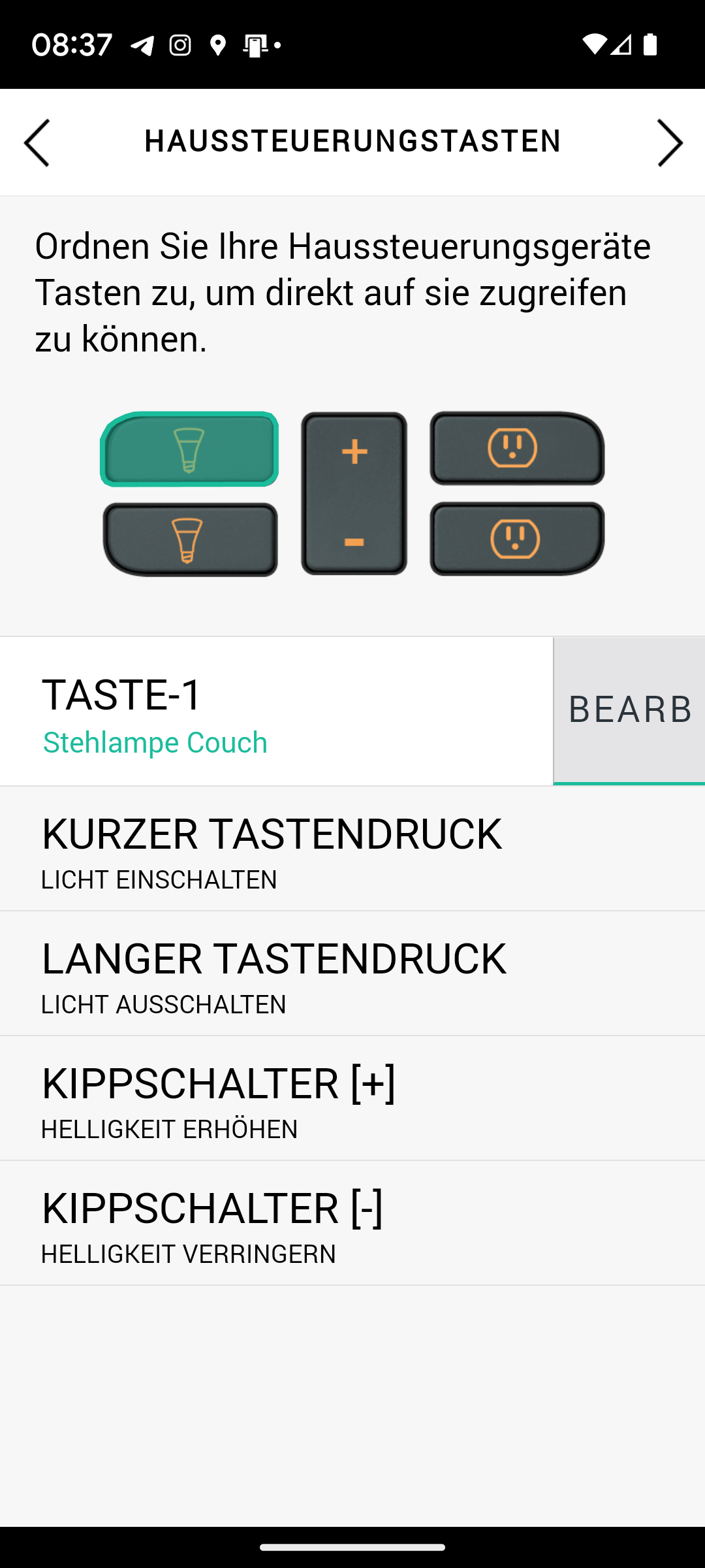

      Ich habe ein Shelly Bulb Glühlmpe, die ich schon seit längerem liegen habe, aber nie zum Einsatz gekommen ist.
      Ich habe sie jetzt über HA Bridge so wie schon andere Geräte eingebunden und wollte jetzt die Plus Minus Taste für das Dimmen nutzen. Leider funktioniert das nicht. Ich kann sie aus bzw. einschalten, aber nicht dimmen. Über Alexa funktioniert das Dimmen der Lampe tadellos. Ich habe schon so viel gesucht nach einem http Befehl, aber der Befehl "http://192.168.xxx.xxx/light/0?dim=up" funktioniert nicht.
      Hat jemand einen Tipp für mich, wie ich das lösen kann?

          @da_woody ja habe ich ja schon gemacht, aber der Befehl zum Dimmen vom Shelly Dimmer geht leider nicht. Für Shelly Bulb gibt es da irgendwie nichts oder ich finde nichts.

                @ralla66 Ich habe nur die Shelly Bulb da funktioniert das mit dem Befehl für das Dimmen
                http://192.168.xxx.xxx/white/0?brightness=70 leider nicht, das hatte ich auch schon versucht.
