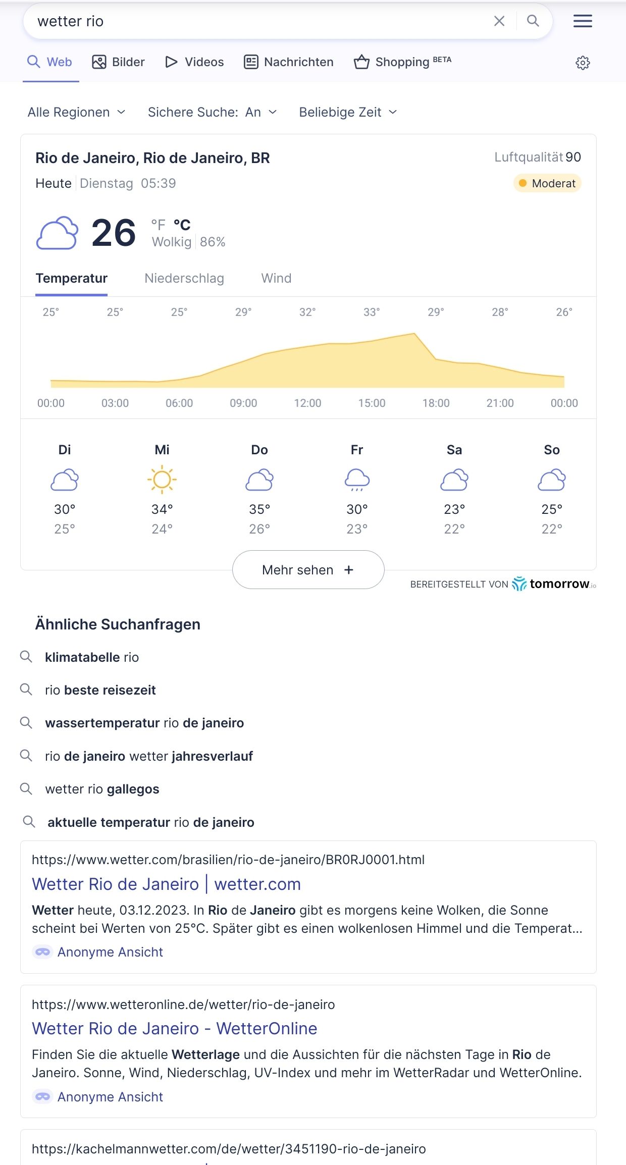

      Hallo Leute,
      ich würde gerne aus meinem Kalender eine Stadt auslesen und daraus, für den Tag, eine 3 Tage Voraussage anzeigen.
      Bsp.: im Kalender steht am 01.01.2024 "Flug Rio de Janeiro", dann hätte ich gerne das Wetter für den 01., 02. und 03. .... Aus dem Kalender habe ich schon die Stadt gefiltert. Jetzt bräuchte ich die Wetterdaten dazu.
      Hat jemand eine Idee?

          @homoran Nee... ich will einfach an Tag des Fluges bzw ein Tag vorher sehen wir das Wetter Vorort ausehen wird. Es geht um eine Anaicht für Flugbegleiter/Piloten.

              @homoran Cool... ich habe eine neu API gefunden. Die bieten ein Query Builder an... Ok.... dann hätte ich die Daten und muss jetzt nur noch basteln 😉
              https://www.visualcrossing.com/weather-api
