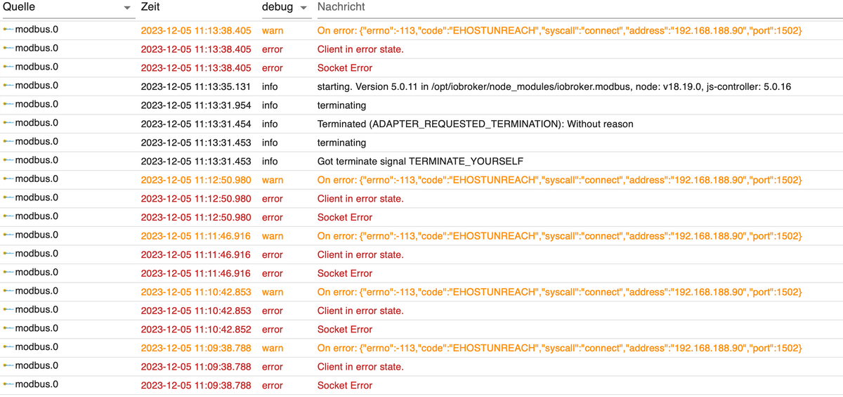

      Ich habe seit einiger Zeit ein Problem mit dem Modbus Adapter. Ich habe über ihn einen Solar Edge Wechselrichter eingebunden. Erst lief er monatelang problemlos, jetzt kommen im Minutentakt diese Fehlermeldungen:
      Ich habe den Wechselrichter schon neu gestartet und die Fritz!Box sagt auch, dass er über die IP 192.168.188.90 verbunden ist. Trotzdem will der Modbus nicht - auch nicht nach Neustart des Adapters.
      Hat jemand eine Idee, woran das liegen könnte?

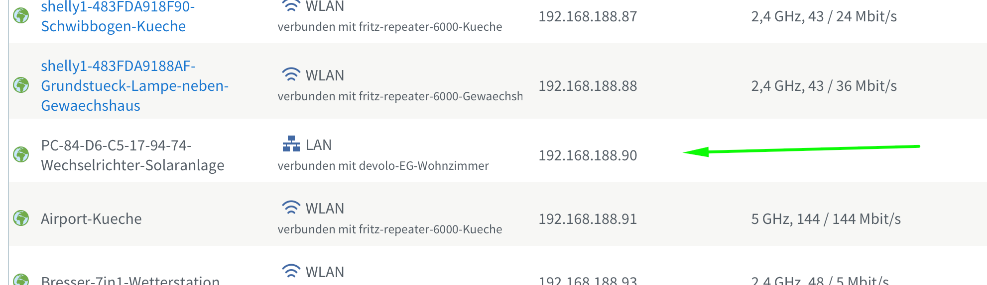

                  Aber möglicherweise habe das Problem einkreisen können. In der Web-Oberfläche des Wechselrichters habe ich durch Zufall gefunden, dass er als IP die 192.168.188.249 eingetragen bekommen hat.
                  In der Fritz!Box gibt es diese IP aber nicht - der Fritzbox habe ich gesagt, dass er die MAC-ID immer in den festen IP-Bereich außerhalb DHCP mit der Adresse 192.168.188.90 zuordnen soll. Die IP sehe ich auch als verbunden in der Fritzbox.
                  Wenn ich dem Modbus-Adapter die 192.168.188.90 gebe, dann startet er nicht und es kommen die Fehler. Trage ich dort die 192.168.188.249 ein, dann startet der Adapter und die richtigen Daten werden aus dem Wechselrichter gezogen.

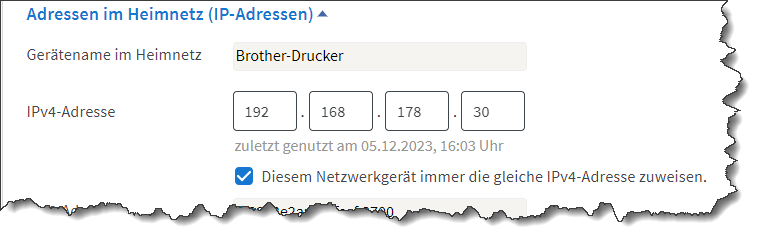

                            Dem DHCP der Fritzbox kannst Du mitteilen, in welchem Bereich er IP-Adressen anlegt.
                            Da sucht die Fritte sich dann etwas passendes aus, wenn ein Gerät eine bislang unbekannte MAC-Adresse liefert und eine dynamische IP haben möchte.
                            Dann kannst Du noch in der Fritte dafür sorgen, dass diese IP für dieses Gerät reserviert bleiben soll.
                            Dann kriegt das Gerät (in der Regel) immer die gleiche IP.
                            Eine wirklich "fixe" IP wird im Gerät selbst eingetragen ... und sollte tunlichst nicht in dem Bereich liegen, den der DHCP für die dynamisch vergebenen IP's nutzt.

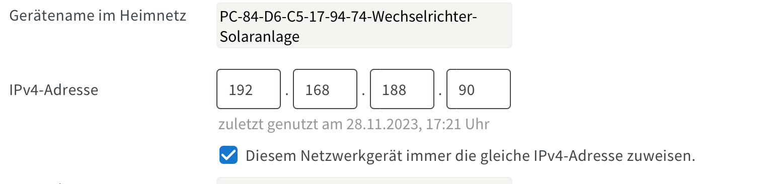

                              @codierknecht
                              Ja, genauso wie du es beschrieben hast, so hab ich es gemacht:
                              Aber hier sieht man schon, dass da wohl was nicht stimmt - zuletzt genutzt am 28.11.? Hmm...
                              Vielleicht muss ich auch einfach mal die Fritzbox neu starten. Aber warum sollte da einfach so was nicht mehr funktionieren?

                                      @homoran Nein, das ist der Wechselrichter. Aber ich habe das Problem gefunden. So was Bescheuertes aber auch. In der Konfiguration des Wechselrichters hat sich was verstellt:
                                      c00f36b5-085d-43d3-b853-bfb912318f48-2FA4A712-27CC-41AC-B482-AD9CF7C2D035_4_5005_c.jpeg
                                      Dort steht Dynamische IP und dazu die falsche statische IP, ausgegraut. Wie die da hin gekommen ist - ich weiß es nicht. Möglicherweise hat der Elektriker was verstellt, als er letztens dran rumgeschraubt hat. Ich hab noch mal zwischen dynamischer und statischer IP gewechselt, dann dynamische IP neu gespeichert und schon geht es wieder. Aaaaaarggghhhh!!!!
