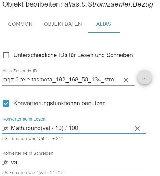

              paul53 @decnet last edited by paul53
              @decnet sagte: ALIAS eine Lösung, das habe ich aber nicht verstanden.
              Alias mit Lesekonvertierung wäre eine Lösung. Doku zu Alias.
              Beispiel:
                decnet @paul53 last edited by
                Na, das sieht doch schon mal ganz gut aus. Welche Befehle kann man bei fx eintragen? Macht aber viel Arbeit, alle Datenpunkte anzulegen.
                Danke !!!
                LG
                Lutz
                    @decnet sagte: "parseFloat(val).toFixed(2)"
                    ".toFixed(2)" wandelt in einen String. Für Zahlen mit max. zwei Nachkommastellen:
                    Math.round(val * 100) / 100
                    Mein Beispiel oben wandelt Wh in kWh mit zwei Nachkommastellen.
