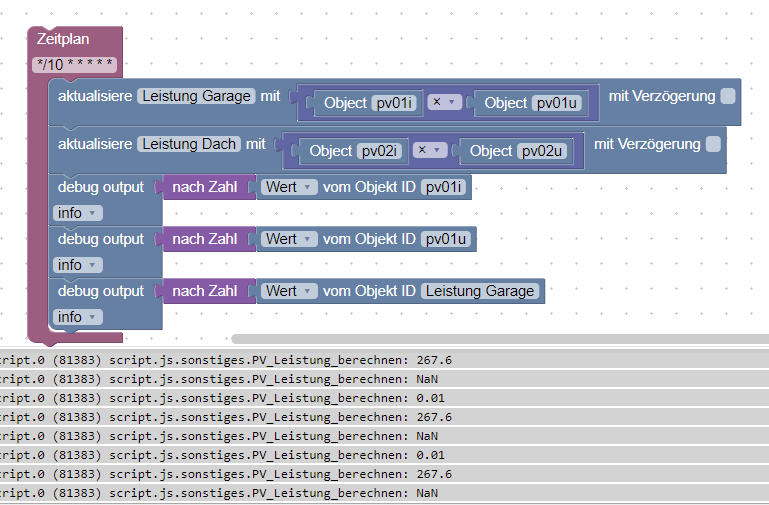

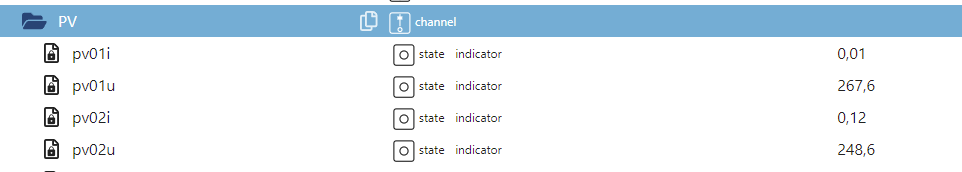

      ich bekomme aus meiner Solar-Anlage folgende Werte:
      Wenn ich nun pv01i mit pv01u multipliziere, ergibt es ein NaN
      Wo ist mein Denkfehler?

        haus-automatisierung Developer Most Active @myssv last edited by haus-automatisierung
        @myssv sagte in Ich stehe mal wieder auf dem Schlauch:
        Du musst den Wert von Objekt nehmen - nicht das Objekt selbst. Im Debug machst Du es ja richtig, ...

          Codierknecht Developer Most Active @myssv last edited by
          Du multiplizierst da Objekte.
          Was Du brauchst ist "Wert vom Objekt".
            myssv @haus-automatisierung last edited by myssv
            @haus-automatisierung AARRGGHH ......
            Das ist so logisch, das es schon weh tut. Danke!
            Unten beim Debug habe ich es gemacht 😮
