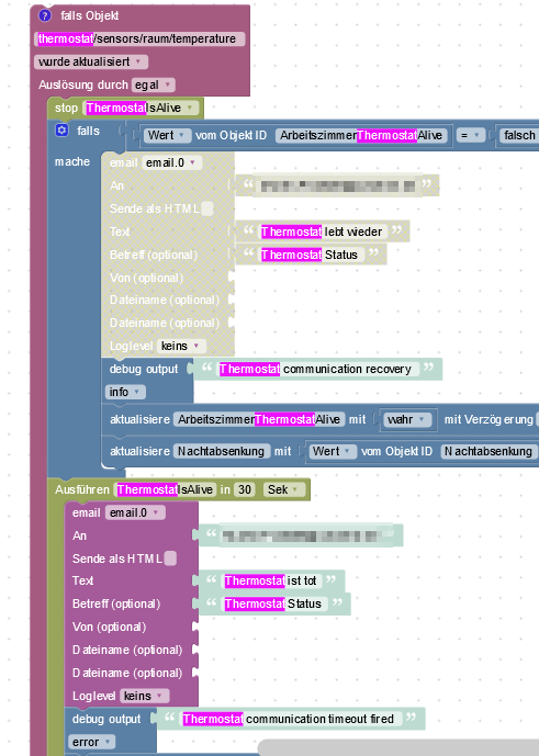

      ich suche in den Scripten nach einem Wert:

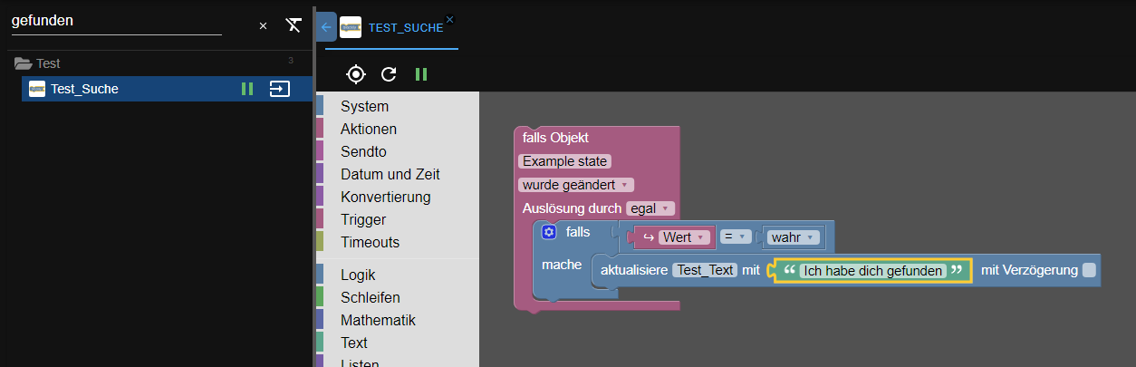

      Der Block ist aktiviert und die Suche findet den jeweiligen Block.

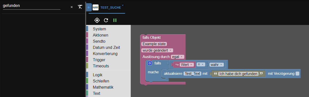

      Deaktiviere ich den Block findet die Suche nichts mehr:
      Ist das eine Regel dass die Suche einen deaktivierten Block nicht finden darf?
      Die Suche ist sinnfrei, es geht mir nur um den Unterschied: aktiviert oder deaktiviert.
        Ich denke mal, das Ergebnis ist die Antwort.

                                @homoran beim umschalten von Blockly in JS wird es sichtbarer. Beim Blockly ist der Block vorhanden aber im JS steht nichts drin. Und die Suche geht auf den Text im JS.
                                  Homoran Global Moderator Administrators @Shadowhunter23 last edited by
                                  @shadowhunter23 sagte in Suche in Scripten:
                                  natürlich nicht!
                                  Der Block ist (für das Skript) ja auch nicht vorhanden.
                                    Was heißt dürfen. Es liegt am Konzept:
                                    1. Blockly generiert JavaScript-Code.
                                    2. Deaktivierte Blöcke generieren keinen Code (weil deaktiviert)
                                    3. In der Suche wird aber nur der generierte Code durchsucht, und nicht das Blockly-XML
