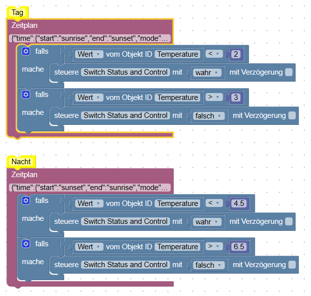

      Hallo, ich bin vor ein paar Wochen in IOT mit ioBroker, influxdb und Grafana eingestiegen. Habe zuvor schon mit Fritzdect ein paar Automationen gefahren, dann noch BKW mit Hoymiles + openDTU und ein paar shellys im Einsatz.
      Ich steuere jetzt alles zentral über ioBroker.
      Aktuell hänge ich am Problem für die tageszeitabhängige Temperatursteuerung der Hühnerstallheizung.
      Im Stall sind zwei Rohrheizungen an einer FRITZ!DECT 210 angeschlossen.
      Die Heizung soll astronomisch Tag im Temperaturbereich A laufen und astronomisch Nacht im Temperaturbereich B aktiv sein:

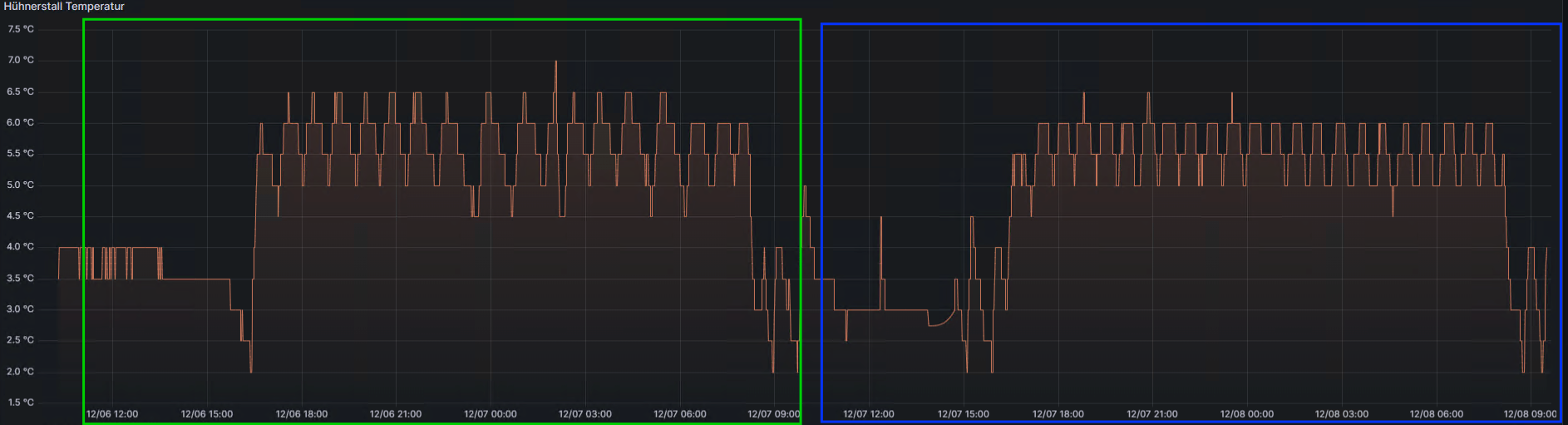

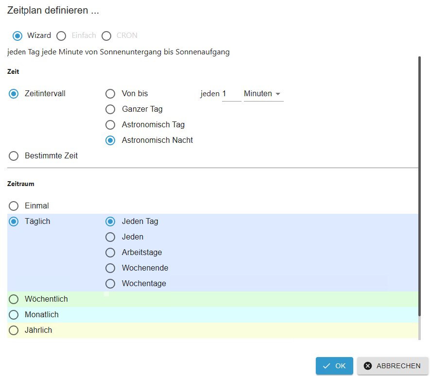

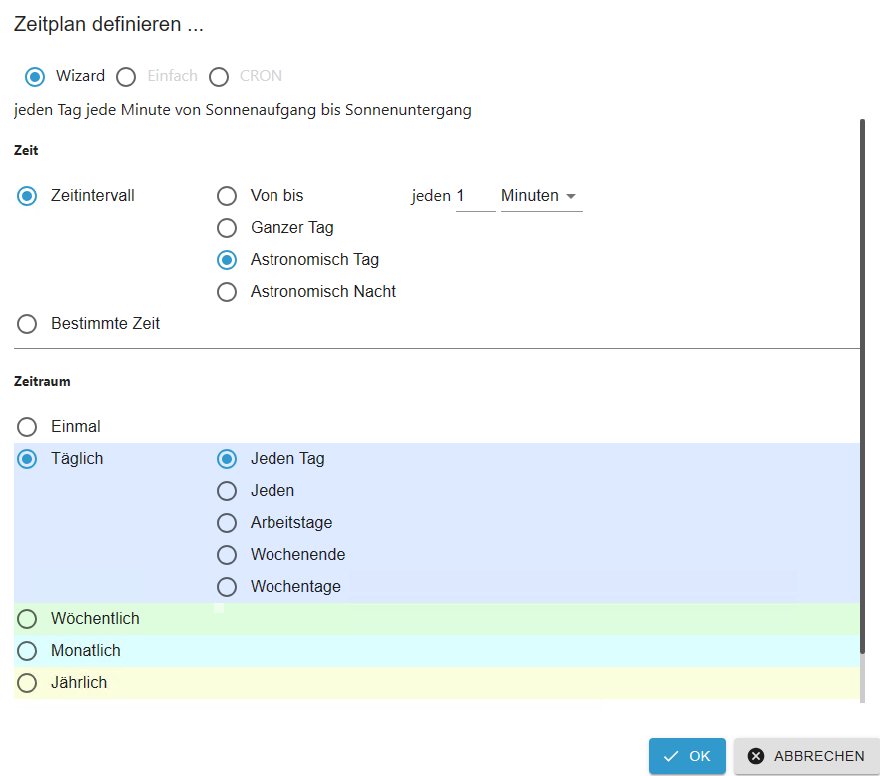

      Ich habe das Script morgens vor Sonnenaufgang gestartet und lief auch an. Die Temperatursteuerung funktioniert so wie ich es mir vorstelle.
      Allerdings wird beim Wechsel von astronomisch Tag auf astronomisch Nacht nicht der Temperaturbereich gewechselt, bzw. die Steckdose bleibt auf aus.
      Ich hab das Script gestoppt und "Tag..." deaktiviert und neu gestartet. Funktioniert auch nicht.
      Erst wenn ich den Trigger von Zeitplan auf Temperatur ändere, funktioniert alles.
      Wo liegt der Fehler?

        @breiti_74 sagte in Zweiter Zeitplan in Blockly wird nicht ausgeführt:
        warum willst du jede Minute triggern?
        wäre auch richtig und als Bedingung nimmst du die Zeit dazu
        PS:
        größer 3 ist auch gleichzeitig kleiner 4.5
        Breiti_74 1 Reply Last reply Reply Quote 0

          ist der Minuten Trigger der Grund, warum der "Nacht" Zeitplan nicht ausgeführt wird?
          Was muß ich ändern?
          Aber Temp größer 3 gilt ja nur für "Tag". Spätestens bei "Nacht" größer 6,5 soll ja die Steckdose wieder abschalten und bei 4,5 wieder ein.
          Macht sie aber nicht.
          Ich habe das Blockly schon mehrfach umgestellt und getestet und auch Primärtrigger Temperatur verwendet, bzw. auch aufgeteilt in mehrere Scripte. Hat aber alles nicht so funktioniert.
          Vielleicht gibt es aber einen anderen Lösungsweg als den von mir gedachten.
          Was ich benötige habe ich ja schon in meinem Eingangspost beschrieben: ein Steckdosenschaltung für best. Temperaturbereich für den Tag und eine für die Nacht.
          Breiti

            Nimm CRON statt diesen ominösen "Wizard".
            Das funktioniert nach meiner Erfahrung deutlich stabiler.

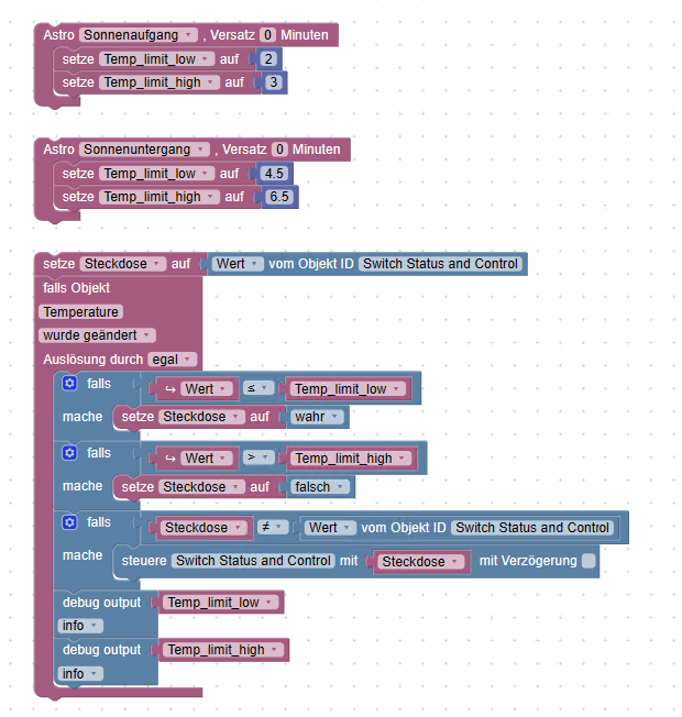

              paul53 @Codierknecht last edited by
              @codierknecht sagte: Nimm CRON statt diesen ominösen "Wizard".
              ... und nur einen Trigger und nur einmal "steuere":

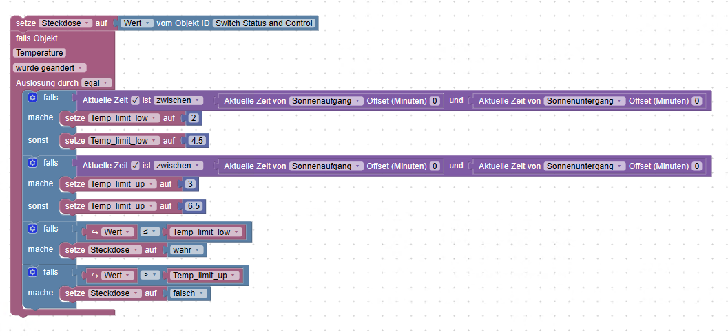

                  Vorab, gestern Abend ist mir noch die Idee gekommen, das ganze mit Variablen für die Temperaturlimits aufzubauen.
                  Da war die Vorlage von @paul53 mein "Trigger" 😊
                  Grundsätzlich gibt es zwei Möglichkeiten, den Ablauf zu steuern:
                  A: Trigger über Zeit(-fenster)
                  B: Trigger über Temperatur
                  Die letzten Tage habe ich es über Trigger Zeit versucht und bin nicht weiter gekommen.

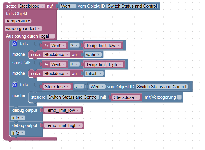

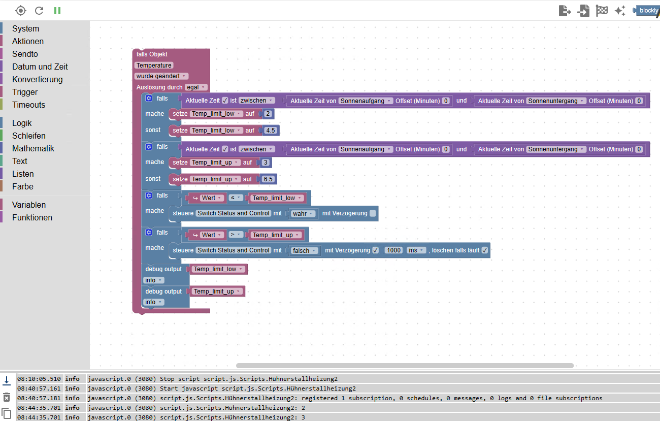

                  Ich habe mich jetzt für Trigger Temperatur entschieden und folgendes Blockly erzeugt, welches aktuell läuft:
                  Hier habe ich noch mal entgegen der Empfehlung, nur ein mal "steuere" zu verwenden, mich für zwei entschieden.
                  Gibt es einen Grund, warum man das nicht machen sollte?

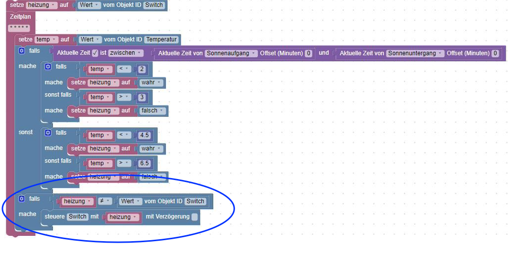

                  Alternativ dazu vorbereitet und strenger an die Bsp.-vorlage gehalten:
                  Ist jetzt mein zweiter Pfeil im Köcher und dazu noch die Frage für was der markierte Block notwendig ist, da ich den Sinn dafür nicht ganz verstehe:
                  Breiti

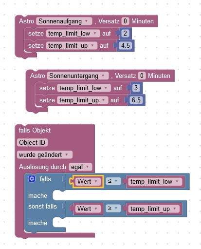

                    Zur ersten Frage: Nur einmal "steuere", weil das für den Compiler relativ aufwändig ist und sonst im Speicher zusätzlichen Platz benötigt. Es gibt dann halt 2 Einsprungadressen.
                    Zum markierten Bereich: Hier wird zusätzlich geprüft, ob überhaupt etwas zu senden ist. Wenn z.B. die Heizung bereits läuft, muss ich ihr nicht sagen dass sie sich bitte einschalten soll. Bei "aus" natürlich umgekehrt.
                    Stichwort "Funk-Hygiene".
                    Breiti_74 1 Reply Last reply Reply Quote 1

                        @breiti_74 Die Arbeit gehört in drei Blöcke
                        1. Block - Täglich EINMALIG Zeitgesteuert ausgeführt bei Sonnenaufgang: Temperaturlimits (Oben UND Unten) für den Tagbetrieb einstellen
                        2. Block - Täglich EINMALIG Zeitgesteuert ausgeführt bei Sonnenuntergang: Temperaturlimits (Oben UND Unten) für den Nachtbetrieb einstellen
                        3. Block - Ausgeführt bei Temperaturänderung: Arbeiten mit den entsprechend Block 1 bzw. 2 eingestellten Limits ...

                            @breiti_74 wenn das skript läuft werden die Variablen bei jedem Sonnenauf- bzw. Untergegang neu befüllt.
                            Bei Skriptstart sind sie jedoch undefined
                            Daher sollte man ohne Trigger noch ein falls-sonst Block nehmen um die Variablen bei Skriptstart zu füllen.
                            falls aktuelle Zeit ist zwischen Sonnenauf und untergang, setze min auf x, setze max auf y; sonst setze min auf z, setze max auf zz

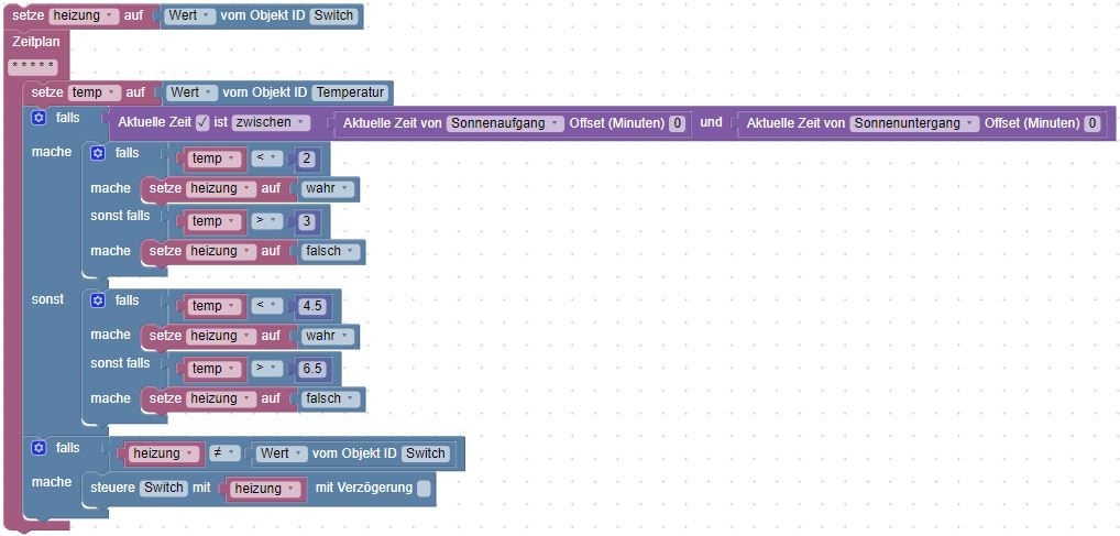

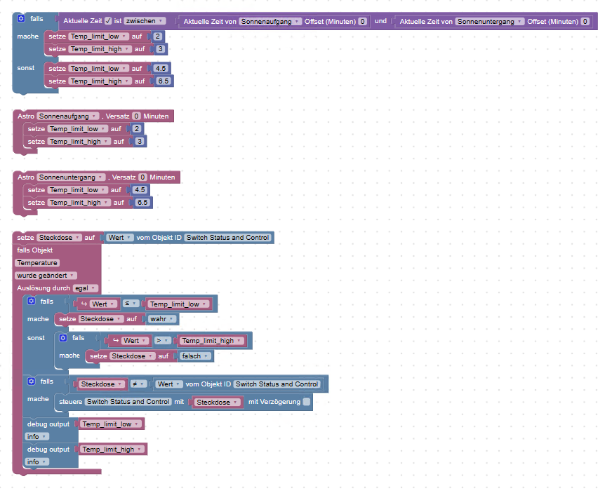

                                Ich habe jetzt noch ein Script gebaut, welches mir bis jetzt am Besten gefällt:
                                Die Unschärfe mit den undefinierten Temperaturlimits bei Scriptstart lasse ich mal noch so stehen.
                                Ich habe vor längerem schon ein Script erstellt: Email-Benachrichtigung, falls die Steckdose nicht erreichbar ist, bzw. Temperatur unter 1°C fällt. Das ist meine Absicherung und ich kann dann manuell eingreifen.
                                Ich lasse das Script in Beitrag 7 jetzt erst mal so weiter laufen und schaue, wie es sich verhält.
                                Werde dann bei Gelegenheit auf das Script in diesem Beitrag switchen und testen.
                                Breiti
                                Homoran MartinP 2 Replies Last reply Reply Quote 0
                                  Homoran Global Moderator Administrators @Breiti_74 last edited by
                                  das ist keine Unschärfe!
                                  Das Skript funktioniert dann bis zum nächsten Astroereignis nicht und wirft bei jedem triggetn einen Fehler

                                    @breiti_74 Man kann einen "falls" Block über das Zahnrad-Symbol links oben erweitern durch "sonst" oder "sonst falls" Blöcke... Das erspart im Skript ein wenig Rechenzeit gegenüber drei separaten "falls" Blöcken...
                                    • Breiti_74
                                      Ok, überzeugt.
                                      Ich habs ergänzt/geändert:
                                      Breiti
                                        nicht sonst und dann einen falls block, sondern die Variante sonst falls wählen
                                        • MartinP
                                          MartinP @Homoran last edited by
                                          @homoran said in Zweiter Zeitplan in Blockly wird nicht ausgeführt:
                                          Die kann man dann auch mehrfach kaskadieren ...
                                          • Breiti_74
                                            Autsch,
                                            ja, hab ich übersehen.
                                            Korrektur im 3. Block:
                                            Die Schalter "ungleich" Abfrage lasse ich aber noch extra stehen. Ich brauche noch für mich eine wenig einfachere visuell strukturierte Übersicht.
                                            Das mit den Zahnrädern, kaskadierend und auch den Kontextmenüs habe ich schon über mehrere Umwege teilweise leidvoll gelernt.
                                            Aber das bin ich so als Beginner in neuen Themen gewohnt.
                                            Hinfallen, aufstehen, Krone richten und weiter gehts.
