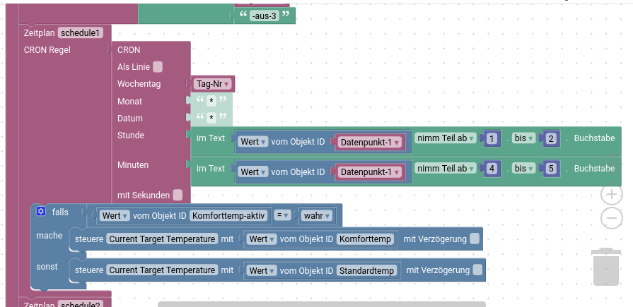

      Homoran Global Moderator Administrators @MiPl last edited by
      @mipl sagte in warn: javascript.0 You are assigning a string to the state:
      Hier das in Javascript gewandelte Blockly-Script
      Bitte immer auch das Blockly zeigen.

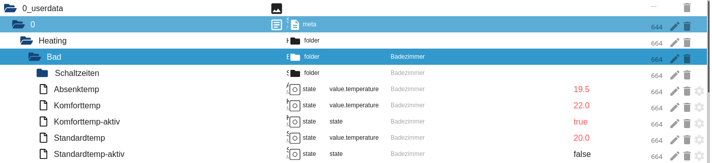

        MiPl @Homoran last edited by
        Danke für die Rückmeldung, aber ich sehe auf dem Bild eine Nachkommastelle. Und auch beim nochmaligen prüfen sieht es für mich i. O. aus:
        ich hatte vor das Blockly zu zeigen das ging aber nicht, da das System bei der Übertragung mitteilte, dass der Beitrag zu lang sei. Ich hatte das Blockly-Script per Exportieren versucht zu kopieren und zu übertragen. Gibt es noch einen anderen Weg?
        DJMarc75 paul53 Homoran 3 Replies Last reply Reply Quote 0
        • DJMarc75
          DJMarc75 @MiPl last edited by
          Screenshot !!

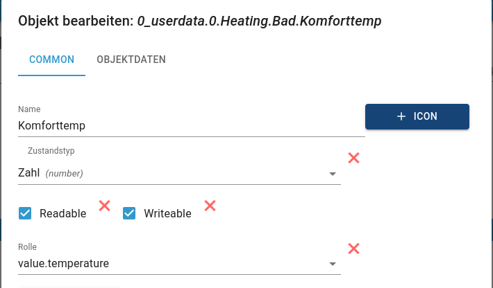

            paul53 @MiPl last edited by
            @mipl sagte: ich sehe auf dem Bild eine Nachkommastelle
            Wenn eine 0 hinter dem Punkt zu sehen ist, steht ein String im Datenpunkt - auch dann, wenn der DP-Typ "Zahl" ist. Wie kommt der Wert dort hinein?
              bei einer ganzen Zahl darf da aber keine stehen.

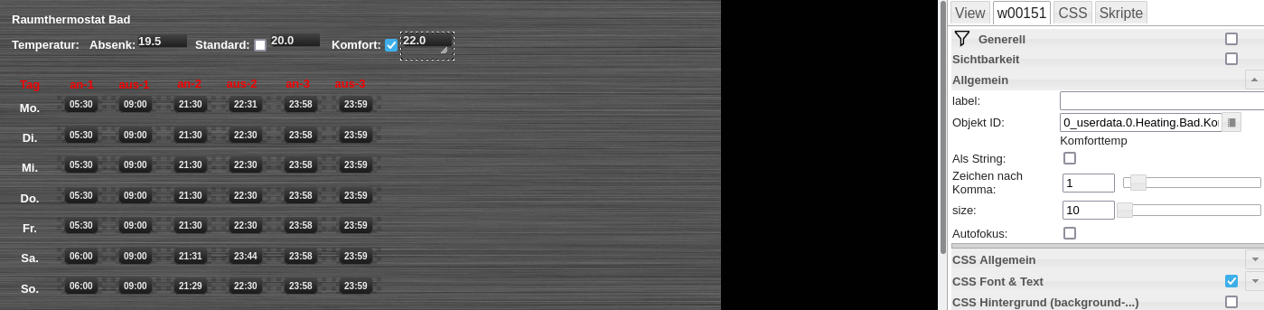

                MiPl @paul53 last edited by
                Der Wert kann in einer VIS-Seite eingegeben werden:
                Ein Screenshot des Blockly ist nicht möglich - viel zu lang. Ausschnitte wären machbar:
                  paul53 @MiPl last edited by paul53
                  @mipl sagte: VIS-Seite eingegeben
                  Dann schreibt offenbar das Widget (welches?) einen String in den Datenpunkt, obwohl er vom Typ "Zahl" ist.

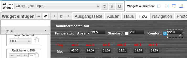

                      MiPl @paul53 last edited by MiPl
                      scheint so. Hier ein anderer Ausschnitt aus der VIS:
                      Edit: Der Eindeutigkeit halber - Bei dem Widget handelt es sich um ein "jqui - input"-Widget. Da ich "String" bei den allgemeinen Einstellungen nicht angehakt habe sollte es eine Zahl sein.

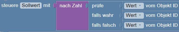

                          Es gibt zumindest einen Workaround: Wandle in Blockly die Datenpunktwerte nach Zahl.
                          • V
                            Verblizz last edited by Verblizz
                            War Blödsinn... Paul hatte dasselbe bereits geschrieben
                              ok, danke - werde ich umsetzen.
