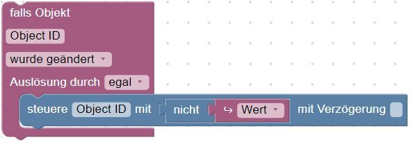

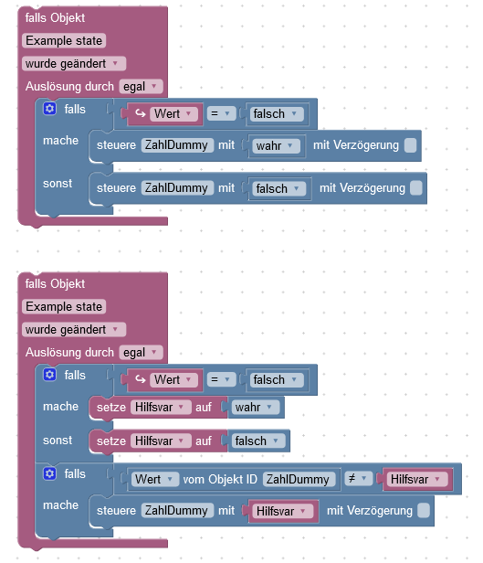

      Ich habe hier schon mehrfach gehört, dass man "Steuere" und "Aktualisiere" Aufrufe im Blockly/Javascript Code minimieren solle, weil das die Scripte "aufblähen" würde...
      Folgendes ist nur ein Beispiel ohne Funktion:
      Ist da irgendetwas 'dran, dass die erste Variante ein größerer Ressourcenfresser ist, als die zweite?
      Ist irgendwie für mich nicht nachvollziehbar.
      Nachtrag Ich gehe natürlich davon aus, dass die beiden Blocklys die einzigen sind, die auf das "Steuere" Objekt zugreifen, sonst wäre die Situation nicht vergleichbar.
        paul53 @MartinP last edited by
        @martinp sagte: Folgendes ist nur ein Beispiel
        Schlechtes Beispiel, denn man macht es so:

          In letzter Konsequenz ist es vollkommen egal, welche der 3 Lösungen Du nimmst, der Datenpunkt wird in ALLEN Fällen nur 1x geschrieben. Eine Variable zu erstellen ist in jedem Fall überflüssig und „könnte“ man als Ressourcenfresser bezeichnen.
          Und die Lösung von Paul funktioniert ja nur mit booleschen Werten, hat in sofern mit derFrage nur indirekt zu tun.

            Eigentlich ging es mir um folgenden Blockly von @paul53 mit einer Hilfsvariable

                @martinp Na in diesem Fall sind beide Variablen sinnvoll, da sonst mehrfach gelesen werden müsste, auch wenn nur einmal geschrieben wird.
                Sonst müsstest Du in jeder Bedinung temperatur und switch abprüfen und damit jedes Mal den Datenpunkt (switch) erneut einlesen. Genauso wie temp (jedesmal erneut eingelesen würde), da ja über den Zeitplan getriggert wird.
                Deshalb macht das in meinen Augen hier schon Sinn beides über Variablen zu regeln.

                      • MartinP
                        MartinP @MartinP last edited by
                        Hier noch ein Link auf etwas Hintergrundinformation.
                        https://dev.to/_staticvoid/node-js-under-the-hood-10-compiler-optimizations-5dol
                        "In Line Expansion" scheint ein Sonderfall zu sein. Wäre die Frage, WARUM man das forcieren sollte. Der Regelfall scheinen wirklich Funktionsaufrufe mit Stack und allem Pipapo, wie in fast allen anderen Programmiersprachen auch zu sein...
