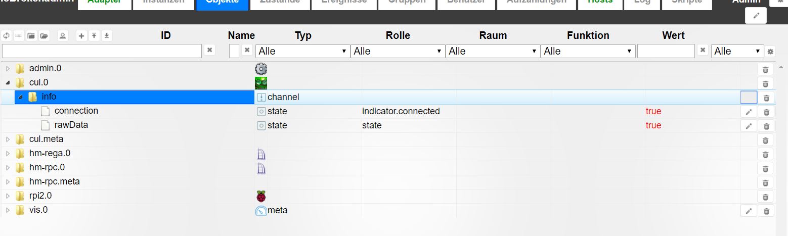

          Unter Objekte wird nicht viel bei CUL angezeigt. Ich wüsste an der Stelle nicht wie ich meine 8 Aktoren FS20RSU (Rolladen) und Steckdosen anlegen soll. Vor allem wo kommt der Hauscode und Gerätecode hin.. (siehe Bild)

            @KarlFEHM:
            Unter Objekte wird nicht viel bei CUL angezeigt. `
            Das ist nicht gut.
            @KarlFEHM:
            Ich wüsste an der Stelle nicht wie ich meine 8 Aktoren FS20RSU (Rolladen) und Steckdosen anlegen soll. `
            Gar nicht, das funktioniert automatisch!
            Hast du Fehler im Log?
            Rainer
