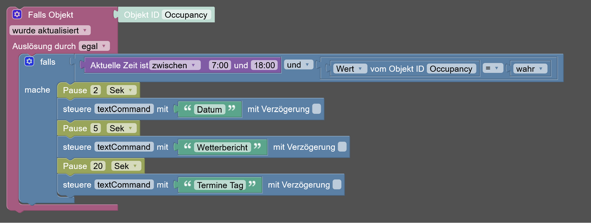

      Hallo
      Ich habe einen Hue Bewegungsmelder über den Zigbee Adapter eingebunden.
      Ich wollte jetzt ein Blockly machen, das im Bad z.B. Morgens Datum Uhrzeit und Termine ansagt.
      Das Blockly funktioniert auch, aber es soll, nachdem es ausgeführt worden ist für 5 Minuten unterbrechen, bevor es wieder ausgeführt wird, da es sonst ständig von vorne losgeht, wenn Bewegung da ist.
      Ich habe das mit Timeouts versucht aber irgendwie will das nicht klappen.
      Kann da mal jemand helfen?

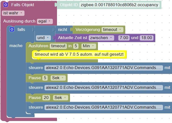

        paul53 @biker1602 last edited by paul53
        @biker1602 sagte: für 5 Minuten unterbrechen
          biker1602 @paul53 last edited by
          @paul53 Funktioniert leider nicht

              biker1602 last edited by biker1602
              @djmarc75 Das habe ich jetzt total zerpflückt und wollte es nochmal neu versuchen.
              Ich hatte das sonst mit einem Eco Flex mit Bewegungsmelder untem am USB Anschluss und da konnte ich das in der Alexa App perfekt unter Routinen eingeben. Jetzt hat das Teil leider den Geist aufgegeben und ich musste mir etwas Neues suchen. Also habe ich mir einen Echo Dot genommen, mit dem, wenn ich Licht einschalte, die Musik angeht. Als BWM für die Ansagen wollte ich einen Philips HUE nehmen, aber der wird nicht in der Alexa App gefunden, da er unter Zigbee nur im iob läuft ohne Philips Hub. Auch mit dem IOT Adapter kann ich ihn nicht einbinden, da ich ihn als Datenpunkt nicht anlegen kann.

                  paul53 @DJMarc75 last edited by
                  @djmarc75 sagte: Dann zeig mal Dein Blockly bitte
                  ... und den erzeugten Javascript-Code in Code tags.
                    @djmarc75 said in Hue Bewegungsmelder unterbrechen:
                    Der BWM wird sicher einen Datenbaum unter dem ZigbeeAdapter angelegt haben ?!
                    Und logo wird der nicht in der AlexaApp angezeigt - warum auch
                    Ja er hat einen Datenbaum angelegt, aber man kann doch bei anderen Geräten auch einen Datenpunkt im iot Adapter anlegen und dann wird der bei der Suche in der Alexa App als neues Gerät gefunden. Mit dem BWM geht es aber nicht. Aber das scheint ja ein generelles Problem mit den Datenpunkten von BWM zu sein.
                      @paul53 said in Hue Bewegungsmelder unterbrechen:
                      Ich glaube, jetzt geht es.

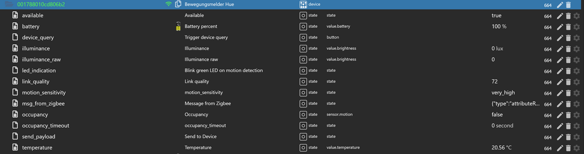

                        @biker1602 sagte in Hue Bewegungsmelder unterbrechen:
                        zeig mal bitte als Screenshot.
                        warum will man einen "read-only" Datenpunkt in iot einbinden ?
                        Das macht wenig Sinn 😉
                          biker1602 @DJMarc75 last edited by
                          @djmarc75
                          • DJMarc75
                            DJMarc75 @biker1602 last edited by
                            @biker1602
                            um etwas Licht ins Dunkle zu bringen.
                            Datenpunkte welche "read-only" sind kann man nicht zu ioT zufügen.
                            Diese DPs erkennt man am dem Schloss:
